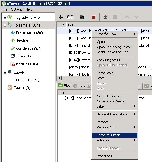

作者: roydon    時間: 2017-3-7 13:55
uTorrent 有得Force Re-Check
有時BT完, Force Re-Check 得99% 完成
圖片附件: f.jpg (2017-3-7 13:53, 76.38 KB) / 下載次數 7
roydon 發表於 2017-3-7 13:55
如果得 99% ,係咪可以 dl 埋剩下果啲?
