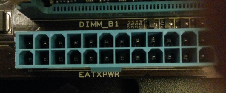

作者: scw0313123    時間: 2017-5-15 12:57

作者: mtk8173    時間: 2017-5-15 14:38
[/img]
scw0313123 發表於 2017-5-15 12:57
    除非個火牛插頭內有條 pin 爛左, 影多張關於火牛個 20+4 pin 插頭的相望下
作者: mtk8173    時間: 2017-5-15 14:43
[/img]
相片中插座上行由左數起第 9 針及下行第 11 針好似有小小撐大左,你自巳睇睇
作者: scw0313123    時間: 2017-5-15 17:39
相片中插座上行由 ...
mtk8173 發表於 2017-5-15 14:43
好的,看來要換主板了,謝謝師兄解答

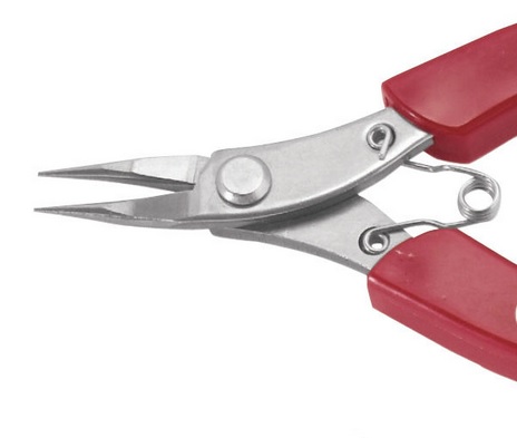

作者: wyhui5124    時間: 2017-5-15 17:51
好的,看來要換主板了,謝謝師兄解答
scw0313123 發表於 2017-5-15 17:39
    嗰兩針用個鉗鉗吓就應該得架喎
作者: scw0313123    時間: 2017-5-15 19:26
嗰兩針用個鉗鉗吓就應該得架喎
wyhui5124 發表於 2017-5-15 17:51
可以用甚麼類型的鉗子?
作者: wyhui5124    時間: 2017-5-15 19:38
可以用甚麼類型的鉗子?
scw0313123 發表於 2017-5-15 19:26
    要搵D比較尖o既尖咀鉗先得,類似咁:
