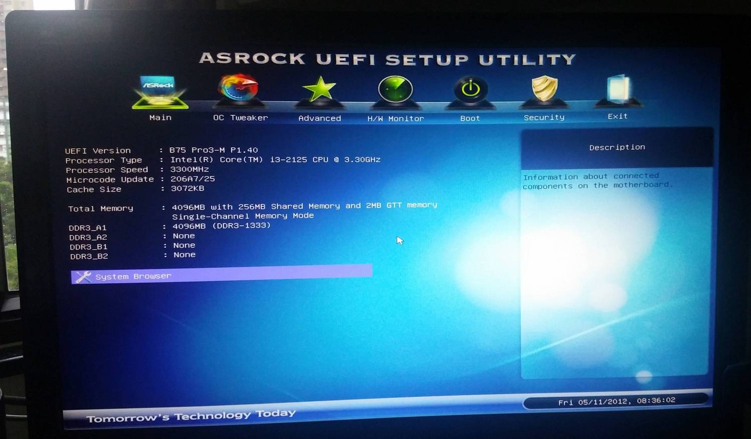

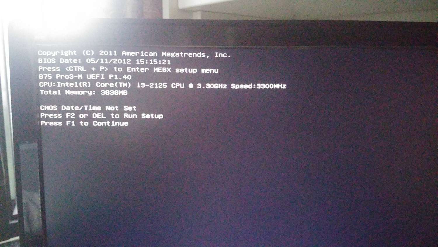

啱啱再試第二次又boot到喎, 但出以下畫面, 無端端變左2012年...改返就OK, 部機唔知有乜暗病...

作者: blackkh    時間: 2017-6-17 22:35
blueslover 發表於 2017-6-17 22:28
試換了底板電池,型號cr2032,去賣電芯電器店買,幾元一粒,不要去日X城幾元一排那些
作者: kelvin010    時間: 2017-6-17 22:50
換電+睇下底板粒bios有無插實 或虛焊
作者: blueslover    時間: 2017-6-17 22:59
其實幾個月前發生呢個問題時我都以為係電池無電, 果時已經換左粒全新
作者: blueslover    時間: 2017-6-17 23:01
回覆 6# kelvin010
睇下底板粒bios有無插實 或虛焊>>>唔識睇啊....
作者: kelvin010    時間: 2017-6-17 23:46
睇返說明書粒ic係咩位(8腳),影張相上來幫下眼
作者: PT100    時間: 2017-6-17 23:48
回覆 7# blueslover
Seems it's boot up failure caused the CMOS reset but not battery failed !
Unplug the power and take out the ram to clean the gold finger with pencil eraser to avoid bad contact at these "high humidity" days might solve your problem...
