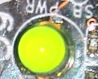

剛剛拆一拆張顯卡出來清理下 結果開不到機
按左電腦開關  電腦所有零件都沒有反應 例如所有風扇不轉 連電腦外箱開關果粒燈都不亮
唯一就是底板有粒綠燈亮左﹙應該是power燈﹚

作者: 人之初    時間: 2017-10-15 01:29
有沒有人知道發生咩問題
作者: mwf    時間: 2017-10-15 09:43
有無錯誤提示音?
作者: 人之初    時間: 2017-10-15 11:04
回覆 3# mwf
    部機完全沒有反應
作者: trustme133    時間: 2017-10-15 11:07
拆卡個陣有無整甩到野?
check清楚先啦.
作者: jasonng314    時間: 2017-10-15 11:09
整甩左power sw?

作者: raym123    時間: 2017-10-15 13:04
整 甩/鬆 左power sw
作者: wyhui5124    時間: 2017-10-15 13:38
有冇試過拔AC線等5分鐘(或更耐)再試過?
作者: 人之初    時間: 2017-10-15 13:49
回覆 8# wyhui5124
    我熄左部電腦 過左一晚再開都不得?
作者: 人之初    時間: 2017-10-15 13:51
回覆 7# raym123
    已重新插過應要插的線都不得  懷疑會不會機箱果粒制壞左power

作者: raym123    時間: 2017-10-15 14:05
回覆 10# 人之初
你抆咗power switch, 用縲絲批short 咗佢, 看看唔

作者: 人之初    時間: 2017-10-16 16:31
回覆 17# raym123
    如果是底板插power switch線果個位,我試過用「他筆」把果個底座二支向上的鐵線short埋左,但沒有反應
作者: raym123    時間: 2017-10-16 17:14
回覆 18# 人之初
隻牛冇咁易燒,
你short埋底座二支向上的鐵線時
底板粒綠燈是亮左,
作者: 人之初    時間: 2017-10-16 17:19
回覆 19# raym123
    底板綠燈 short不short都著  一開電制就著
作者: raym123    時間: 2017-10-16 17:37
其實可以係火牛, cpu, 板
你冇零件, 如找A shop 試

作者: 人之初    時間: 2017-10-16 17:46
回覆 21# raym123
    其實 呢部幾年前的機  壞一件 都要成set咁換
我覺得多數是底板壞 但B75板應該都冇咩地方可以買到
