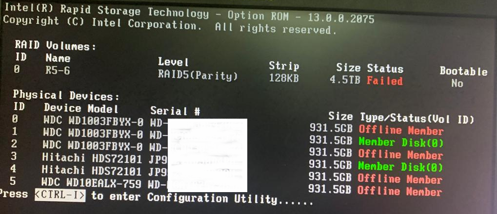

家用 PC, raid offline,有冇得搞返?

嘩~ offline左4隻喎, 你有冇抆抆插插過??

作者: 未熟者    時間: 2020-5-29 18:50
回覆 12# kenn
人地boot機前個Raid status係failed喎. 你又係offline人為failed?

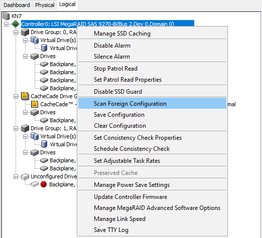

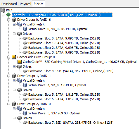

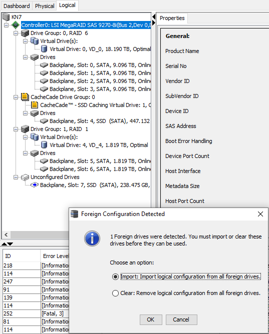

作者: kenn    時間: 2020-5-30 23:22
本帖最後由 kenn 於 2020-5-30 23:28 編輯
回覆 16# hkepcu1
以hardware raid為例, 可在raid utilities "scan foreign configuration", 如scanned 到, 可揀"Import logical configuration from all foreign drives"
Scan Foreign Configuration
Import Logical Configuration from all drives
Import完成後
圖片附件: MSM_drive-reconnected.png (2020-5-30 23:21, 28.32 KB) / 下載次數 18
https://www.hkepc.com/forum/attachment.php?aid=2196367&k=b0f14648e867ece2e911538421c1e2dd&t=1781241596&sid=4MyNmNiXziE
圖片附件: MSM_import logical config.png (2020-5-30 23:22, 42.77 KB) / 下載次數 19
https://www.hkepc.com/forum/attachment.php?aid=2196368&k=0d6fadf8ecbf2c63b9ffa7810e2d1523&t=1781241596&sid=4MyNmNiXziE
圖片附件: Imported.png (2020-5-30 23:26, 27.86 KB) / 下載次數 16
https://www.hkepc.com/forum/attachment.php?aid=2196370&k=747a441ea62c7050c83f5166072b1221&t=1781241596&sid=4MyNmNiXziE
