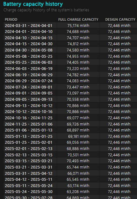

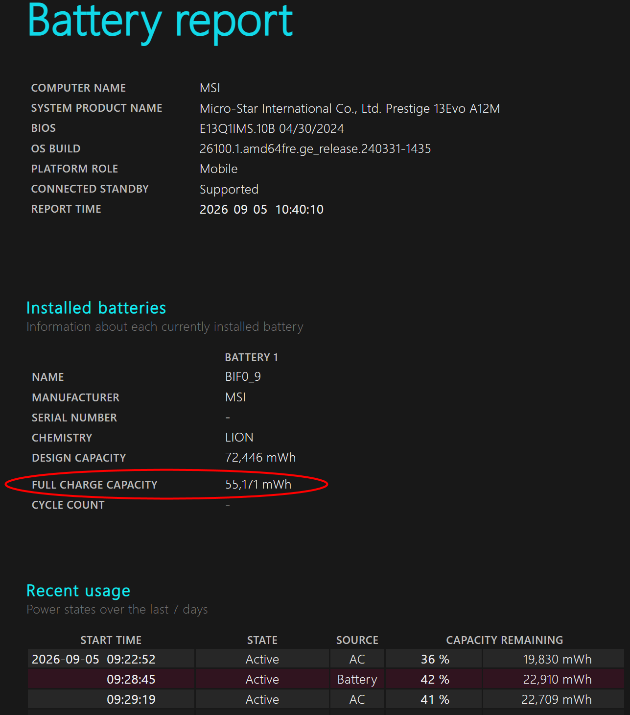

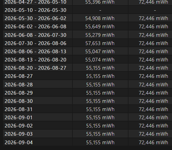

2024年買全新,平時極少用(最多一個月開幾次機 update 吓)
問題一,每次開機電池都冇咗差唔多一半。
問題二,今日心血來潮,睇睇電池報告,電量需減咗。請問乜嘢原因?

作者: 觀星是答案    時間: 4 天前 11:46
你長期 fully charged 咁擺部機係度唔用 ?
作者: hambaba    時間: 4 天前 12:07
電池會老化
作者: mop    時間: 4 天前 12:49
電池用唔用都係會老化
用得衰快啲咁解
作者: leotonch    時間: 4 天前 13:30
Msi电池是差d
用華碩,三星比
作者: 未熟者    時間: 4 天前 14:41
本帖最後由 未熟者 於 2026-9-5 14:54 編輯
老化? 用得衰?
2024年電巳經24%wear level
我部Acer Aspire 2010年機跟Panasonic MIJ電, 以前係office機日日叉。 今日check係21% wear level, 16年電歷。 佢MSI肯定係MIC電未老先衰。 另一部Thinkpad X390 2019年office機又係MIC電, 今日check係 18%wear level, 唔係好衰但都係未老先衰。
老實講, 我兩部機雖然電都着未老死, 但係機spec都outdate, 唔死都冇用。
樓主部MSI 2024現役機, 唔滿意咪再換新MIC電都係幾百, 可満油再戰兩年。
而每次開機電池都冇咗差唔多一半呢個問題都係電質問題, 電量放喺度自己蒸発, 有部舊X280又係滿充唔用一個月又變0%電量。 部X390滿充唔用一個月都有96%。
