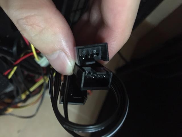

我剛剛買左個COSAIR靜音機箱
個機箱背面有個可以調速的風扇
但我應該唔曉裝所以個風扇點無論大中細都系出一樣的風
咁個風扇本身有
1個SATA頭(我連接火牛直接)
3個3PIN頭如圖(我個火牛無得連接這款頭,上TAOBXX都唔見有接駁線)
另外有一個母頭的3PIN可以直接連落MB(我就系咁做)
到底應該點裝先可以正確安裝可以調速
謝謝幫忙
圖片附件: IMG_4519.JPG (2017-7-25 07:32, 25.26 KB) / 下載次數 41
https://www.hkepc.com/forum/attachment.php?aid=1999447&k=c36fcd07fec86ba020ea2b7c7ef2c7e1&t=1794439768&sid=tf98jDXhm

風扇有 1個sata +3個 3pin頭
變速器既用法係, 風扇插去變速器, 變速器再插去底板or火牛
作者: mpegdecoder    時間: 2017-7-25 08:55
調速 大接頭要接火牛取電, 對
3個3PIN頭如圖
三個3pin(公)接頭用於連接其他風扇來延伸 而無需主機板取電

  其實一共有4個插頭
三個3PIN 公的插頭(如上圖,我現在無連接任何野)
一個SATA插頭(如果我直接只連這個到火牛,開機後風扇完全無反應)
一個3PIN的母插頭(可以直接連接底板,我單一連這個就可以,但不能調速)
到底是不是我風扇的SATA接頭有問題過唔到電?
