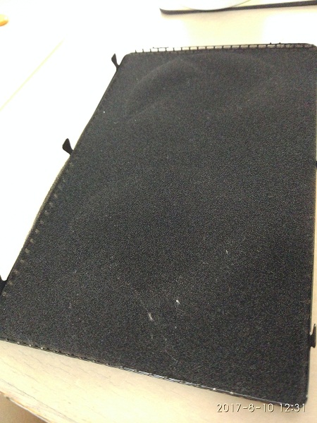

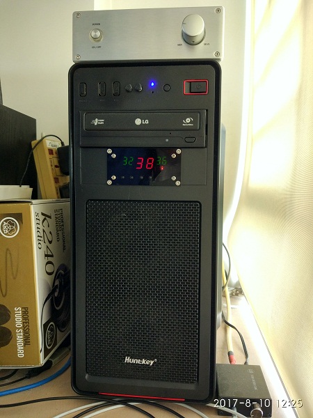

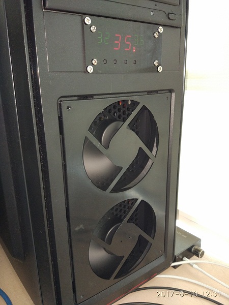

忽然有構思,冬天溫度低,吹氣扇可以用小D,咁機箱內應該會小D塵

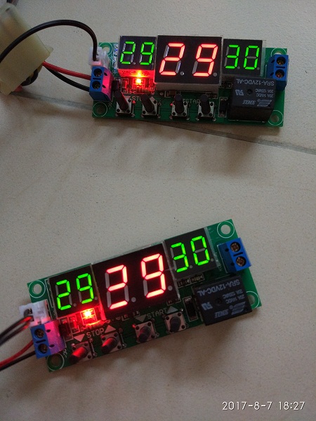

咁就買左個溫度顯示/開關器,
裝在機箱面,方面監察內部溫度
順便將對吹氣扇,改到去機身前面,緊貼隔塵網,減小側漏入塵問題
隔塵網內部海棉圖,拎出黎清洗亦比以前方便
純粹無聊,改裝完做個報告,一D都唔專業,玩玩下

點解要買溫度控掣器,因塊老爺底板,唔支持控制前後風扇囉

因為想減小塵埃流入,所以機箱只靠前面一對12CM風扇,經海棉隔塵後才吹入
另外火牛風扇,是由機箱底部抽入鮮風,再直接排出機外,不會流入機箱的
我個機箱,目的係想防塵多過散熱

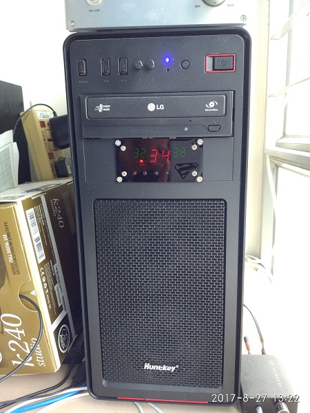

作者: 1個閒人    時間: 2017-8-27 13:29
本帖最後由 1個閒人 於 2017-8-27 13:39 編輯
個溫度控掣對防塵真係幾有效,
現在室溫30度,機箱34度,CPU溫度40度,
唔使開機箱風扇,小D塵走入機箱
當然,追求效能的電腦,不適合用呢種散熱方式啦

作者: 1個閒人    時間: 2018-4-3 23:33
經過8個月體驗,
最後調整,前面2把風扇,經隔塵網長期吹入,
當機箱內溫度高至38度,才自動啓動背面風扇,幫助抽走熱氣,
隔塵效果好理想,用了8個月,機箱內都係冇乜塵,
合哂我呢個懶人用
