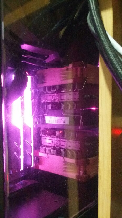

作者: Ki2424    時間: 2018-12-15 21:56
回覆 7# MelonGx 20181215_214228-464x825.jpg d9l要咁用先夠做
圖片附件: 20181215_214228-464x825.jpg (2018-12-15 21:56, 98.45 KB) / 下載次數 121

作者: MelonGx    時間: 2018-12-16 16:22
回覆  MelonGx  d9l要咁用先夠做
Ki2424 發表於 2018-12-15 21:56
Silver Arrow 130 都可以用 3M 雙面膠 黐夠三風扇

作者: Ki2424    時間: 2018-12-16 16:45
回覆 9# MelonGx
    我中間果隻3600RPM,2邊貓頭鷹2000RPM
p95,fpu,都係82度上下,
CB R15就未試過上到70度,
我粒係開左蓋既8086K

作者: Ki2424    時間: 2018-12-18 22:22
回覆 16# kljlkjxcv
    我係低溫2000 2000 2000,高溫2000 3300 2000咁玩...
我之前記錯左係3300唔係3600
