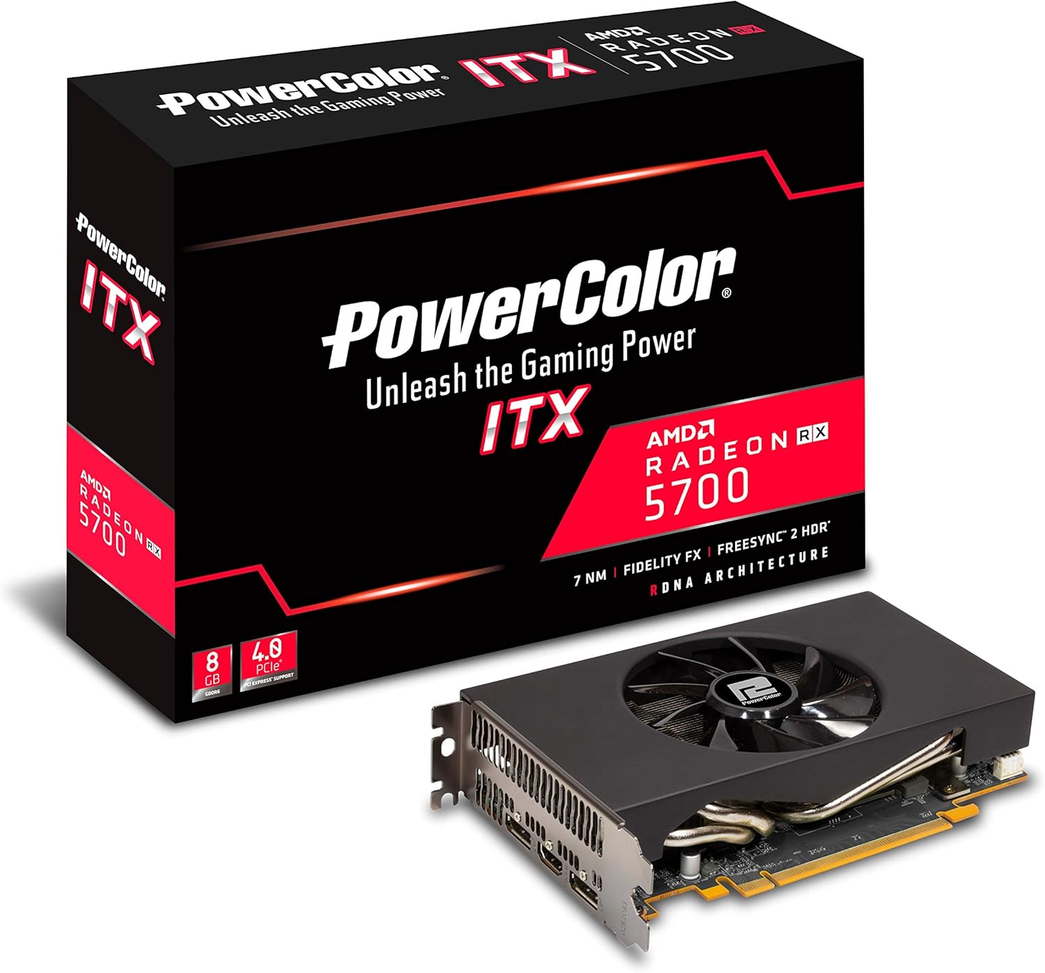

作者: NOPSS    時間: 2020-8-23 21:07
呢張卡 明明可以出 RX5700
如果出 我應該入左
作者: nelsonlee130    時間: 2020-8-23 21:17
呢張卡 明明可以出 RX5700
如果出 我應該入左
NOPSS 發表於 2020-8-23 09:07 PM
https://www.amazon.co.jp/RX5700% ... 98188651&sr=8-1
