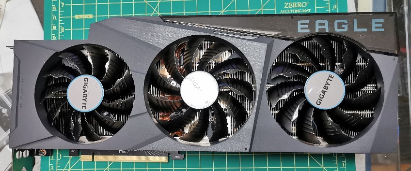

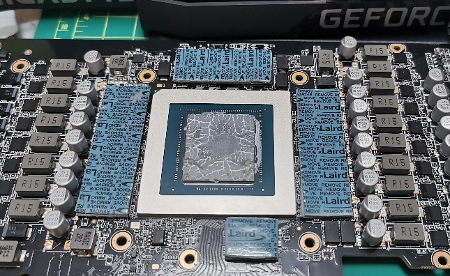

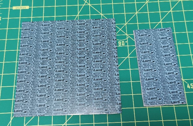

成功為記憶體降溫16度
用緊GIGABYTE Eagle GeForce RTX 3080TI , 換上淘回來的莱尔德780散熱貼由108度降至92度!
主角不是佢!
其實淘錯了1mm ,用時兩件疊起

作者: fkjohnny    時間: 2021-9-15 22:22
我3090打機最盡都未試過過100度(98度左右),其實又使唔使加呢類散熱貼呢?
作者: tlshum    時間: 2021-9-16 08:17
fkjohnny 發表於 2021-9-15 10:22 PM
你張卡如果是技嘉換貼一定有幫助!但3090双面有 ram ,換貼有点煩!
作者: m.2poor    時間: 2021-9-16 13:33
2片疊起, 中間無VOID咩?
作者: tlshum    時間: 2021-9-16 13:39
2片疊起, 中間無VOID咩?
m.2poor 發表於 2021-9-16 01:33 PM
即是貼两層變成2mm才夠!VOID 是什麼?
作者: t19922006    時間: 2021-9-16 14:08
回覆 6# tlshum
VOID, 空位(空氣)
作者: tlshum    時間: 2021-9-16 15:13
回覆  tlshum
VOID, 空位(空氣)
t19922006 發表於 2021-9-16 02:08 PM
可能有,當然最好啱厚度!會不會一件過降多兩三度呢!之前有片話可降到80度,但我覺得還要看散熱器得唔唔!
