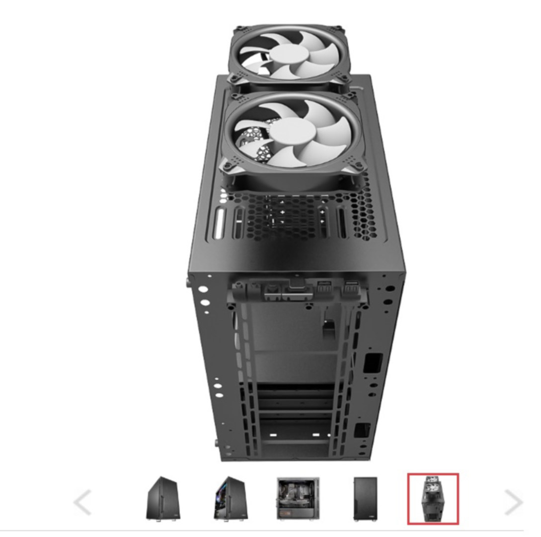

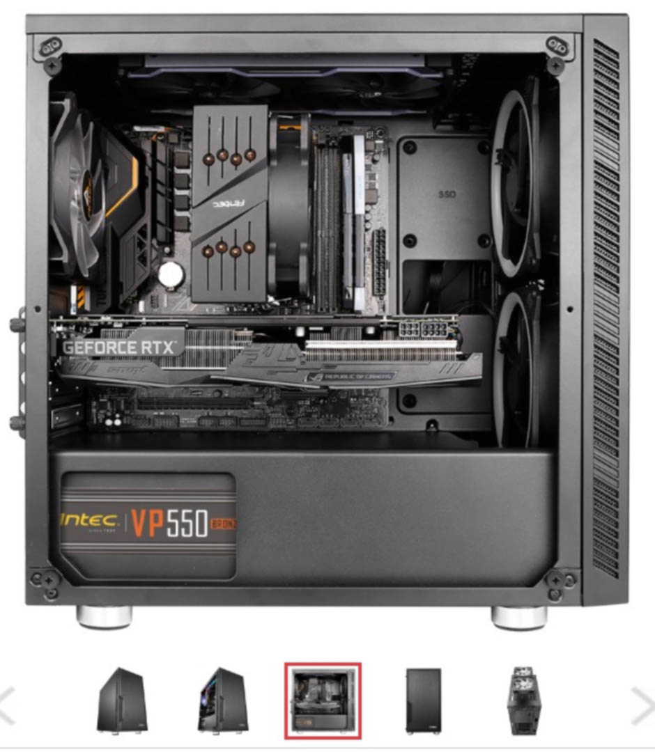

作者: Richard_Yip    時間: 2022-10-17 02:35
本帖最後由 Richard_Yip 於 2022-10-17 02:52 編輯
我經手過類似既機殼都係得加風扇一個做法……
裝三個利民反轉型12cm落前面點睇?
或者用方便駁線既三個積木風扇
https://item.taobao.com/item.htm ... ;abbucket=14#detail
圖片附件: _17-10-2022_22721_antec.jpg (2022-10-17 02:32, 125.27 KB) / 下載次數 168
https://www.hkepc.com/forum/attachment.php?aid=2343313&k=b110da1d75fd6e81dbcd7f62eb33e479&t=1787444182&sid=hraaeDte3K
圖片附件: _17-10-2022_22649_antec.jpg (2022-10-17 02:32, 107.61 KB) / 下載次數 156
https://www.hkepc.com/forum/attachment.php?aid=2343314&k=baf4ce956f0c6299b5b808d7a4a432e8&t=1787444182&sid=hraaeDte3K
圖片附件: _17-10-2022_24647.jpg (2022-10-17 02:47, 65.96 KB) / 下載次數 161
https://www.hkepc.com/forum/attachment.php?aid=2343315&k=87ba8173dfc48d7b4e5b425a5a821ae7&t=1787444182&sid=hraaeDte3K

作者: hkmop    時間: 2022-10-18 15:30
裝三個利民反轉型12cm落前面點睇?
或者用方便駁線既三 ...
Richard_Yip 發表於 2022-10-17 02:35
我exactly就係用依款箱
幾個月前聽依度ching建議百零蚊買左4把fan
前2入 上2出 後1出 溫度成功下降
開心使用中
作者: Richard_Yip    時間: 2022-10-18 16:18
本帖最後由 Richard_Yip 於 2022-10-18 16:34 編輯
我exactly就係用依款箱
前2入 上2出 後1出 溫度成功下降
開心 ...
hkmop 發表於 2022-10-18 15:30
應該唔會買反轉型 本身對RGB無咩需求
主要係上出風 靠右面果隻 唔會前面一吸風就扯返曬啲風直接出去 ?
因 ...
wingsky116 發表於 2022-10-17 13:59

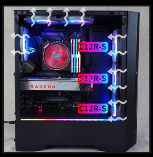

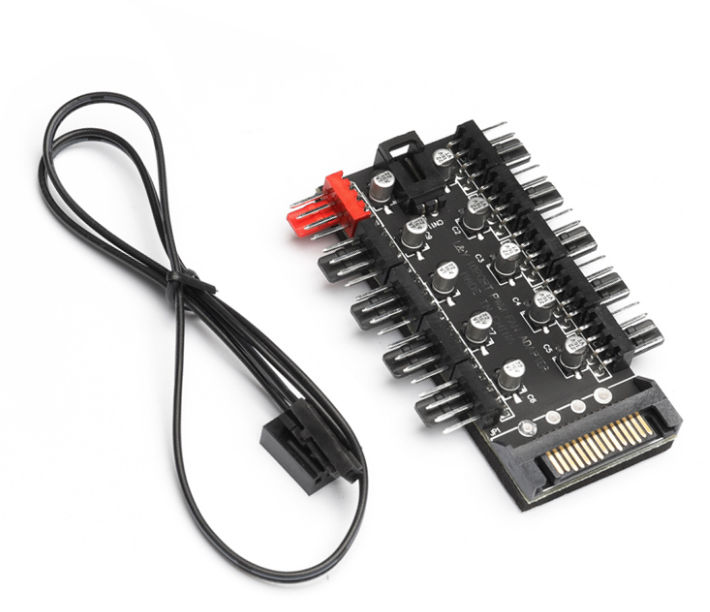

我所想到既係用一個4Pin1開2接CPU個同后面出風個風扇,之後用一個集綫器,駁落SYS Fan1個位收PWM信號(集綫器用火牛sata供電)負責前2頂2個風扇,前面兩個12cm常規厚度做入風吹Ram同GPU,頂既話裝兩個Scythe既12cm薄型風扇做風向引導,又唔會阻住個頂。
http://www.scythe-cn.com/product/fan/kaze_jyuni_slim.html
圖片附件: __2022-10-18T08-31-45 (2).jpg (2022-10-18 16:34, 50.74 KB) / 下載次數 428
https://www.hkepc.com/forum/attachment.php?aid=2343520&k=a5dd87a4f7ccab52b1c4902ee3e87c50&t=1787444182&sid=hraaeDte3K

因為我塊板得兩個風扇插位
好難做到前二上二後一
呢度要一開五 唔買PWM HUB都唔掂 =_=

作者: hkmop    時間: 2022-10-18 17:36
因為我塊板得兩個風扇插位
好難做到前二上二後一
不過師兄總共降左 ...
wingsky116 發表於 2022-10-18 17:17
我買果款可一開4, 但無獨立控速.
跌左幾多 and 邊隻fan 可睇依個post
https://www.hkepc.com/forum/viewthread.php?tid=2671477

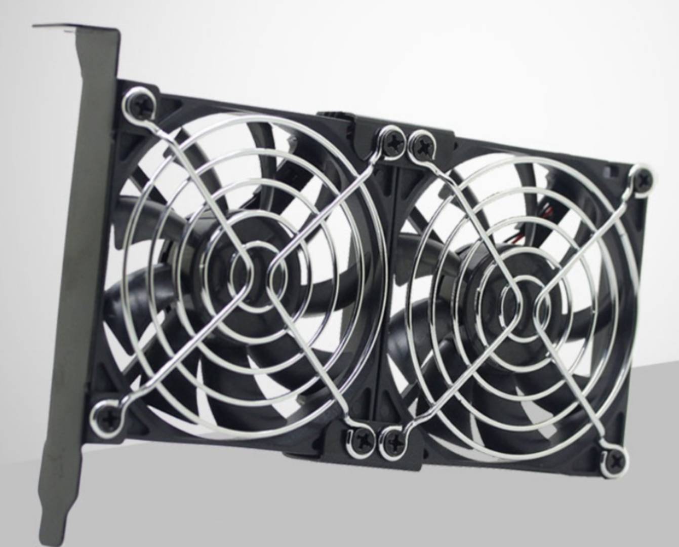

    再激進啲啲既做法就係,上面個Plan個基礎上,整一個PCI位風扇支架,裝3個9CM或者兩個12CM專門吹GPU,我自己就整佐個
圖片附件: _18-10-2022_212429 (2).jpg (2022-10-18 21:26, 101.85 KB) / 下載次數 131
https://www.hkepc.com/forum/attachment.php?aid=2343548&k=c634e75015c538127340542f9db49f84&t=1787444182&sid=hraaeDte3K

Richard_Yip 發表於 2022-10-18 21:26
咁又太激進 我諗我張6650XT用唔到咁勁 XD
仲好頭痕應該點買先夠用

作者: wingsky116    時間: 2022-10-19 20:28
本帖最後由 wingsky116 於 2022-10-19 20:29 編輯
插口最多供電1A,呢D加減數好簡單
P12 一隻0.1A,P14一隻0.12A,假如串5隻P14都只係0.6A,唔駛咁擔心
唔 ...
noobkings 發表於 2022-10-19 19:39
受教了 ~
即係我前面買兩隻P14黎入風
個插頭係可以同後風扇P12博埋一齊
再將4PIN頭插係SYS FAN位黎控速
不過我塊板就唔支援逐隻逐隻風扇控速
如果BIOS教高效就三隻風扇食曬同一個效果
最後用電就會變成兩隻P14 + 一隻P12
0.12+0.12+0.1 = 0.34
應該無理解錯啦 XD
咁我而家唔洗買咁多隻
夏天真係再過熱都可以買多一兩隻另外加上去 ~
小弟多謝咁多位師兄
教識我咁多野 麻煩曬
整好之後再回報降左幾多度 THX ~
