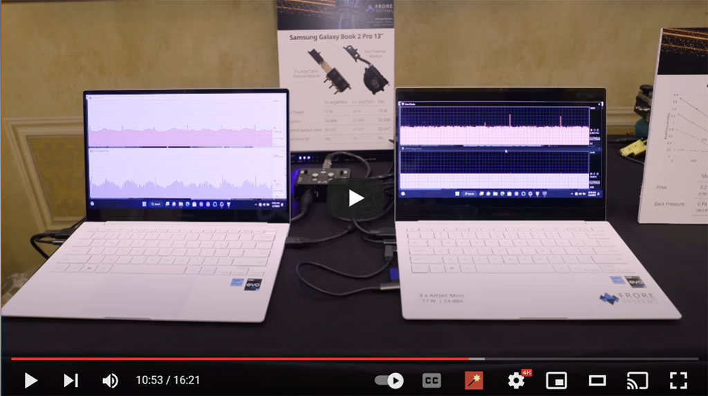

無睇晒條片?人地咪放咗部魔改notebook出黎
不過條友又係剪得衰既現場啲demo野sence全部得1,2秒影住果兩條友托咩

作者: s84292    時間: 2023-2-11 22:23
本帖最後由 s84292 於 2023-2-11 22:27 編輯
冷凍片一早就有啦,問題係點樣可以動態控制到佢唔會結霜
a99 發表於 2023-2-11 00:54
你冇睇到段片吧
佢根本唔係致冷/冷凍片
只係利用半導體電子原理去吹風,並不是電熱轉換
吹風點樣吹到結霜
致冷片你都係要有散熱器係後面吹架,唔會做到輕薄
