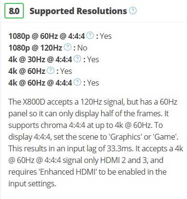

作者: NHG    時間: 2016-11-18 14:45
唔係120hz咩
via HKEPC Ionic Reader v1.4.2 - iPhone
lschun 發表於 2016-11-18 13:52
O
圖片附件: fefe.jpg (2016-11-18 14:45, 60.89 KB) / 下載次數 8
https://www.hkepc.com/forum/attachment.php?aid=1939601&k=9ce53c339a359f592a1803a3414ec6d3&t=1781766945&sid=1gjN84KQuMz
