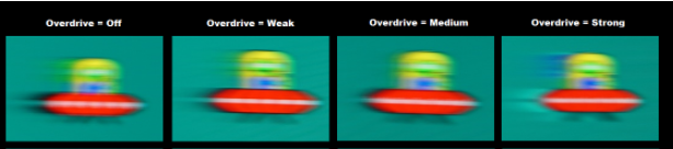

作者: DJAMU    時間: 2017-4-13 11:46
本帖最後由 DJAMU 於 2017-4-13 11:51 編輯
ching , 我跟你教去開左OD-> Extreme 之後, 打fifa有影, set 返normal 就冇事
manual 寫: OD: ...
bihari 發表於 2017-4-13 10:21
要打FPS 或 實車類GAMES 設關或正常就得,太高不是一件好事
加快反應,嚟滅少鬼影
不過開得勁得滯會有INVERSE 鬼影同ARTIFACT
