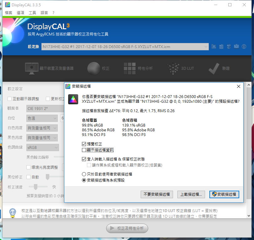

作者: 冰水半糖    時間: 2017-12-7 17:48
色域覆蓋我明, 但色域容積是什麼意思?
PS: Notebook 校出來的數據

唔肯定,應該係指原生色域相對比較色域(如sRGB, Abode RGB的面積比例),打個比喻,sRGB的100%的話,即係色域的大细同sRGB的三角形同等,但覆蓋未必一樣,CCFL的話通常綠色純度會高於sRGB;藍色就通常cover唔到整個sRGB範圍........不過容積參考價值唔大,要求色彩管理的人通常會用硬校色將個色域收窄到目標值,而唔係越大越好

作者: PheniX01    時間: 2017-12-8 00:00
色域覆蓋我明, 但色域容積是什麼意思?
PS: Notebook 校出來的數據
冰水半糖 發表於 2017-12-7 17:48
即係紅藍綠其中一邊爆100%,超出sRGB,但只要有任何一邊唔及100,都唔可以叫乎合sRGB標準,所以覆蓋係99.8%
