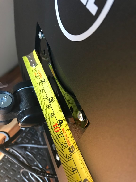

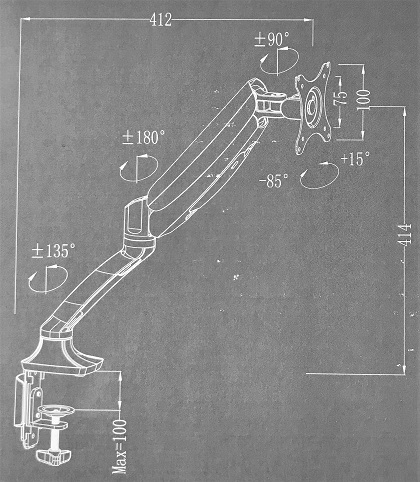

作者: madox003    時間: 2018-1-29 17:03

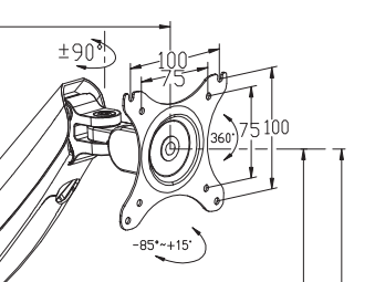

師兄 有無可能度到個拓既size? 即係mount mon 個位, 我部LG mon 個格得100x100, 唔知用唔同到
作者: ngsamson    時間: 2018-1-29 17:25
我個dell 都係 100 x 100 mm. 個mount 位重係凹左入去。 個爪 size fit 到.
支架會跟d spacer, 可以用泥攝位。不過我無用到。
遲少少同你度一度
作者: ngsamson    時間: 2018-1-29 17:29
回覆 11# madox003
2018-1-29 17:28
https://pic.zoxou.com/zoxou/loctekus/td/D5S.pdf
可以睇睇
圖片附件: aaa.PNG (2018-1-29 17:28, 25.72 KB) / 下載次數 0
https://www.hkepc.com/forum/attachment.php?aid=2038989&k=dfc656da7b6822febd57cfada66180d8&t=1571754471&sid=1mi3OeitFmd

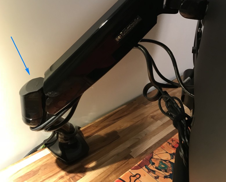

作者: hk250704    時間: 2018-1-29 17:47
用緊, 前年買.
請問個氣鼓有無得調較力度, 因為已經掉左說明書, 上官網又無得download.

作者: ngsamson    時間: 2018-1-29 17:59
回覆 14# hk250704
2018-1-29 17:57
依個位打開有六角鏍銯可以調整個力度.

作者: hk250704    時間: 2018-1-29 18:54
回覆 16# ngsamson
唔該c hing, 已經試過, 無論+ - 都無變, 可能我個viewsonic 22" mon 太輕, 㩒低左又升高.

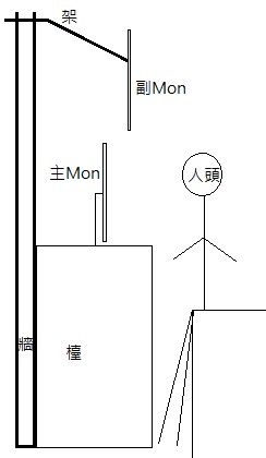

我都有隻mon 用loctek 掛,拉果陣幾順
但支臂唔夠長搞到要「惡」高個頭先望到
不過呢隻副mon 唔係成日開
有冇師兄知有邊d 支臂長少少嘅?
作者: Rubi    時間: 2018-1-29 20:30
回覆  ngsamson
唔該c hing, 已經試過, 無論+ - 都無變, 可能我個viewsonic 22" mon 太輕, 㩒低左又升高.: ...
hk250704 發表於 2018-1-29 18:54
    太輕壓唔住臂最簡單是但加D野晌個MON.背
1支用24吋舊款LCD勁重冇問題
1支用22吋LED背光太輕浮臂直頭將部盒子電腦加上去剛剛好夠重
作者: ngsamson    時間: 2018-1-29 20:57
本帖最後由 ngsamson 於 2018-1-29 21:32 編輯
回覆 20# hk250704
要加重有好多辦法, 扎 d 重物上去
師兄應該要轉去 "-" 果邊.

作者: madox003    時間: 2018-1-29 21:42
支架會跟d spacer, 可以用泥攝 ...
ngsamson 發表於 2018-1-29 17:25
個螺絲位係100x100, 但個圍邊最多係120x120

作者: ngsamson    時間: 2018-1-30 09:06
回覆 28# Once
唔係好明,師兄兩個 16:9 mon 平行咁擺 ?

作者: ngsamson    時間: 2018-1-30 10:58
回覆 26# madox003
個mount 係 115 x 115mm; 螺絲位係100x100 mm  ; 120x120mm 安裝位置無問題。
2018-1-30 10:58
圖片附件: Image uploaded from iOS (Medium).jpg (2018-1-30 10:58, 83.67 KB) / 下載次數 0
https://www.hkepc.com/forum/attachment.php?aid=2039147&k=6e64f680840c633d0425e99b83a408bd&t=1571754471&sid=1mi3OeitFmd

作者: Once    時間: 2018-1-30 13:56
回覆  Once
ngsamson 發表於 2018-1-30 09:06
分開, 大約係咁

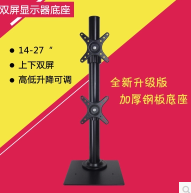

作者: ngsamson    時間: 2018-2-1 10:32
回覆 38# Once
師兄唔用一支掛兩個mon 果d ?

回覆  Once
師兄唔用一支掛兩個mon 果d ?
ngsamson 發表於 2018-2-1 10:32
因為mon 底座下面有個玻璃架升高個mon 同放雜物
放曬兩個mon 太重

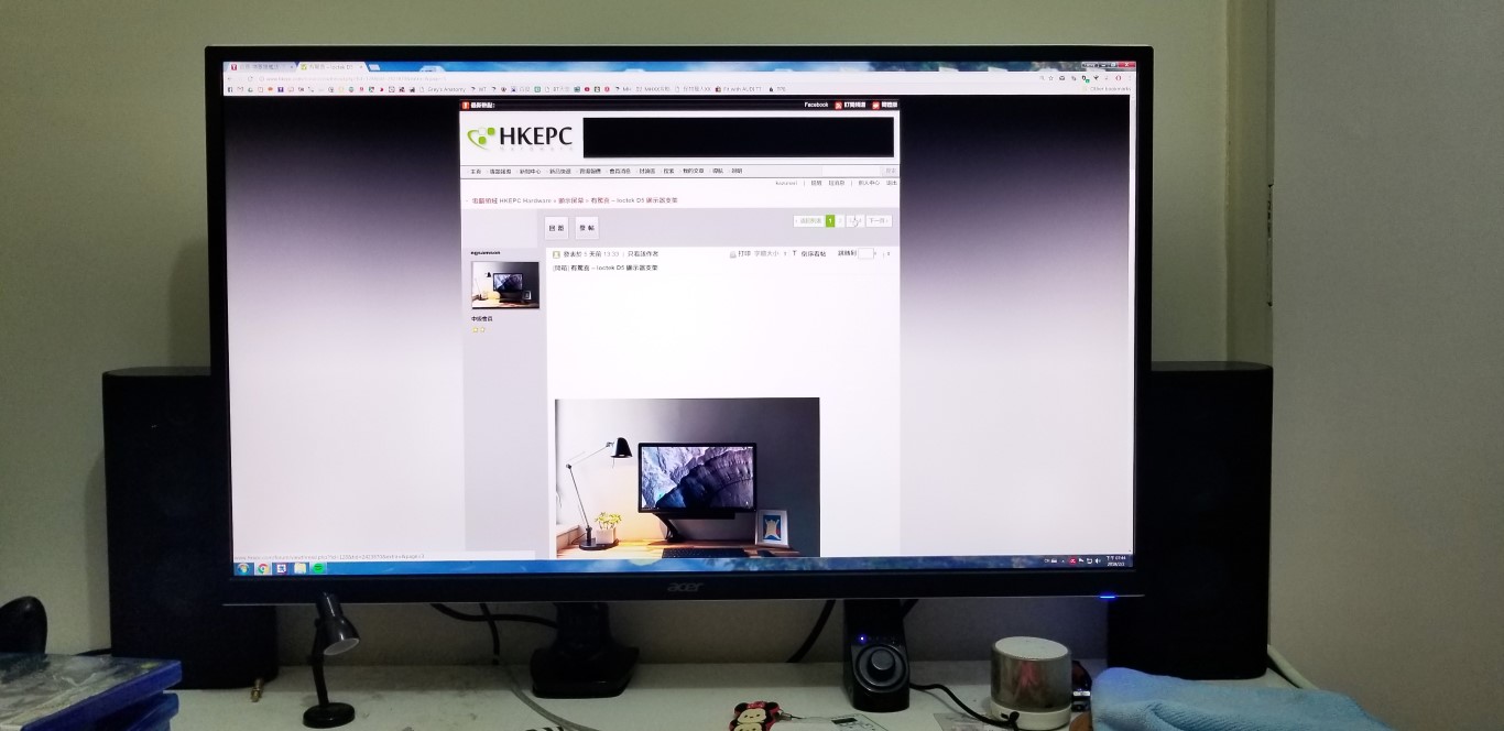

作者: kazunari    時間: 2018-2-2 19:49
咁話說 Acer 隻 Mon 個 mount 係係個 Mon背上背部 (大概70%咁上下)
用左呢個 mount 個高度升到最高都比用翻佢個腳架度矮…
不過可以貼住牆,同埋無個原裝腳架咁郁地方
Anyway,唔關個架事,係 Acer 個設計膠
作者: ngsamson    時間: 2018-2-2 23:16
回覆 57# kazunari
thanks for sharing.
Any photo to share?
作者: kazunari    時間: 2018-2-3 18:46
2018-2-3 18:46
圖片附件: 20180202_194416 (Medium).jpg (2018-2-3 18:46, 136.78 KB) / 下載次數 0
https://www.hkepc.com/forum/attachment.php?aid=2039982&k=64a1c577b7660a285be3c10c707cf210&t=1571754471&sid=1mi3OeitFmd
作者: ac97    時間: 2018-2-3 19:25
回覆 50# ngsamson
    無油壓?真係唔識,之前買都有想買氣壓款,好似見有寫油壓,但見支臂 ”之" 咁樣 放個位唔多夠,買左一柱型,係較高低唔方便,都 ok

作者: ngsamson    時間: 2018-2-5 11:01
回覆 59# kazunari
好正!
多謝分享
作者: ngsamson    時間: 2018-2-5 11:08
回覆 60# ac97
係丫,我宜家靠牆擺,上下調節會以一個弧線移動。
不過我接受到,安裝時擺左小小就可以。

作者: 唔識電腦人    時間: 2018-2-5 18:35
D5
平, 但活動角度低
上TB睇有一款貴少少但兩隻臂可以180度轉 好用同真正慳位好多
作者: ngsamson    時間: 2018-2-5 20:02
回覆 66# 唔識電腦人
有無 keyword 可以 search 下 ?
作者: 唔識電腦人    時間: 2018-2-6 11:37
本帖最後由 唔識電腦人 於 2018-2-6 11:50 編輯
回覆  唔識電腦人
ngsamson 發表於 2018-2-5 20:02
同牌子 D6 淘仔有
呢隻我用緊, 個MON可以貼曬枱邊/牆
D5下面個隻臂好似淨係可以90度擺動, 個MON變左一定會擺到好出, 如果枱唔夠深就會冇曬位
你張相淨係影正前方, 角度問題睇唔到個MON擺到幾出的, 有冇由上而下影
D6兩隻臂都可以180擺動, 變相兩隻臂可以摺埋拍牆
作者: ngsamson    時間: 2018-2-6 16:03
回覆 68# 唔識電腦人
2018-2-6 15:58
135 degree,  當然無 180 咁好。
