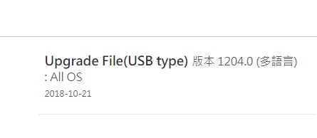

3星有新firmware, 不過要手動update
update之後Netflex正常番
圖片附件: samsung.jpg (2018-10-23 19:41, 12.12 KB) / 下載次數 57

作者: c-webb    時間: 2018-10-23 20:46
update之後Netflex正常番
rubbishking 發表於 2018-10-23 19:41
要用USB Update?
作者: rubbishking    時間: 2018-10-23 21:06
回覆 11# c-webb
    yes ar

作者: kiyam    時間: 2018-10-30 14:59
update之後Netflex正常番
請問 1204.0 firmware 在那裡下載, 官網只見 1131.0 ?
Tks.

作者: kng2003    時間: 2018-10-31 04:18
我早一星期都同樣有問題.不過我果部係KS8800.
都係手動LOAD佢1204果個SOFTWARE就無事喇...
