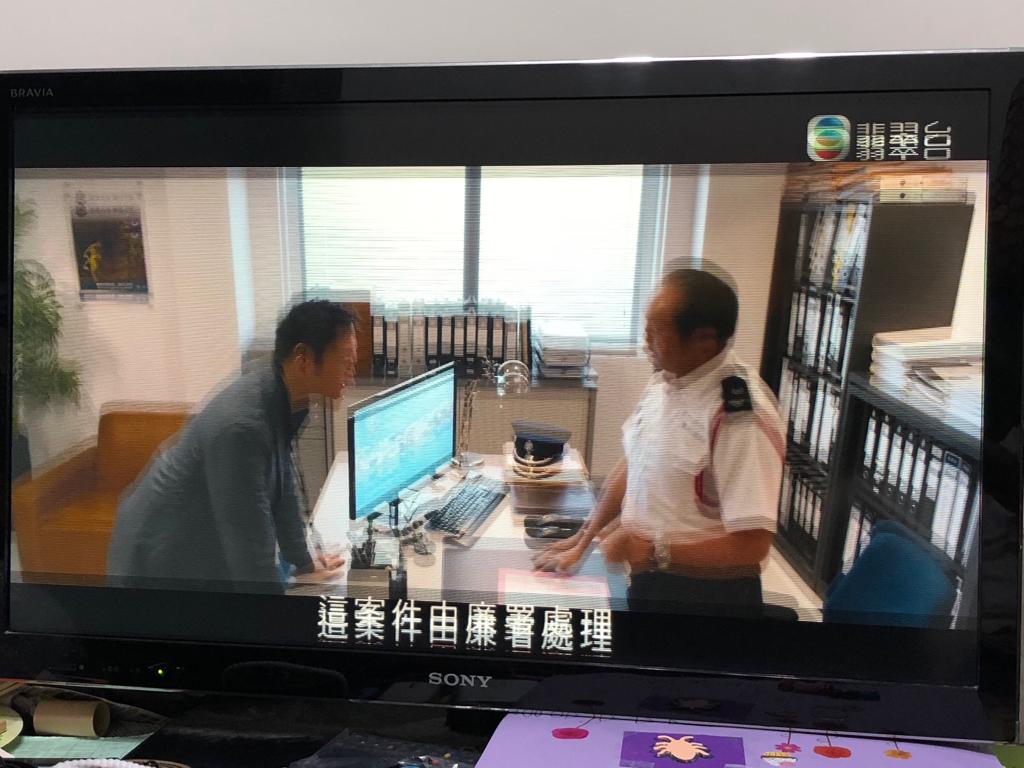

年半前就個頂出左三條橫紋。
今日就睇睇下突然成個畫面出現重影。(已排除天線問題,因睇 now tv 都係咁樣)
請問是否整返都嘥藥費。

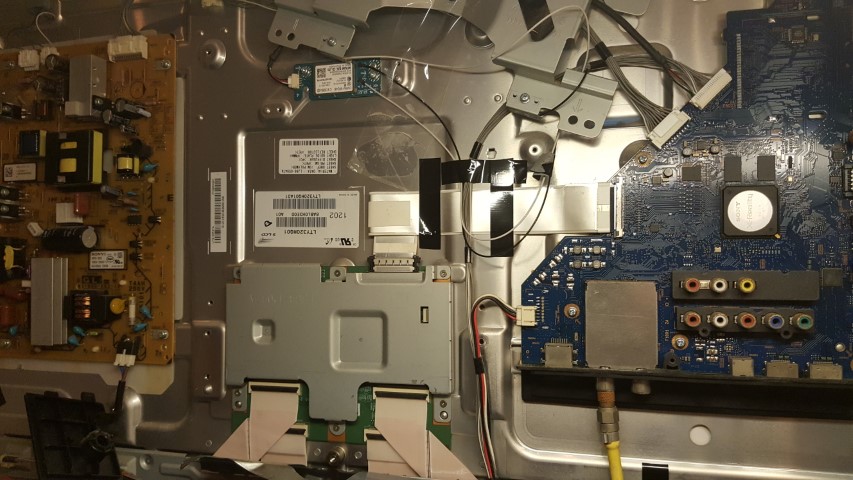

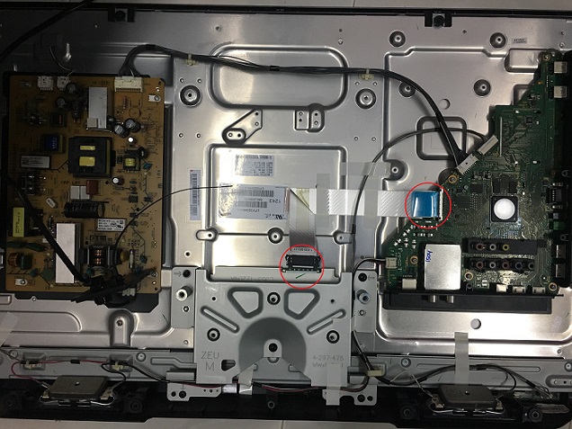

作者: blueLakH    時間: 2018-10-21 23:45
回覆 3# dieago
高壓板是否左邊啡色那塊?
(借hkepc師兄圖一用)
作者: HKF91    時間: 2018-10-22 02:38
本帖最後由 HKF91 於 2018-10-22 02:45 編輯
回覆  dieago
高壓板是否左邊啡色那塊?
(借hkepc師兄圖一用)
blueLakH 發表於 2018-10-21 23:45
係  啡 ( 電源板)
藍主板 (呢樣唔淘得 除非你搵到同型號香港主板 同埋板塊刷埋FW  唔係香港主板收唔到香港訊號)
你問題唔關主板事
中間果塊係跟LCD既TCON  淘佬叫邏輯板
唔識搞做乜亂搞?  陣間電親自己 32買過部唔算貴  同埋部機都咁耐
PS: 家陣買TV第1樣野要預佢唔長命  吋數大保養好重要  換一次零件夠俾續保養費有突
樓上同你講既排線應該係主板連TCON果條

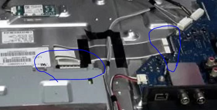

作者: dieago    時間: 2018-10-22 14:30
回覆 5# HKF91
估計呢到,
圖片附件: tv.JPG (2018-10-22 14:24, 41.22 KB) / 下載次數 14
https://www.hkepc.com/forum/attachment.php?aid=2088296&k=1bdd3c2a0e0d2d6d5dfd36688c57c7b1&t=1781492840&sid=1bkon3OlhcE
作者: blueLakH    時間: 2018-10-22 16:23
回覆  HKF91
估計呢到,
dieago 發表於 2018-10-22 14:30
好似唔係呢條。有另外四條俾下面黑色野蓋住左。

作者: dieago    時間: 2018-10-22 20:02
回覆 11# blueLakH
如果吾系呢條,接panel個條?

作者: blueLakH    時間: 2018-10-22 22:20
回覆  blueLakH
如果吾系呢條,接panel個條?
dieago 發表於 2018-10-22 20:02
係呀
接panel有四條

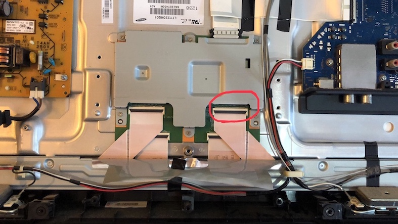

作者: nikkotsoi    時間: 2018-10-22 23:29

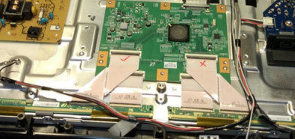

係呀
接panel有四條
blueLakH 發表於 2018-10-22 22:20
我記得我整係有摺既其中一條有事
只外2條短既好似無影響
姐係圖中 tick 同X 其中一條
圖片附件: gga.jpg (2018-10-22 23:28, 69.42 KB) / 下載次數 8
https://www.hkepc.com/forum/attachment.php?aid=2088412&k=bfc65d5111607ce0437b1c6e580d1fee&t=1781492840&sid=1bkon3OlhcE

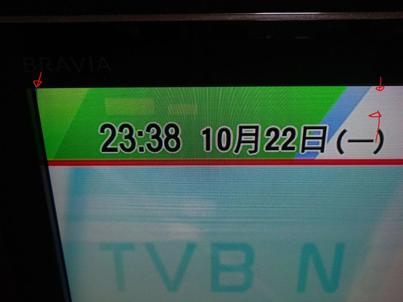

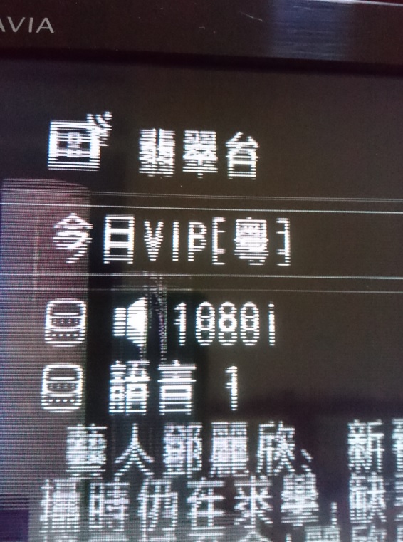

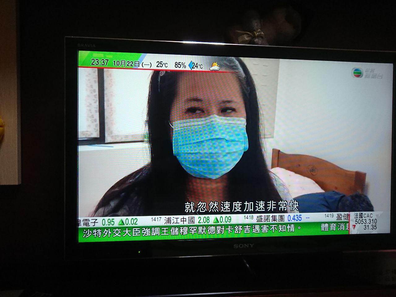

作者: nikkotsoi    時間: 2018-10-22 23:44
before
after
左上一點,同有少少暗線
圖片附件: photo_2018-10-22_23-39-35.jpg (2018-10-22 23:44, 121.55 KB) / 下載次數 10
https://www.hkepc.com/forum/attachment.php?aid=2088417&k=dddbe9fd539c5a832ae1f4a14501b717&t=1781492840&sid=1bkon3OlhcE
圖片附件: photo_2018-10-22_23-39-36.jpg (2018-10-22 23:44, 119.04 KB) / 下載次數 11
https://www.hkepc.com/forum/attachment.php?aid=2088418&k=d44322320bd3d1cbd88159cf5facd95e&t=1781492840&sid=1bkon3OlhcE
圖片附件: 111.jpg (2018-10-22 23:44, 147.85 KB) / 下載次數 10
https://www.hkepc.com/forum/attachment.php?aid=2088419&k=519f428f515dc398331f1569d4dd4bb5&t=1781492840&sid=1bkon3OlhcE

作者: owen1015    時間: 2018-10-24 10:10
本帖最後由 owen1015 於 2018-10-24 10:18 編輯
回覆 26# blueLakH
開左蓋, 請問係咪呢兩個紅圈位每邊試下用膠紙遮下下D pin 就ok?
如果真係呢條野壞左, 淘佬有冇得買返?
圖片附件: [1] 111.jpg (2018-10-24 10:17, 137.47 KB) / 下載次數 9
https://www.hkepc.com/forum/attachment.php?aid=2088572&k=323e2dc4d1b461817926a257c66b90fa&t=1781492840&sid=1bkon3OlhcE
作者: blueLakH    時間: 2018-10-24 12:48
本帖最後由 blueLakH 於 2018-10-24 12:49 編輯
回覆  blueLakH
如果真係呢條野壞左, ...
owen1015 發表於 2018-10-24 10:10
我部750就未開蓋
不過我估唔係你中間那個紅圈個位, 應該係紅圈下面塊金屬片遮住的地方. 你可能要開埋那個金屬片

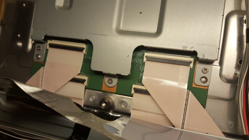

https://www.hkepc.com/forum/attachment.php?aid=2088669&k=399d2bdce9a287d007eb6ff723a19b70&t=1781492840&sid=1bkon3OlhcE
圖片附件: 20181024_205957 (Small).jpg (2018-10-24 21:31, 105.53 KB) / 下載次數 12
https://www.hkepc.com/forum/attachment.php?aid=2088670&k=442e3df699f6242c7cbe429d7bb87402&t=1781492840&sid=1bkon3OlhcE
圖片附件: 20181024_211813 (Small).jpg (2018-10-24 21:31, 122.53 KB) / 下載次數 17
https://www.hkepc.com/forum/attachment.php?aid=2088671&k=f2502f925550f51aa064862047699c8e&t=1781492840&sid=1bkon3OlhcE

回覆  blueLakH
謝謝nikkotsoi 師兄指教:
Successful rescue the 32HX750
The below 2 cab ...
fishoil 發表於 2018-10-24 21:33
恭喜。希望我週末都攪得掂啦
作者: fishoil    時間: 2018-10-24 21:44
本帖最後由 fishoil 於 2018-10-24 21:58 編輯
回覆 34# blueLakH
記得黑色的夾子慢慢向上,用兩隻手慢慢抬起。 它很容易打破.
我一開始嘗試使用5mm寬度3M Scotch膠帶(顯示屏左側有藍色條形)然後修剪到4mm,最後完美修復.

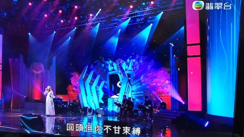

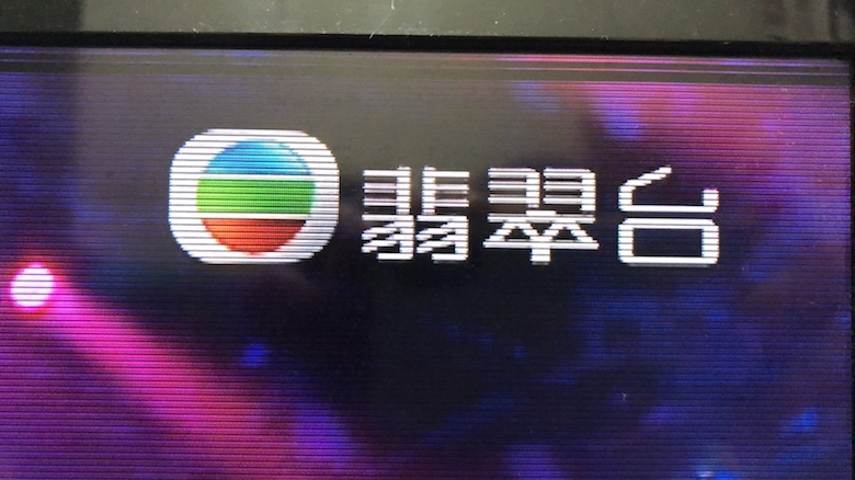

作者: blueLakH    時間: 2018-10-27 21:26
本帖最後由 blueLakH 於 2018-10-27 22:06 編輯
叫做攪掂左,但並不完美,頂住先。
似乎係右邊呢條ribbon壞。試左好耐都唔知貼邊(幾)條pin. 試過貼半塊ribbon, 又試過貼幾條pin, 好難攪,唔太順利。
最後只係貼左右邊呢條ribbon右邊數起第7條pin (一條pin).
結果係咁
但有一條條橫線
總好過有重影嘅...
其實唔知會唔會係貼錯pin...又或者係左邊ribbon 先係壞...
