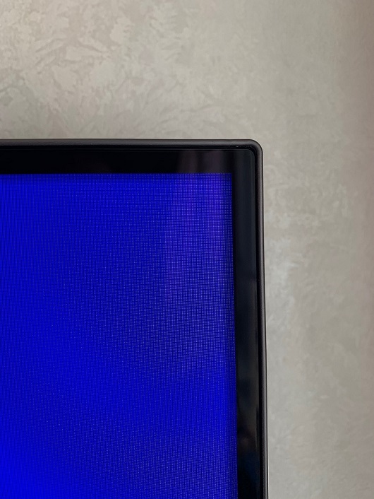

剛剛入手SONY A8F 55",用原厰掛牆安裝,發現以下問題:
1) 掛上牆後發現從上方條電視框邊有微微彎曲情況
2) CFu試畫面時,用內建YouTube試光/死點時發現去不論全Red / Blue / Green,OLED畫面四周邊沿位都係平均地暗咗,當然睇TV/Movie唔多覺!問裝機CFu,佢話正常,部部都係咁! (有禮貌)
請教各位CHing以上情況是否正常?或什麼原因引致?尤其是第2點!Million Thanks!!!
(真係唔識,豬咗請見諒 )

作者: mooninman    時間: 2019-1-15 23:02
你關燈影黎睇下先
似條邊D影

作者: MoMoEgg    時間: 2019-1-16 09:31
唔掛就無問題?
個frame唔夠硬?
作者: nchiu    時間: 2019-1-16 10:29
另外一問,有冇得set default出字幕?
nchiu 發表於 2019-1-15 17:42
已再測試,結果極搞笑!原來CFu上YouTube是但用咗條唔知點解4邊有暗邊嘅pixel test片去播!頂呀~我用另一條片試立即正常返!我亦係另一部PC及Monitor用同一條片,一樣咁搞鬼!
正常pixel test片:
https://www.youtube.com/watch?v=emnTTyN1Mdc
暗邊pixel test片:
https://www.youtube.com/watch?v=gIA_4nV-CqE&t=12s
作者: nchiu    時間: 2019-1-16 10:30
本帖最後由 nchiu 於 2019-1-16 10:35 編輯
回覆 7# MoMoEgg
未知,一條友唔敢自已拆落泥,其實冇用家想咁,但個人來講叫做尚可接受... 其實有冇CHing遇過?及呢啲Panel微彎case 10內有冇得換? Thanks.

作者: frankiepoon    時間: 2019-1-24 22:39
已再測試,結果極搞笑!原來CFu上YouTube是但用咗條唔知點解4邊有暗邊嘅pixel test片去播!頂呀~我用另 ...
nchiu 發表於 2019-1-16 10:29
下面段片閃成咁點測試死點。。。

作者: nchiu    時間: 2019-1-26 03:06
本帖最後由 nchiu 於 2019-1-26 03:10 編輯
回覆 31# frankiepoon
sorry... 我只係求其揾片冇黑邊嘅片,及我係暫停條片慢慢睇

作者: frankiepoon    時間: 2019-1-26 12:39
回覆  frankiepoon
sorry... 我只係求其揾片冇黑邊嘅片,及我係暫停條片慢慢睇  ...
nchiu 發表於 2019-1-26 03:06
其實自己用小畫家整幾張3840x2160既RGB,Black White圖咪仲好

作者: nchiu    時間: 2019-1-27 02:01
本帖最後由 nchiu 於 2019-1-27 02:02 編輯
回覆 37# frankiepoon
你啱,但當時同一時間換電視櫃,間屋打杖咁!乜都未駁好,只用TV內建YouTube試~
