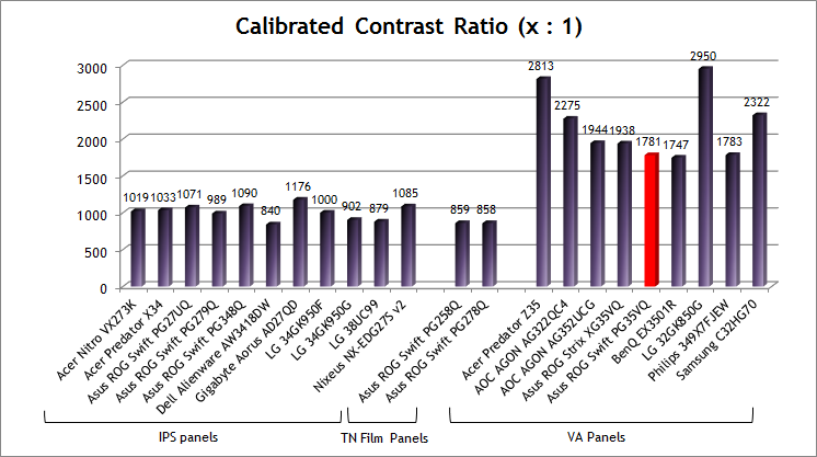

定格對比度,HDR有動態背光下就可以提高到1:50000,冇的話1:3000係極限
冇分區背光的HDR MON都係假野,HDR400根本唔可以叫HDR
https://www.tftcentral.co.uk/blo ... dr-400-needs-to-go/
動態分區唔好的地方係,MOSUE指標會有一團光包住⋯⋯因為區唔夠大
但睇HDR VIDEO就冇乜問題
圖片附件: 螢幕截圖 2019-08-21 下午4.05.58.png (2019-8-21 16:07, 74.16 KB) / 下載次數 38

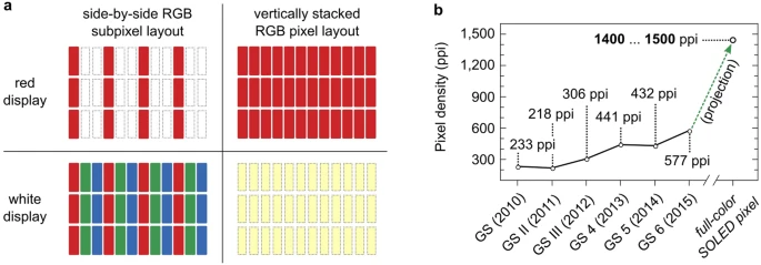

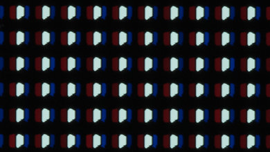

作者: Miipp    時間: 2019-8-25 07:49
你超近距離影下部OLED既畫面,放到最大來睇下粒pixel咩樣咪知
frankiepoon 發表於 2019-8-22 23:28
放大來睇,係睇唔到 thin film transistor 的走線架。
Ching 有神眼可以睇到 metal gate layer 的走線?
https://www.oled-info.com/lgs-wr ... aptured-macro-photo
如果 sub pixel 唔可以獨立 control, 個粒 pixel 就只可以出到 grayscale, 出唔到 full color 架。
作者: frankiepoon    時間: 2019-8-31 15:20
本帖最後由 frankiepoon 於 2019-8-31 15:29 編輯
Ching 有神眼可以睇到 metal gate layer 的走線? ...
Miipp 發表於 2019-8-25 07:49
而家係咪可以每粒sub pixel獨立on/off先?
https://www.rtings.com/tv/reviews/lg/c9-oled
Like all other OLEDs, the C9 uses 4 sub-pixels, but all 4 are never used at the same time. This image shows the red, white, and blue sub-pixels. You can see the green sub-pixel in our alternative pixel photo.
作者: Miipp    時間: 2019-8-31 19:32
Like all other OLEDs, the C9 uses 4 sub-pixels, but all 4  ...
frankiepoon 發表於 2019-8-31 15:20
文中意思指 4 粒 sub pixel "never used at the same time", 至於甚麼是 "never used at the same time" 文中沒有仔細交待.
如果 RGB sub pixel 不能 on/off, 點出純紅, 純錄, 純藍色? ching 可否解釋下呢?
三點 sub pixel 一齊 on 是出白色架, 一齊 off 就出黑色.
ching 引用張相, green sub-pixel 就 off 左啦. 這不算是 off sub-pixel 麼?
作者: frankiepoon    時間: 2019-9-1 13:55
本帖最後由 frankiepoon 於 2019-9-1 14:00 編輯
文中意思指 4 粒 sub pixel "never used at the same time", 至於甚麼是 "never used at the same time"  ...
Miipp 發表於 2019-8-31 19:32
RGB OLED可能係你咁講, WRGB OLED係另一個原理:
http://blog.gsmarena.com/samsung ... -due-lgs-dominance/
佢應該係一組subpixel on/off
https://www.nature.com/articles/s41598-018-27976-z
作者: Miipp    時間: 2019-9-1 20:49
frankiepoon 發表於 2019-9-1 13:55
WRGB 需要特別演算法驅動 white subpixel, 來提高亮度. 但咁做多少要犧牲色域及畫面 sharpness.
