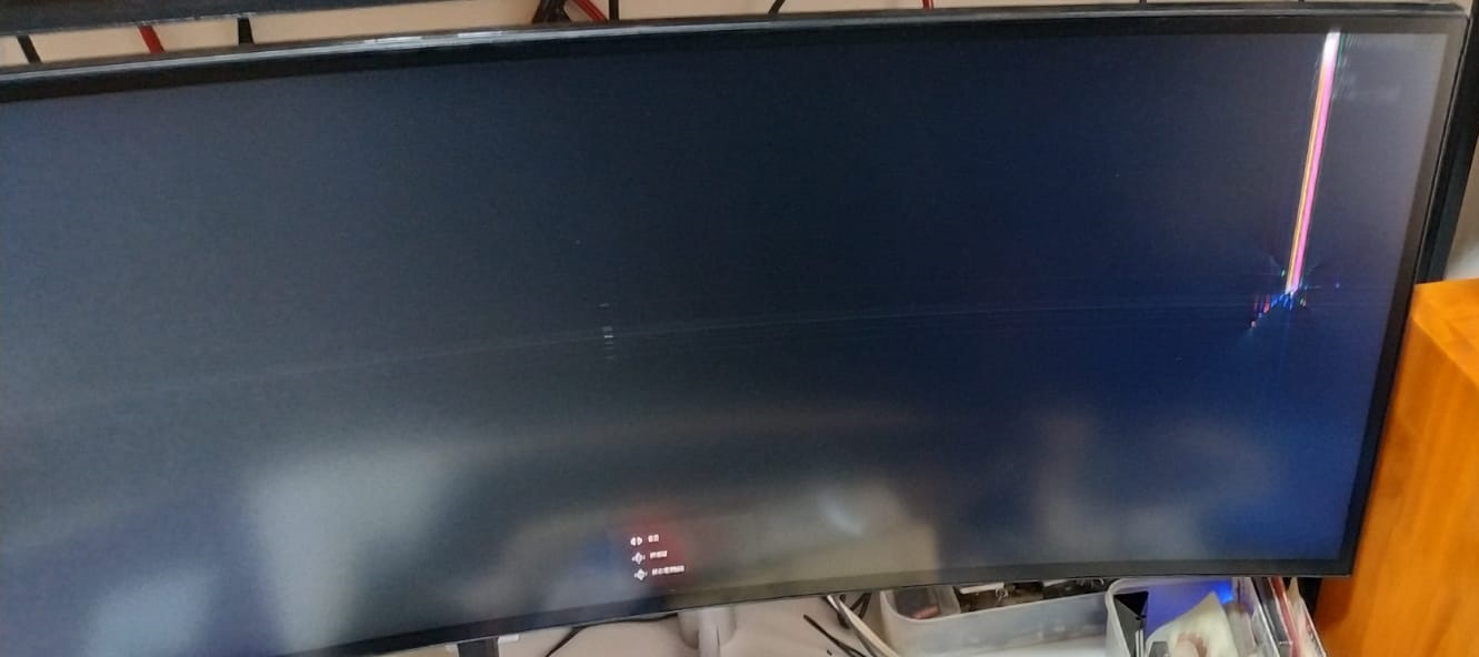

本人家中有一個LG 34WK95C顯示器,用左一年多些,在保養期內,發現mon上有花和線(表面是無傷痕),LG師傅上門check左機,講是人為破壞(內裏破裂),要報價做修理(口頭講大約2千幾),因為家中有小朋友,可能是不在家中時破壞,ok無問題報價,但過左一個星期都無回覆,我打去LG客戶服務問情況,點知個客戶服務講個case close左....... 佢講會跟進,但都無回復,我打左3天,每天都問怎樣,終於得到一個口頭報價,要5000幾蚊........,我隻mon買7000蚊,心都痛,想問下有無ching 識修理mon和有師傅介紹,5000幾蚊真心頂吾順。

PANEL爆左,點樣整換佢都一定好貴

正係塊4K 34英寸Panel都要千四五

    其實個價都叫正常, Panel爆同換過真係差唔多
作者: m92fshing    時間: 2020-11-4 00:08
正常爆PANEL係唔會整,因為價錢同買部新機差唔多

我淘寶睇過panel 1500左右,要全新無瑕疵正貨要2500-3000人仔.........,考慮中,最重要是吾想個mon好似垃圾咁掉左佢,好浪費,好貴>,<!! 問過街D師傅,如果有panel, 可以比800佢幫手換.

換panel根本無任何技術 純粹就係撬開同拆螺絲
未拆過上YouTube 或大陸 b站都有片睇

液晶 TB 睇到 1300 人,HKD 1500 , 當 YouTube 有教學跟住做,應該唔難!最多都係入咗塵得閒吸吓就 okay 啦
換條排線插一插,自己試吓唔得先師傅,唔係點? 1500 整返有得用已經好好了

我隻LG 38UC99都試過爆panel
三年前買果時$13000, LG維修報價$7000, 當時街賣好似$9000左右
問過淘寶幾間Panel有貨¥2500-¥3000左右但都唔肯送香港唔知點解, 38" panel我又唔敢集運
最後係阿里巴巴搵到一間panel大廠買咗隻A grade零死光Panel順豐直送香港自己換咗
Panel+順豐大約$4000

    如果系硬件問題條花線會系由上到下or左到右貫穿,你呢個好明顯系中左1野撞擊 .  換Panel 最大個問題系要調色... 你呢只Panel 應該系LM340UW5-SSB1 . 你買貴mon都系為色水多d  . 既然換左Panel 個色水差左。A+ Panel要$2xxx , gum 不如買個34 VA mon $2xxx 算 .
