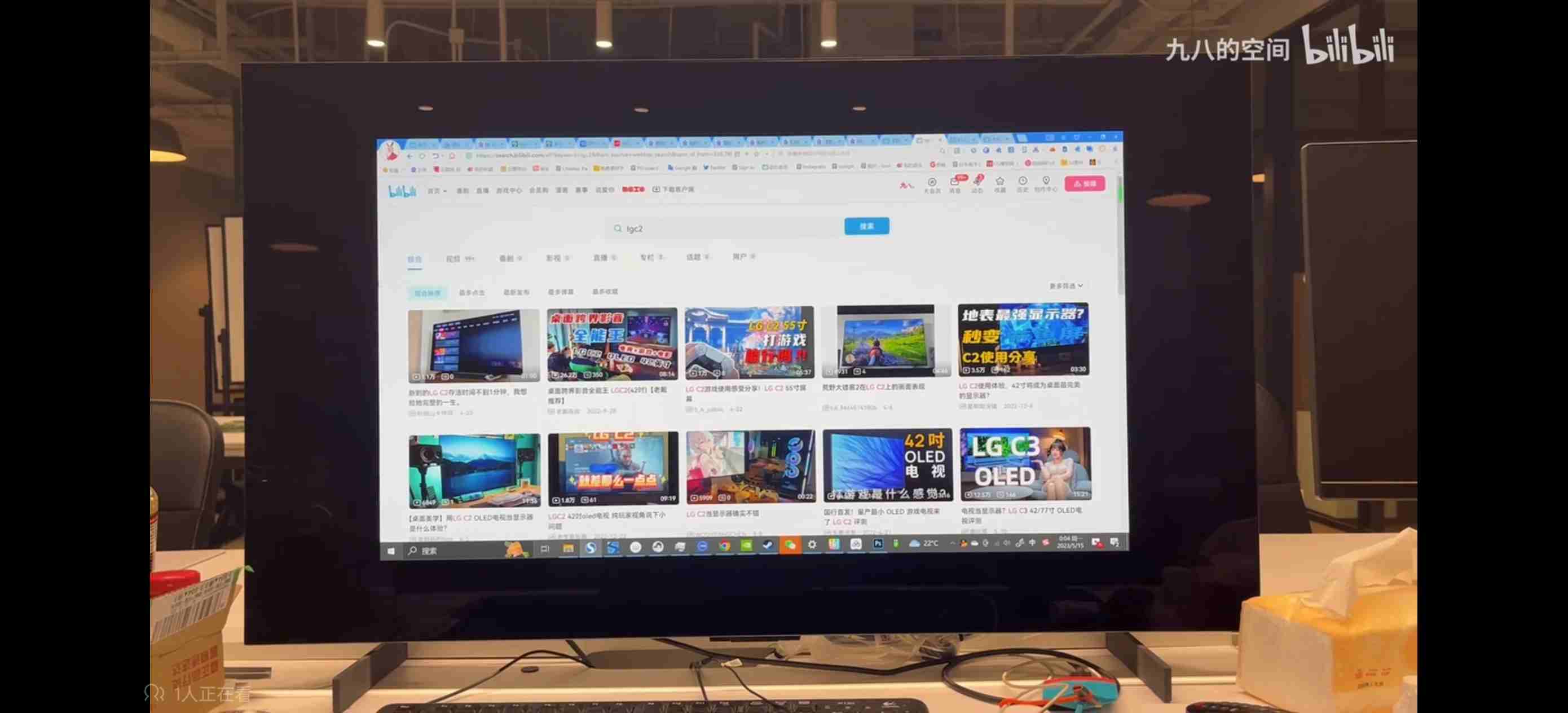

宜家整個屏幕行業面對2個問題
1。
24-32寸的屏幕oled
最致命係每四個鐘頭就提醒你重組一次。
16個鐘頭強制重組。
價錢都由3000-7000位置
如果選擇fast ips 就會漏光
逼著冇辦法選擇。
2。
選擇42寸或者50 55寸電視作為屏幕又太大,特別而係越大就越唔適合打槍game
但又只有大吋嘅質素先會正
我突然想起來NV卡有一個縮放功能
可以將屏幕黑邊。只已顯示中間範圍
咁就可以解決電視。電腦二合一
平常電視就全屏oled。
距離1米5-2米睇電視
要打槍game就縮放24寸27寸大小
拉近電腦椅就可以
你地覺得有冇可能做到??

作者: hkpcchk    時間: 2025-4-18 23:17
ching係咪指利用nv control panel入面個resize功能
岩岩試又幾方便,一路拉大小,一路有埋preview睇
拉到岩心水先確定,不過頭先開頭整唔到
原來忘記scaling 要揀返no scaling

作者: gn01119056    時間: 2025-4-19 00:01
你咁樣DPI會好差
作者: hkmand001    時間: 2025-4-19 00:08
你咁樣DPI會好差
gn01119056 發表於 2025-4-19 00:01
    會???我睇其他人影片又好似唔覺?

作者: gn01119056    時間: 2025-4-19 01:06
會???我睇其他人影片又好似唔覺?
hkmand001 發表於 2025-4-19 00:08
32" 4K 顯示器的 DPI = 137 DPI
27" 2K 顯示器的 DPI = 109 DPI
42" 4K 顯示器的 DPI = 105 DPI
24" 1K 顯示器的 DPI = 92 DPI
55" 4K 顯示器的 DPI = 80 DPI
作者: hkmand001    時間: 2025-4-19 09:24
24" 1K  ...
gn01119056 發表於 2025-4-19 01:06
    喔。你話整個dpi
但我宜家係55寸縮放24寸
面積細左,唔知道有無可能高番
我問ai
当你将55寸4K显示器的内容通过显卡功能缩放至24寸4K时,DPI(每英寸点数)会改变。
在55寸4K显示器上,4K分辨率(通常为3840×2160)分布在较大的屏幕尺寸上,其DPI相对较低。而当同样的4K分辨率显示在24寸屏幕上时,由于屏幕尺寸变小,像素点更加密集,DPI会显著提高。
具体的DPI数值可以通过公式计算:DPI=\frac{\sqrt{水平像素数^{2}+垂直像素数^{2}}}{屏幕对角线长度(英寸)}
对于4K分辨率(3840×2160),屏幕对角线为24寸时,计算可得DPI约为185。而55寸4K显示器的DPI约为80。所以从55寸缩放至24寸,DPI会从80左右提升到185左右。
作者: gn01119056    時間: 2025-4-19 13:05
你在55" 4K 顯示器上的DPI永遠都是 80 DPI,這是物理限制。
你將55"縮到24"都係 80 DPI,而且不再是4K。
在一個55吋的4K顯示器上顯示24吋的畫面,大約是1674 x 941像素,連1080P都不如,這是無法改變的物理限制。
作者: hkmand001    時間: 2025-4-19 13:10
gn01119056 發表於 2025-4-19 13:05
意思就係我ppi永遠不能改變
4K都只有80
1080不就模糊不清?

諗下諗下又好似冇失敗。
你諗下,我由買55吋變成買42寸電視
物理4k嘅ppi 就由80變成105
然後我縮細成27寸。
27寸2k 係109 PPI
oled大部分都係2k。
好似3000人仔的微星oled
正正就係。2k 240hz 27寸
所以如果我用42,縮小
其實係可以行得通嘅。
作者: hkmand001    時間: 2025-4-19 20:29
