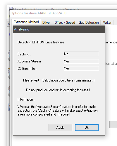

用 EAC 要買部夾 EAC 嘅 ROM
最好係唔會 Cache Audio Data
支援準確回報 C2 錯誤資訊
同埋支援 Accurate S ...
harryytm 發表於 2020-3-12 11:04
支援準確回報 C2 錯誤資訊
請問邊部有呢?又唔貴~
支援準確回報 C2 錯誤資訊
請問邊部有呢 ...
卡洛斯牛頓 發表於 2020-3-12 16:11
去新高登買部二手嘅 Lite-On DVD Writer iHAS 124 就得
好多 $40 幾就有交易
無必要咁貴買 BD 去淨係用嚟 Rip CD

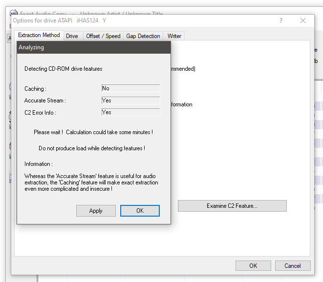

本帖最後由 harryytm 於 2020-3-13 09:34 編輯
我見珍寶有.....咁係珍寶買隻新就好~  想問下我想用外置
    可唔可以買外置 或者買個外置光碟機 ...
卡洛斯牛頓 發表於 2020-3-12 21:51

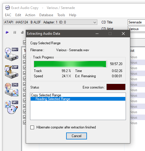

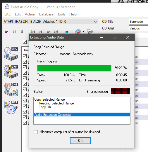

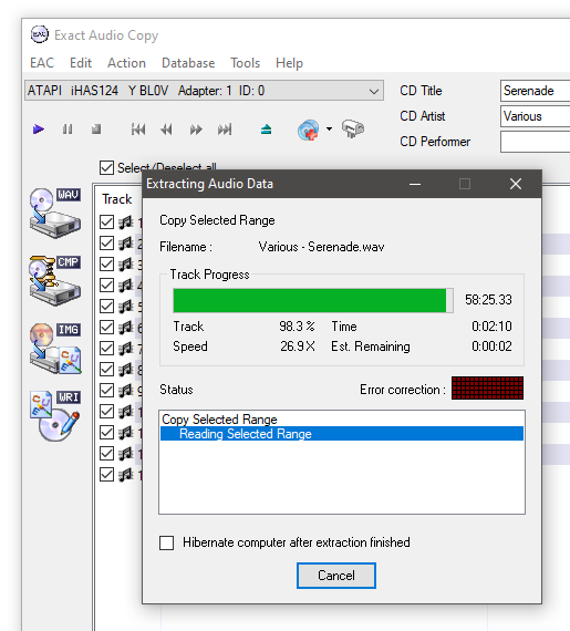

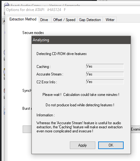

我試過買新嘅 iHAS 124 F 會快取音頻數據
喺 EAC 入面用要剔 Drive caches audio data
剔咗之後 EAC 會以不停重讀嘅方式
去清走個 Drive 嘅快取入面啲音頻數據
結果 Rip 碟速度會慢一倍
作者: harryytm    時間: 2020-3-12 22:39

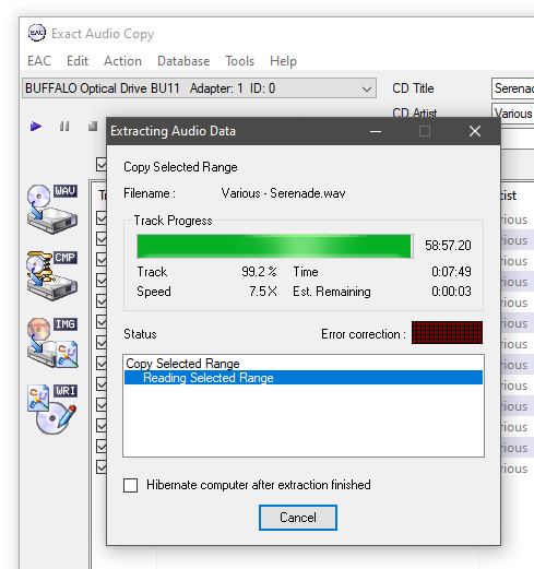

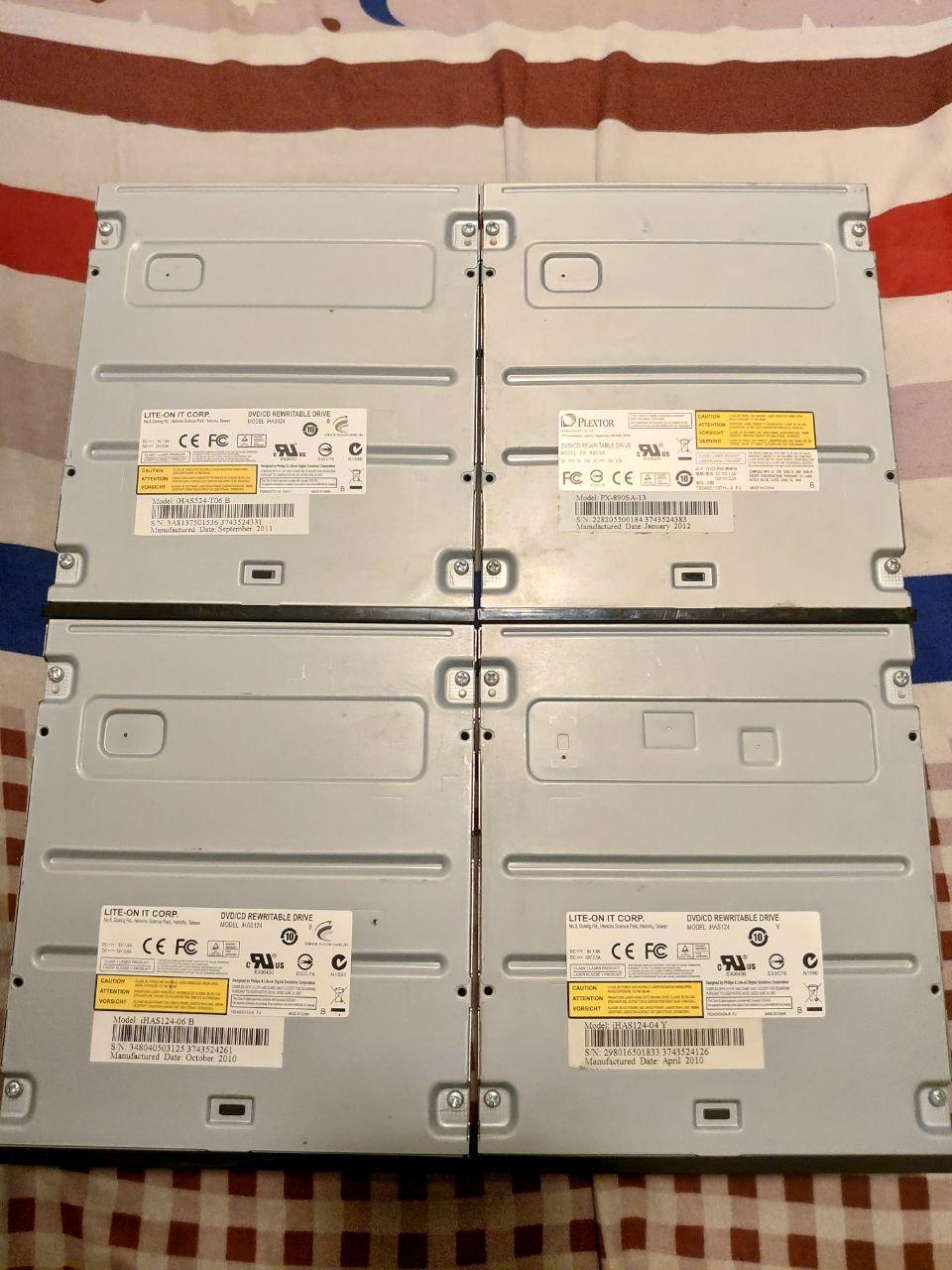

外置我求其買個 Buffalo 就算
我因為要燒 BD-R 所以買咗部藍光
拆過嚟睇個內蕊係 LG 碟機
呢隻好在有多一個 USB 取電頭
同另外再有 DC 頭可以另外插電
勝在方便一插即用
不過 EAC 測到係會快取音頻數據
但同 CUERip 非常夾
BUFFALO BRUHD-BU3

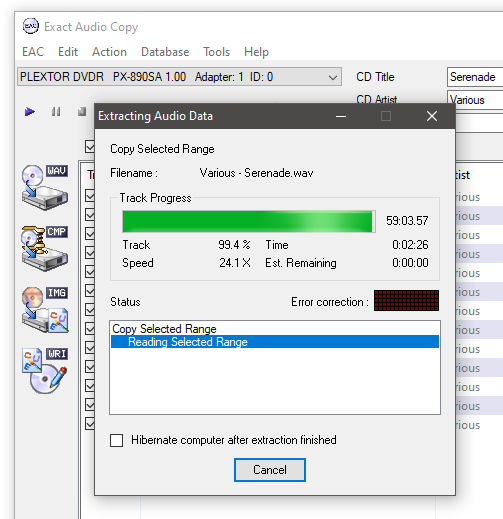

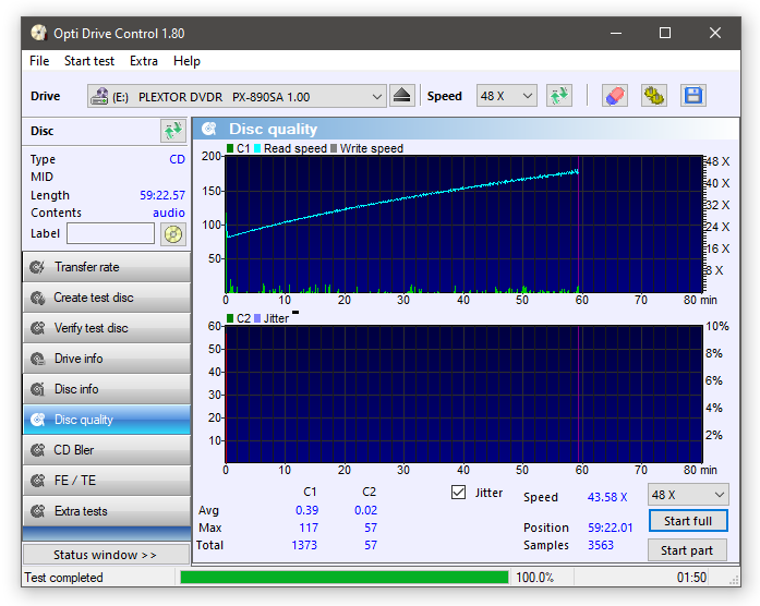

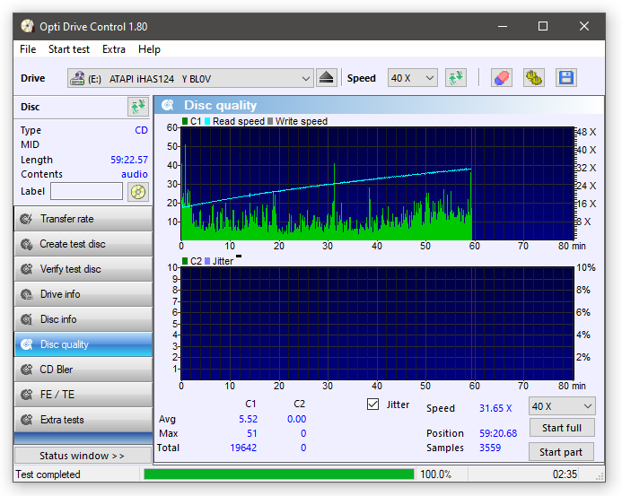

5.25" 光碟機我有好多部
如果真係計同 EAC 最夾嘅都係舊版嘅 iHAS 124 同 Plextor PX-890SA

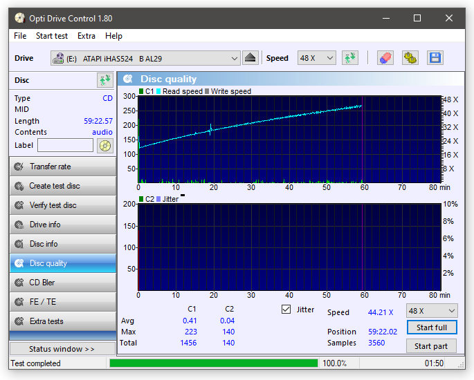

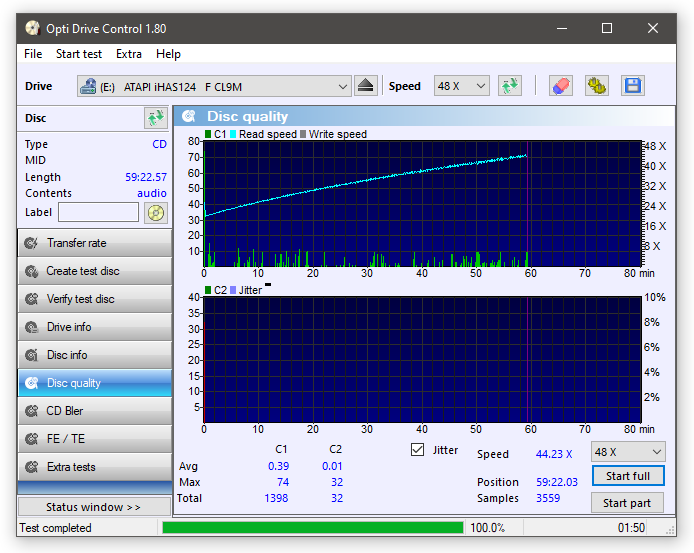

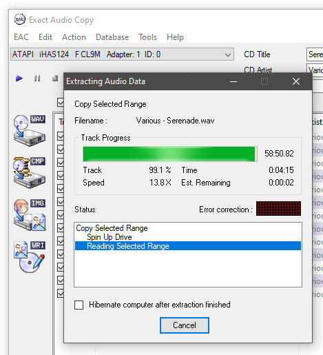

作者: harryytm    時間: 2020-3-12 23:36
本帖最後由 harryytm 於 2020-3-13 00:51 編輯
Lite-on iHAS124 Y
Lite-on iHAS124 F
Lite-on iHAS524 B
Lite-on iHAS124 B
Plextor PX-890SA

作者: harryytm    時間: 2020-3-13 12:36
本帖最後由 harryytm 於 2020-3-13 12:48 編輯
BURST MODE同SECURE MODE RIP出黎個數據都係一樣喎, 師兄
甘你又做乜搞甘野又SET OFFSET, 又轉 ...
doubleshot 發表於 2020-3-13 09:36
Burst mode 同 Secure mode Rip 出黎嘅數據唔一定一樣
Burst mode 完全無任何錯誤檢查
完全依賴部碟機內置嘅除錯同修復
EAC 會完全信曬部機回傳返嚟嘅數據
所以無花嘅 CD 可以用 Burst mode
Secure mode 之下 EAC 會以區塊形式去 Rip CD
會信任部碟機嘅 C2 錯誤資訊去偵測隻碟花咗嘅位置
正常無花嘅位置會當係無問題
但當收到部碟機回傳 C2 錯誤
就會重讀有問題嘅區塊並進行對比
最後選擇相同次數最多嘅數據為正確嘅數據
EAC Options > Extraction > Error recovery quality 可以設定錯誤修正時嘅重讀次數
Low 重讀 16 次
Medium 重讀 48 次
High 重讀 80 次
如果光碟機有 PureRead 嘅話
用 Pioneer Utility 開咗 PureRead 功能要用 Burst mode
唔可以用 Secure mode
最少我試過咗 PureRead 係同 EAC 嘅 Secure mode 唔夾

電腦嘅光碟機 Rip CD 嘅時候同 CD 機唔同
CD 機播 CD 嘅時候唔容許重讀
但電腦嘅光碟機 Rip CD 嘅時候可以重讀
EAC 嘅 Secure Mode 喺 Rip CD 嘅時候
當光碟機 C2 解碼器修復唔到讀取錯誤
就會經 C2 錯誤回報功能通知 EAC 呢個 Sector 有問題
EAC 就會重讀嗰個 Sector 最少 16 次
而直至最少要有 8 次重讀都係得出一樣數據為止
EAC 官方網頁都有講到
Secure Mode 其實有幾種
視乎個光碟機有咩功能
一種係快速嘅 Secure Mode
呢種模式係比支援 accurate stream
支援 C2 error pointer
同埋唔會 cache audio data 嘅光碟機用
Rip 碟速度可以貼近 burst mode
另一種係比支援 accurate stream
唔會 cache audio data
但唔支援 C2 error pointer 嘅光碟機用
因為每個 sector 會讀最少 2 次
Rip 碟速度會慢最少一半
EAC 嘅作者亦有提到
如果光碟機會 cache audio data
EAC 就要不停去清空個 cache
而最新版 EAC 清空個 cache 嘅方法係讀多一個 sector
令個 cache 快取咗下一個 sector
再返去上個 sector 讀多次
喺無讀取錯誤嘅情況下
Rip 碟速度會慢最少 3 至 4 倍
所以要選擇部同 EAC 夾嘅光碟機用嚟 Rip CD
部光碟機嘅 C2 錯誤回報一定要準確
要支援 accurate stream
同唔會 cache audio data
