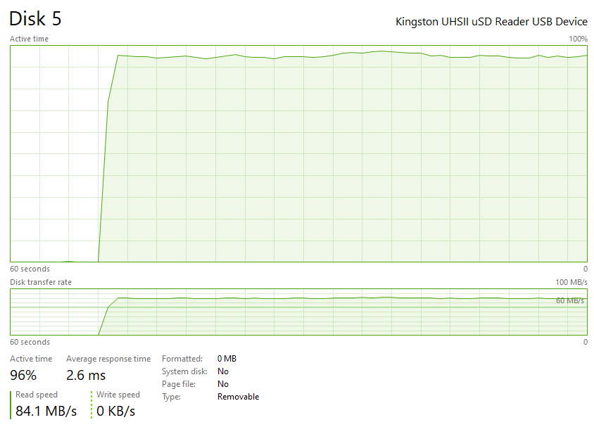

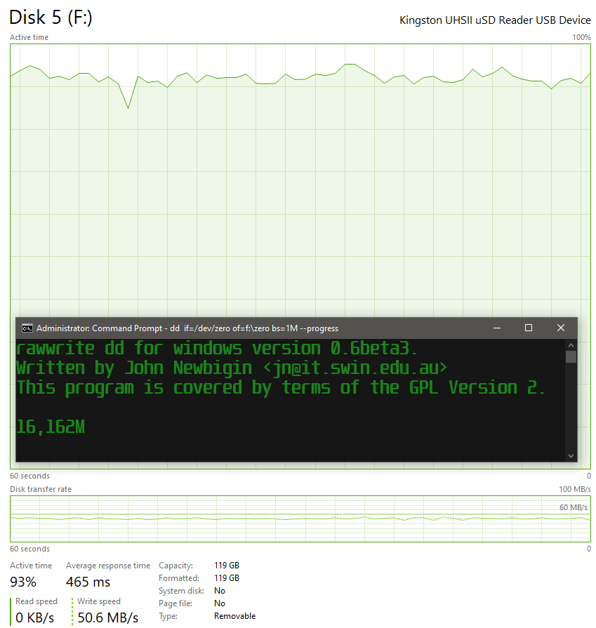

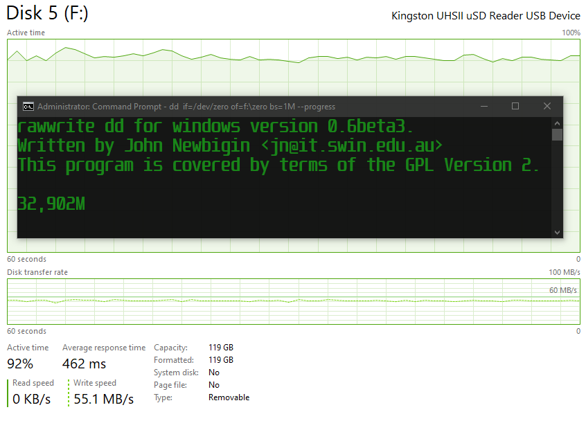

作者: harryytm    時間: 2024-11-20 14:59
本帖最後由 harryytm 於 2024-11-20 15:08 編輯
你講笑嗎? MicroSDHC 唔會有寫入速度慢的問題?
Sandisk Ultra 系列本身就係寫入慢啦 (無論 USB flash drive 定 MicroSD)
基本上唔敢寫 write speed 的一律都係慢的
所以唔寫 write speed 一律唔買就唔會中伏
chpyeung 發表於 2024-11-20 14:04
SanDisk 啲 Ultra SDXC 卡我試過最少寫入有 50MB/s
點都唔會好似啲平手指爆 cache 寫入跌速去到 10MB/s
當然 Ultra 以下級數嗰啲就唔包唔會跌速
寫咗 32GiB 仲係寫入速度 50MB/s以上
圖片附件: 2024-11-20_070203.png (2024-11-20 15:02, 34.2 KB) / 下載次數 99

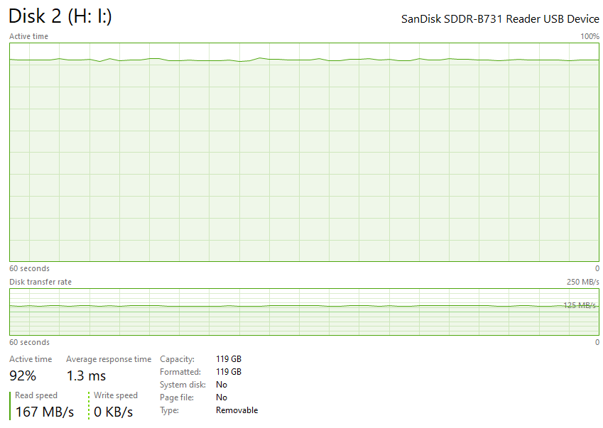

作者: harryytm    時間: 2024-11-20 18:33
本帖最後由 harryytm 於 2024-11-20 18:56 編輯
平的手指寫入得 10MB/s, 唔通無平的 TF 寫入得 10MB/s
呢 d 係乜道理
Miipp 發表於 2024-11-20 16:17
平卡有時係要撞彩
記得呢張卡 SanDisk Ultra A1 128GB 白卡好多年前喺深水埗特價城買
寫咗 64 GiB Random Data 都仲 keep 到寫入 50 MB/s
過咗 64 GiB 之後都仲 keep 到寫入 40-50 MB/s 直至寫滿
讀取有 80 MB/s
圖片附件: 2024-11-20_102812.png (2024-11-20 18:33, 30.97 KB) / 下載次數 91
https://www.hkepc.com/forum/attachment.php?aid=2452684&k=e4fd0d0c6640f07566a544520182e359&t=1795135969&sid=1hEmusWoDWk
圖片附件: 2024-11-20_105554.png (2024-11-20 18:56, 17.24 KB) / 下載次數 87
https://www.hkepc.com/forum/attachment.php?aid=2452685&k=f522b7da64adb4b3aae332e69f39864d&t=1795135969&sid=1hEmusWoDWk

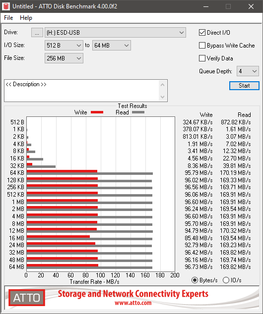

作者: harryytm    時間: 2024-11-21 23:26
本帖最後由 harryytm 於 2024-11-22 01:27 編輯
拎手上頭上張 SanDisk Extreme Pro microSD 去測試個新買嘅讀卡機
成功打開  104 MB/s 結界
讀取速度接近 170 MB/s
ATTO 測試讀取 170 MB/s 寫入 95 MB/s
圖片附件: 2024-11-21_152543.png (2024-11-21 23:26, 14.65 KB) / 下載次數 90
https://www.hkepc.com/forum/attachment.php?aid=2452863&k=042bc97652af91dd4e4da43359c5e191&t=1795135969&sid=1hEmusWoDWk
圖片附件: 2024-11-21_153254.png (2024-11-21 23:34, 21.59 KB) / 下載次數 89
https://www.hkepc.com/forum/attachment.php?aid=2452864&k=c9d276346c2e2561524839312cf31343&t=1795135969&sid=1hEmusWoDWk

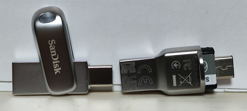

作者: Miipp    時間: 2024-11-24 21:01
我買條 7300 MB/s 速度嘅 WDBlack SSD 4TB 都係 $18xx 做乜要買 2TB 嘅 慢SD Card?
淘寶買隻 2TB USBC 3. ...
javacomhk 發表於 2024-11-24 20:25
TF 越來越邊緣化,我已經好多年無再買
如果話買來整手指,倒不如直接買碌 Dual Drive Luxe (400MB/s read)
圖片附件: 1000092742.jpg (2024-11-24 21:00, 41.75 KB) / 下載次數 98
https://www.hkepc.com/forum/attachment.php?aid=2453243&k=c133d60f82f2174d731368b0dc644bbf&t=1795135969&sid=1hEmusWoDWk

作者: harryytm    時間: 2024-11-27 17:43
本帖最後由 harryytm 於 2024-11-27 18:00 編輯
上個月先買左隻 512G SanDisk Ultra Dual Drive Luxe (新版 400MB/s read),用到我一肚氣
見過 2 百幾唔 ...
Comeon 發表於 2024-11-27 11:25
手頭上有好多呢啲只寫讀取速度嘅 SanDisk 手指
Ultra Luxe 同 Ultra Flair 都試過曬
隻手指個寫入 Cache 只有大約 1GB 左右
全部都有爆 Cache 之後寫入極慢嘅問題
寫入會跌速到 10 MB/s 而且不斷寫下停下
而 SanDisk Extreme Go 嘅手指都唔好得幾多
隨機寫入慢到無法接受
所以先決定用 A1 或 A2 嘅高速讀寫 microSD + 手指型 microSD 讀卡機
或者用 2.5" SATA 盒 + SATA SSD
