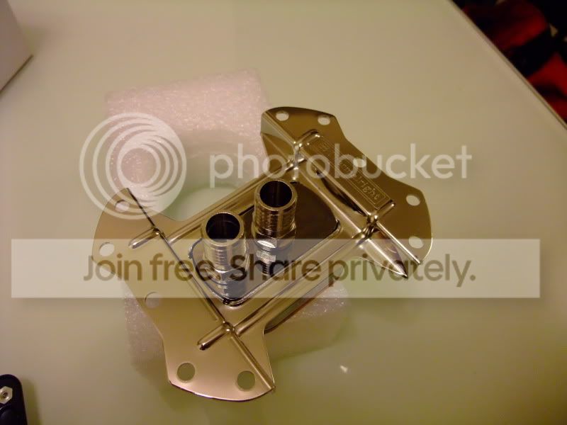

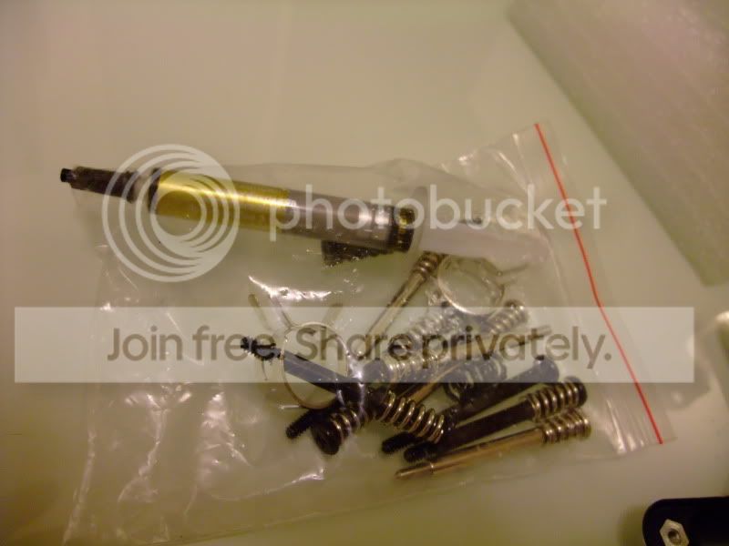

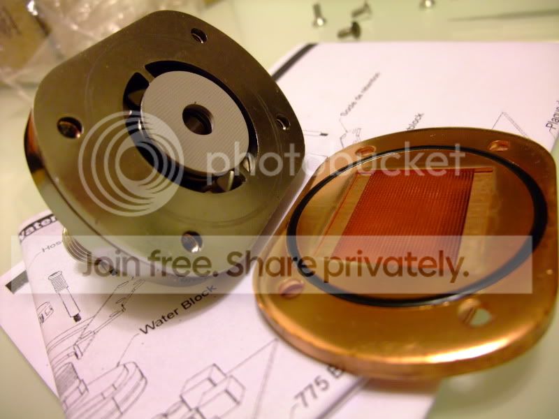

今日唔夠時間去B記, 淨係夠時間去左灣仔買Thermalright XWB-01 CPU水冷頭.
睇住相先
類似噴射&流量之間計設, 睇落對得住個價錢
作者: makx    時間: 2010-5-29 00:35
不過佢好似行4分咀.....又要買兩個3分咀潻
