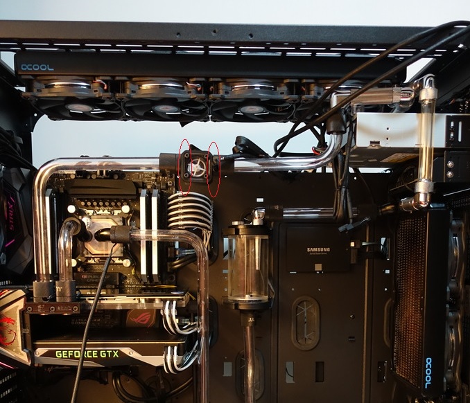

都諗住自己技術差,驚漏水,結果真係漏......
[img][/img]
諗住唔緊要,執一執就OK,點知,原來係個水流計流水
換位,換FITTING,都係漏..............
結果,諗住技術差可執得到,諗住終於有腦可用,但原來,最慘係件有問題而又無另一件配件,換黎係等了又等........
仲等我唔係淘寶用30蚊淘,專登去森林用300蚊買再等佢運過黎,結果都係漏水
完全覺得自己好ON居............

你的水流計與2粒手擰接位不是成一直線?! 當然流水, 因手擰內O ring不能完美接合水流計.

師兄真係要指點指點。
原來我技術唔夠。但我唔係好明有咩技巧。我照將兩粒fitting擰入水流計兩個位,係咪有錯?

你拆下水管, 用掙2粒fitting在水流計擰上, 看看是否成一直線?

圖片附件: [不是成一直線] zaq.jpg (2017-1-12 21:46, 148.87 KB) / 下載次數 42
https://www.hkepc.com/forum/attachment.php?aid=1953104&k=658f9250a34b46cce1b1080b73d7e540&t=1780931076&sid=3NrzIPspCk
作者: hpdeskjet3325    時間: 2017-1-12 21:53
如果不是成一直線, 即係水流計內螺旋紋裁得不正, 有輕微斜度, 即係會流水.

關直線咩事, 屈得差睇落唔直姐, 右邊太長左邊未夠底又大過90c, 同埋係似fitting漏多d, 未必關水流計事

咁大個箱起碼用300樽, 另平價水流計真係唔建議用,太多漏水個案
hpdeskjet3325 發表於 2017-1-12 21:53
    師兄講完,睇睇下發覺真係唔真,有小小一高一低。咁係咪代表個水流計有問題?
  師兄,唔識影相,角度唔靚,但咁係咪一高一低?
[img][/img]

作者: hpdeskjet3325    時間: 2017-1-13 12:46
[/URL][/img]
anguslam79 發表於 2017-1-13 10:57
睇相好難睇到, 你試吓慢慢上fitting時, 一路擰上一路看fitting底邊與水流計之間空隙是否平行. 如果不平行, 即是水流計內螺紋車床得不好.
