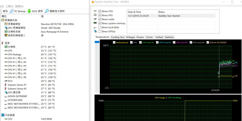

作者: lexal    時間: 2018-1-13 00:02
原來係散熱膏問題...現在full load 唔過62度
多謝各位
