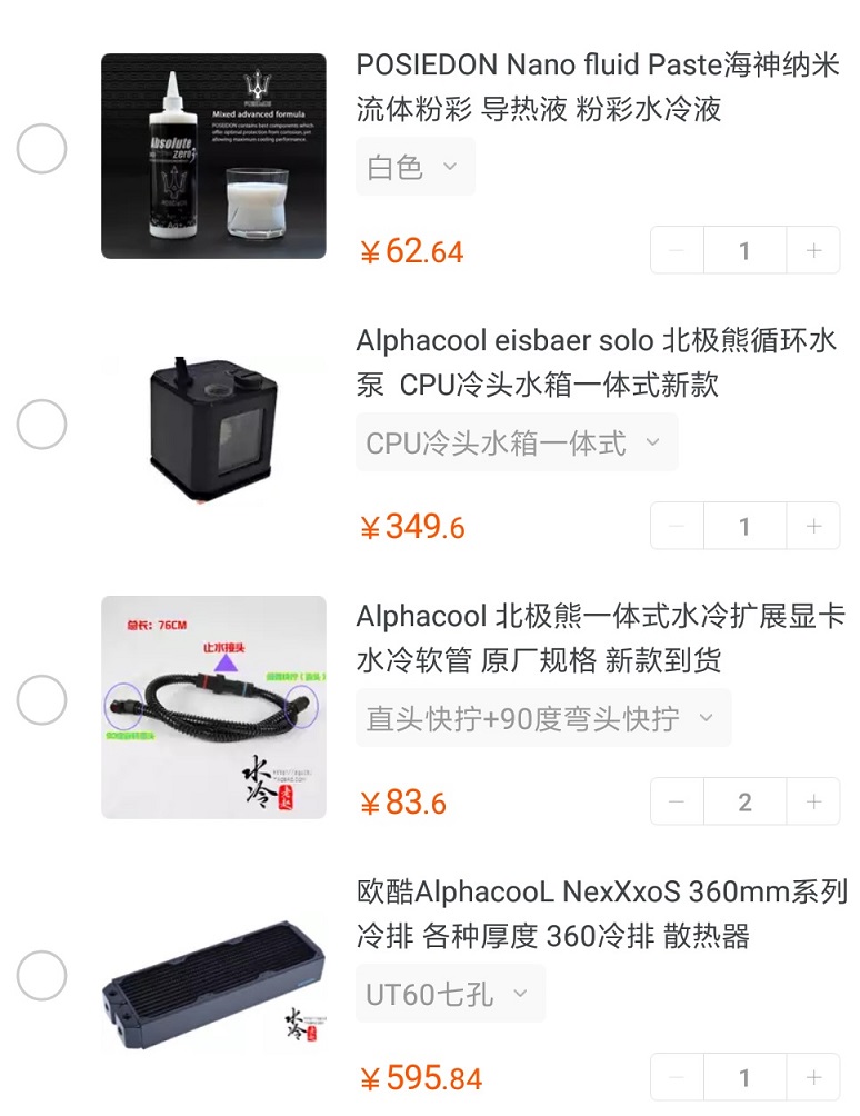

作者: ikuto22    時間: 2019-2-9 17:33
tt既水冷全部係伏,想買套裝可以買ek, bitspower 甚至淘寶barrow 都一定好過tt,價錢都相差唔遠
作者: kelvin2517    時間: 2019-2-9 18:49
如果您full load見到cpu temp好高, 用隻手feel到冷排吹出既空氣又唔算好熱
樽頸就係IHS入面, 始終都係要 ...
killer699 發表於 2019-2-9 15:16
Ching,我睇左你個機箱POST
你係用alphacool eisbaer solo冷頭水箱水泵3合1, 然後再自行買一個冷排駁。但我見你D水管好似係原裝個隻,但我見淘寶係好似無得買?

作者: killer699    時間: 2019-2-9 20:43
本帖最後由 killer699 於 2019-2-9 20:48 編輯
Ching,我睇左你個機箱POST
你係用alphacool eisbaer solo冷頭水箱水泵3合1, 然後再自行買一個冷排駁。 ...
kelvin2517 發表於 2019-2-9 18:49
https://item.taobao.com/item.htm ... amp;id=553910604586
有, ~40人仔一條
我係貪佢個可旋轉L型頭夠矮, 自己箱冇位先用佢
至於條管本身可以自己換, 我打算遲下都換番透明
換ZEN2後好大機會改番硬管
如果您對空間冇限制
我個POST冇參考價值

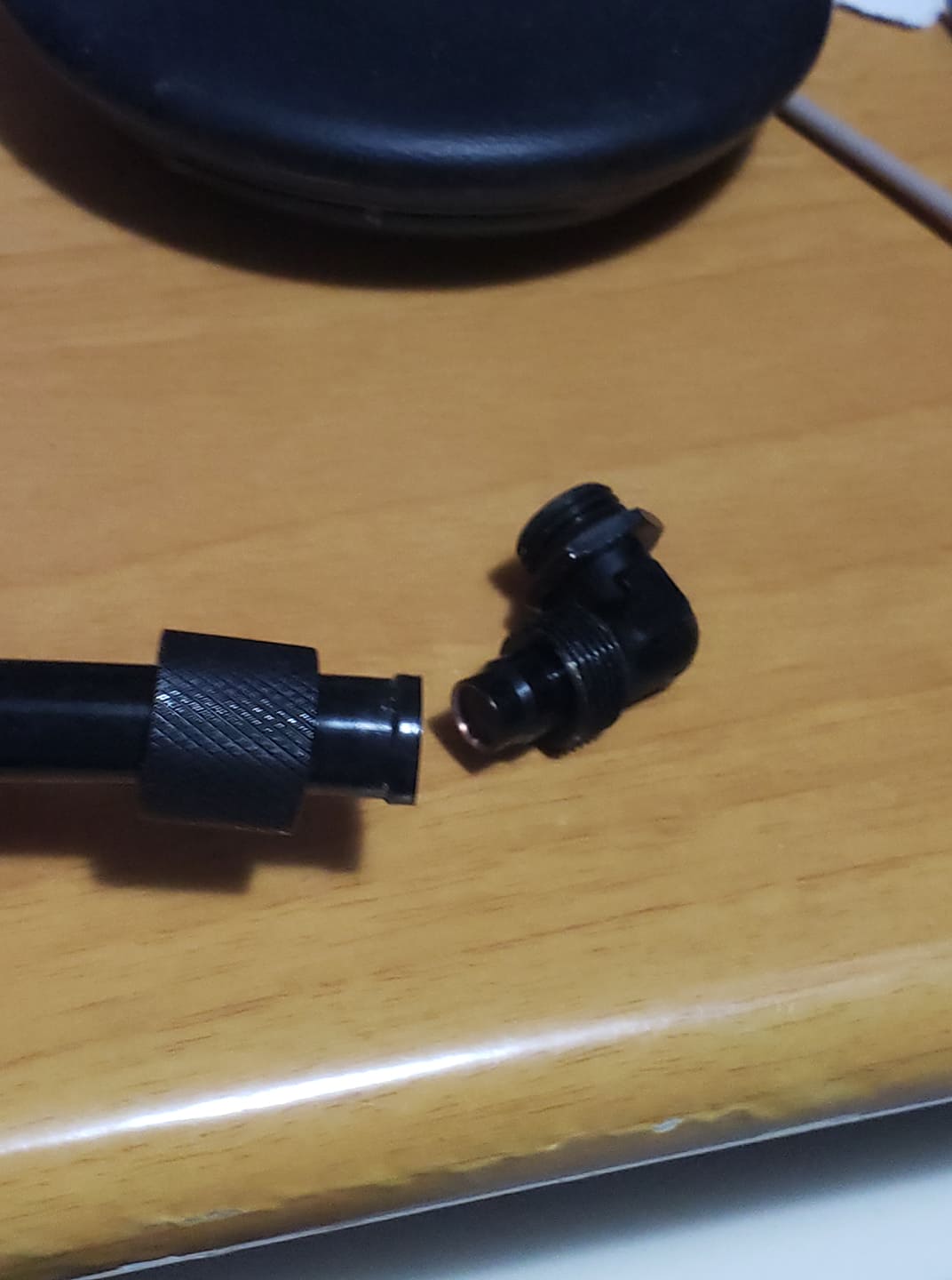

作者: kelvin2517    時間: 2019-2-9 22:24
有, ~40人仔一條
至於條管本身可以自己換, 我打算遲下都 ...
killer699 發表於 2019-2-9 20:43
唔係,好有參考價值呀
買依種北極熊三合一似乎簡單D,容易上手
我用FD define S2,前面空間超夠
如果買依種,前面板放個60MM360冷排,三文治六把風扇都夠位,而且價錢其實唔貴。
我自己諗住咁,不過聽你講水管可以換就可能再諗下

作者: killer699    時間: 2019-2-10 00:46
唔係,好有參考價值呀
買依種北極熊三合一似乎簡單D,容易上手
如果買依 ...
kelvin2517 發表於 2019-2-9 22:24
其實呢條管我可以講係全水冷界最樣衰
佢都只不過係兩個軟管快擰+一條黑色管+一個防折彈簧
您買透明軟管幾蚊成米長自己剪+廿蚊四粒直身快擰, 自己裝埋平好多又靚仔
圖片附件: 52082394_433510380721641_5391410491765555200_n.jpg (2019-2-10 00:37, 71.92 KB) / 下載次數 48
https://www.hkepc.com/forum/attachment.php?aid=2109393&k=3a079549f507dfb543a27073fe700843&t=1781285927&sid=nL2o5JAryL
