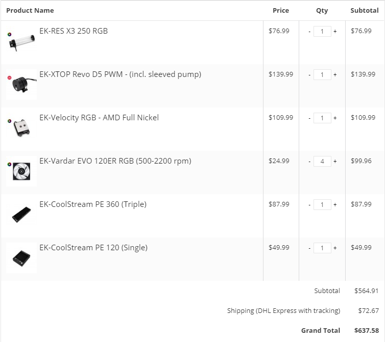

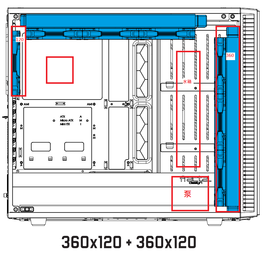

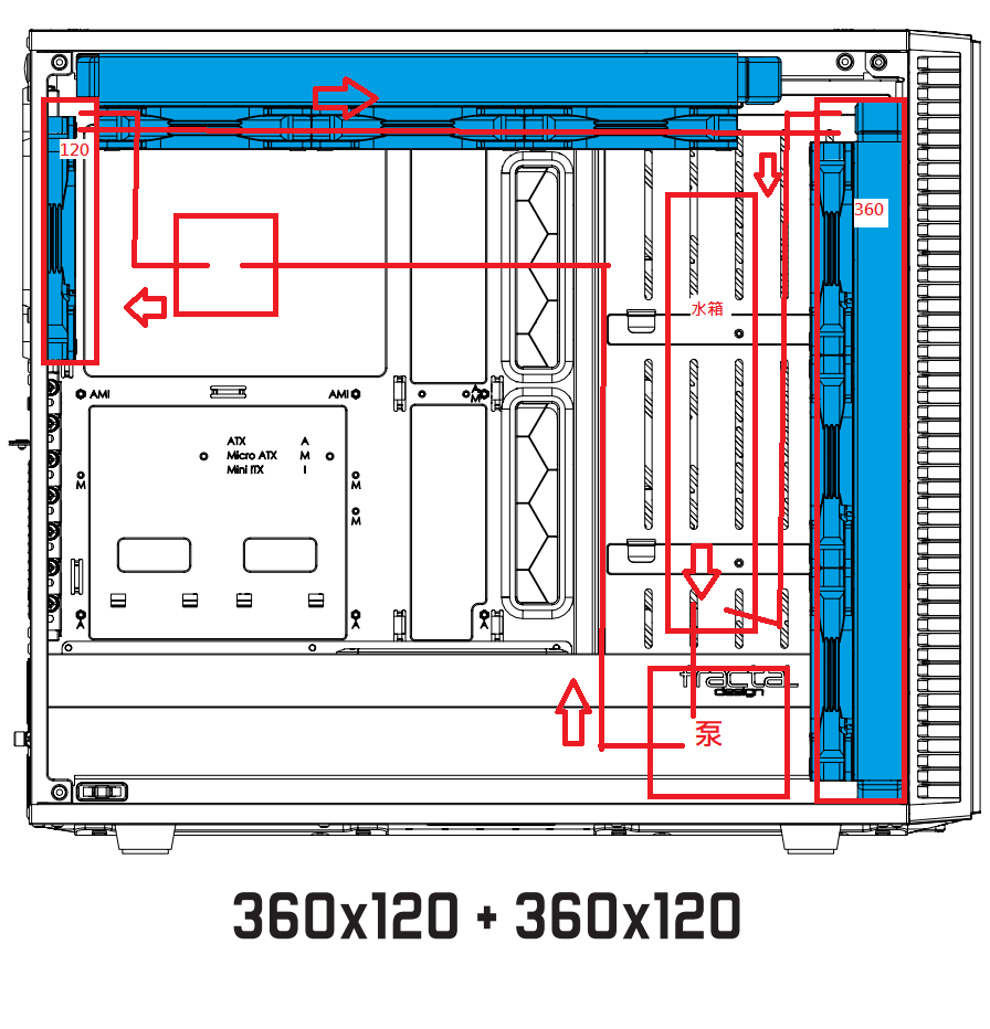

小弟因換3990x + Asus x570 hero 而想組自組水, 而FF 左下面呢堆PARTS.
gpu 係用落左980, 因為3年幾貨仔所以暫唔諗上水, 要換卡先再上.
機箱就係 define s2
跟據左上面既PARTS諗左下面個LOOP, 想請教咁樣LOOP個PUMP夠唔夠力行成個LOOP, 定係我太擔心?
同埋應該試下屈管, 屈唔掂先用FITTING
最後付上一張RAW圖. 請指教我該如何組一個LOOP

作者: qq200367    時間: 2019-8-2 07:14
極限係好...but..120 建議你都係唔好買...
2個360好了~ 泵睇參數~基本上都夠力 就差流量大唔大~

你屈唔屈管都要用fitting㗎

岩岩由軟管轉左做硬管全直管, 我用緊define r6箱, 可以參考下
黎緊會plan 2080ti 上水, 水道只需要改中間哥條就用得

S2 好似同R6 site一樣
留意反頂排最好用薄排
前排你水箱用細既可以厚排玩三文治
利申 : R6 用家

唔好考慮120冷排 留返個位空左佢 甚至風扇都唔落 其實好的360排基本上都應付到

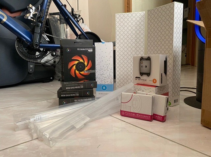

感謝各位回覆 , 我已經買左呢堆野喇, 而家係怕水管, FITTING 唔夠用... 同埋唔知要用幾多水冷液

感謝各位回覆 , 我已經買左呢堆野喇, 而家係怕水管, FITTING 唔夠用... 同埋唔知要用幾多水冷液 ...
yukyuk2006 發表於 2019-8-22 21:14
  單cup 無咩用
作者: yukyuk2006    時間: 2019-8-23 20:02
回覆 10# cartoon10
    Sorry唔明咩係單cup,請師兄講解下咩係單cup?

回覆  cartoon10
yukyuk2006 發表於 2019-8-23 20:02
    即係只落水用係cup到

2x 360 - Fitting x4
CPU Block - fitting x2
水樽 - fitting x2
Pumb - fitting x2
total fitting x1 ...
驚你唔識 發表於 2019-8-25 11:15 AM
無錯
作者: xeddiex    時間: 2019-8-26 00:06
睇你res幾大同啲管幾長啦
買支濃縮自己溝水開, EK係1比9
兩支+2L水應該夠哂玩啦
仲唔夠咪最多去邪都買

ching識貨揀FULL NICKEL最憎acrylic同plexi
橫掂360*2 cheapcheap地上淘寶淘個GTX980 Block一齊上埋佢啦
