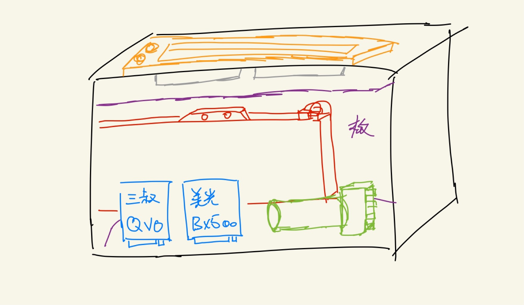

作者: cct241292    時間: 2019-9-16 01:38     標題: VEGAII(R7) 在ITX 類A4 箱想上水,求方案(貨到齊!)
本帖最後由 cct241292 於 2019-10-9 15:24 編輯
這篇文可以說是這一套電腦的第三集。
第一集:一場壞RAM引起的採購(Radeon VII/FSP Dagger 600W/Vengeance LPX)
第二集:一個箱子的開箱文-SKTC S02 ITX Case
第一集就買了東西,箱子沒有足夠的氣流處理。
第二集就換了箱子,有足夠的氣流了,但是。。。
信不信由你,由於我用了MadVR + FM 來看影片,所有每次看影片的時候顯卡都在Full Load / 幾乎 Full Load 的情況。
雖然在CPU GPU Case 所有風扇全速轉的情況下能壓得到,但是那個音量還是很感人的。
也由於有GPU這個大火爐,連帶CPU即使沒有大負荷也會變得有點熱。
繼而想把顯示卡上水,使箱子內冷風從底下抽入後先經過SSD/CPU才到冷排,熱力最高的東西最接近排氣口。
我當然也做過資料搜集了,R7的AIO水冷只有alphacool有,冷頭就有EK和Bykski 。
alphacool很大份,我Google了一下大多數都是其他顯卡的影片,連官網都不是放VEGA的影片,不太放心,怕塞不進去。
Bykski 就直接比相問,話裝唔到。(我心想240薄排+D5泵行不行。。。)
歡迎其他建議。Thanks

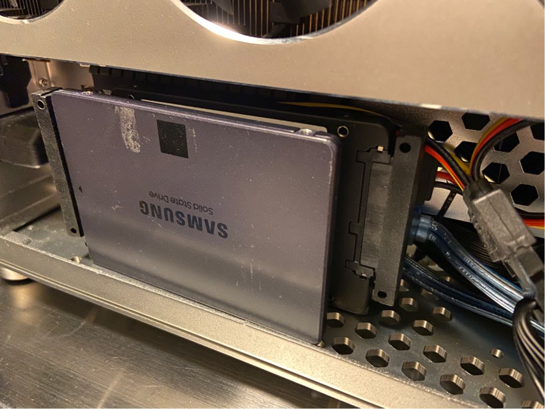

作者: cct241292    時間: 2019-9-16 15:18
Alphacool很大份,我是指他那個快拆管設計。
裝裝拆拆他說會漏出一些水,那又如何補充?在冷排扭開一邊入?
SSD我應該可以改到為前後放置的,再放後一點。
上方240位應該放到45mm吧。。。?

作者: inori    時間: 2019-9-16 17:49
回覆 5# cct241292
快拆一定係大舊無計
個loop入面有少少空氣係唔怕,
最緊確保d空氣唔係個block入面就okay,
係個block入面會好影響散熱效能,
不過如果用alphacool個aio係全黑色你check唔到
240*30壓vega vii好夠力無必要用45攪到變擠迫戶
如果你移開左隻SSD咁應該可以加隻DDC pump

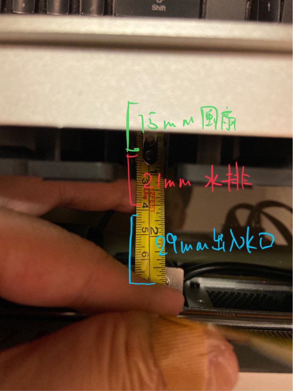

建議冷排上面 風扇下面
(15mm風扇 20mm冷排 29mm出水)→(20mm冷排 25mm風扇 44mm出水)
吸風效果一般... tx雙波片 一般15mm風扇..基本要全速先..吹得入..
建議買風壓扇 (自己用緊 tx360 又真係幾薄~不過貴~)
D5太大..又貴...
一個冷排..買個貴D DDC..夠做了有凸..又靜..
唔貪外表.. 可以試下~淘寶 穩下水箱水泵一體..

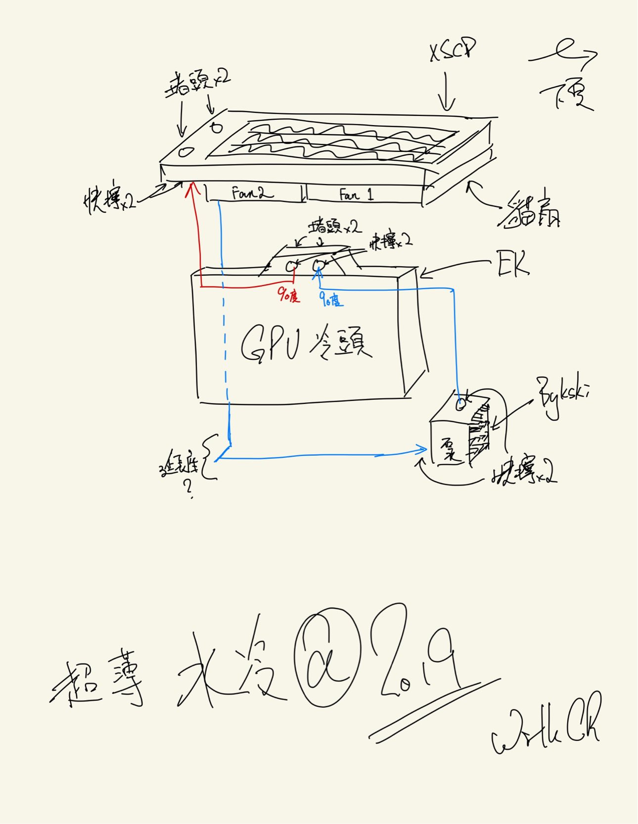

作者: cct241292    時間: 2019-9-24 00:22
本帖最後由 cct241292 於 2019-9-24 00:34 編輯
回覆 17# qq200367
Thanks
除了水頭,其他還在設計。
但是和你說的很接近了。
除了EK已經買了。
XSCP 20mm水排,螺絲要買UNC #6-32 3/4 替換原本的UNC #6-32 30mm,否則15mm風扇下會打穿水排。
風扇維持15mm,原本是想貓頭鷹扇的,15mm有風壓扇?
水泵就在看Bykski B-TANK-DDC-MI 或Bykski B-PMD3-COV+CT66 。
前者覺得貴。。。後者剛剛在量度中。
思考中:
顯卡不用吸風後,SSD 垂直安裝,少量地覆蓋冷頭。

作者: qq200367    時間: 2019-9-24 13:51
回覆 20# cct241292
      我意思是..同樣的風速風壓... 25mm 行75% 效能  15mm可能要full load 了.. (仲要嘈..)
作者: cct241292    時間: 2019-9-24 15:04
回覆 21# qq200367
    EK出貨了1300蚊,水管水箱要1400蚊,水排還未看。
真的一個坑。。。
我這樣想吧,一般人25mm扇打30mm水排,我15mm扇打20mm水排。
如果最後效果沒我想像中好,這就應該是我第一次也是最後一次玩水冷(吐舌。
作者: inori    時間: 2019-9-24 15:24
本帖最後由 inori 於 2019-9-24 15:34 編輯
回覆  qq200367
真的一個坑。。。
我這樣想吧, ...
cct241292 發表於 2019-9-24 03:04 PM
15mm效果唔好咪轉番25mm囉又唔洗死既,效果點都一定過好風冷
不過你有成65mm位其實用20mm(radiator)+25mm(fan)都okay仲有成20mm剩
做乜要用15mm fan呢
另外#18你圖2果個水箱泵combo,個水箱訓係度唔太好喎,
你咁樣擺法當水少到一定程度個泵會空轉
水箱企直比較好
圖1你係 排>TOP>泵>GPU>排? (無水箱)
依個方案其實已經OK,水箱唔太重要你個Loop又唔係大,
(水箱的容量最大的用途是減緩溫度的上升?)<<<你個case黎講影響不大
不過你冇水箱就要整個T位出黎入水放水比較麻煩者

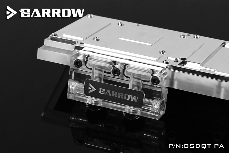

作者: inori    時間: 2019-9-25 10:31
本帖最後由 inori 於 2019-9-25 10:35 編輯
回覆  inori
    顯卡水冷頭的出入水口,就在水排下方。
扣除了部份是在主板架內,還是有一些突出了,佔 ...
cct241292 發表於 2019-9-24 06:05 PM
換個L橋頭就可以解決突出問題
Barrow/Bykski d野全部都係抄EK同BP,L橋頭我試過可以夾EK冷頭,啱位無問題唔洗擔心
用左L橋頭你仲可以慳番買少兩粒90度fitting

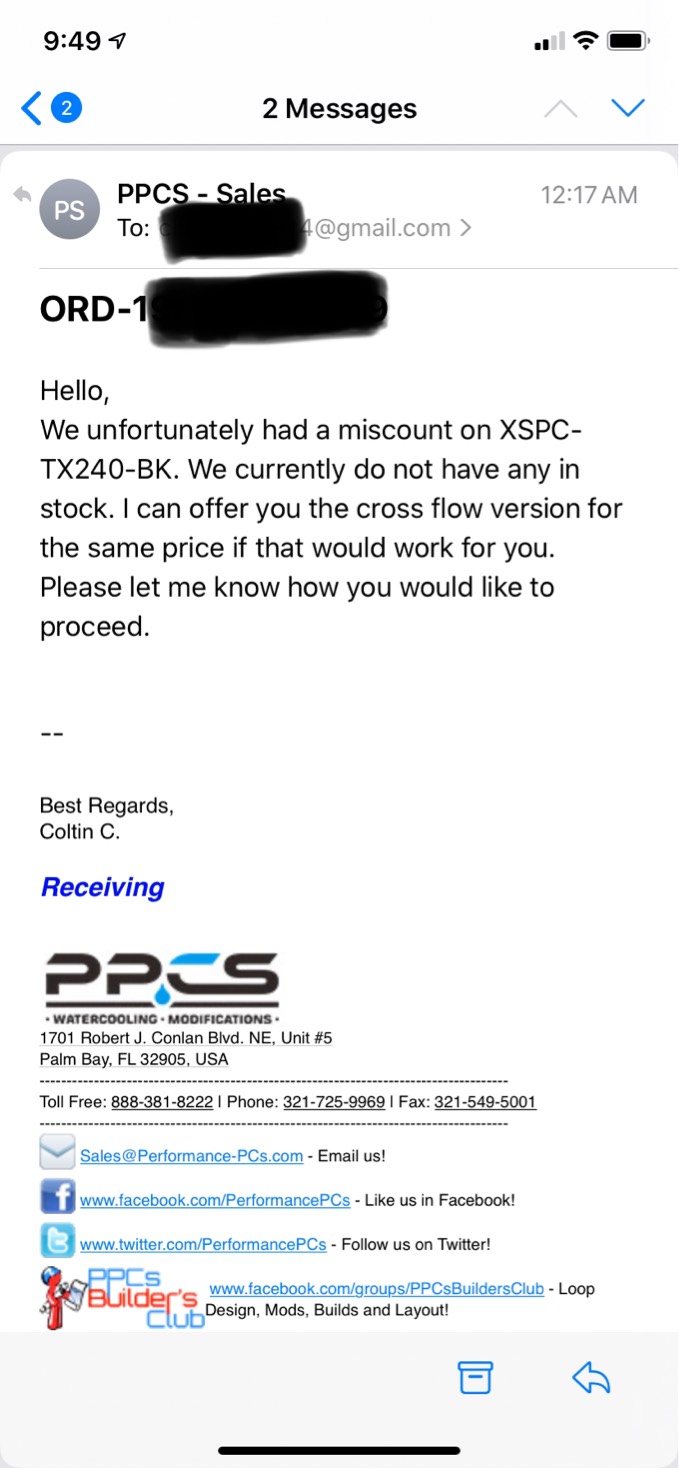

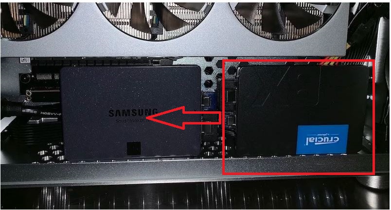

作者: cct241292    時間: 2019-9-26 02:19
回覆 28# qq200367
電郵了數回,他們找到一個白色版給我。
現在變成風扇用舊的CY1600RPM
配TX240薄排
再重整了一次SSD和供電,應該能安裝到130ml水箱配DD泵。
軟管
水冷頭用上面的轉向器。
( ̄▽ ̄)應該真的能定下來了

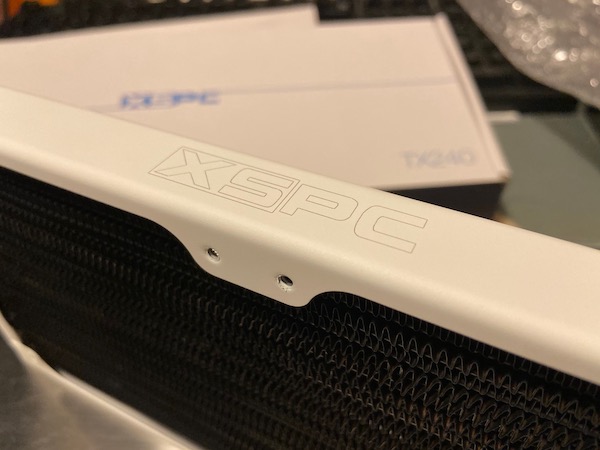

作者: cct241292    時間: 2019-10-1 21:19
水排到了,其他東西還在運輸中。
EK個地址,同我寫左半個就寄- -
最後DHL打比我,要對資料同確認,結果要遲到。
圖片附件: IMG_0314.jpg (2019-10-1 21:17, 56.39 KB) / 下載次數 101
https://www.hkepc.com/forum/attachment.php?aid=2152592&k=3c4750b3c7cc261cd80247a2458706a7&t=1781814031&sid=T1VZ9LBjQP

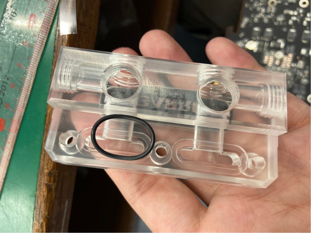

作者: cct241292    時間: 2019-10-9 18:22
本帖最後由 cct241292 於 2019-10-9 18:28 編輯
回覆 26# inori
這個膠圈我個如何處理。。。
而且,螺絲洞對不上。。。
圖片附件: Uploaded_via_HKEPC_IR_Pro_iOS(3A51F).jpg (2019-10-9 18:21, 115.25 KB) / 下載次數 116
https://www.hkepc.com/forum/attachment.php?aid=2153625&k=84166ea59cdc879c2b765d34cdde622b&t=1781814031&sid=T1VZ9LBjQP
作者: OHiToMiO    時間: 2019-10-10 03:05
你用咩冷頭?
