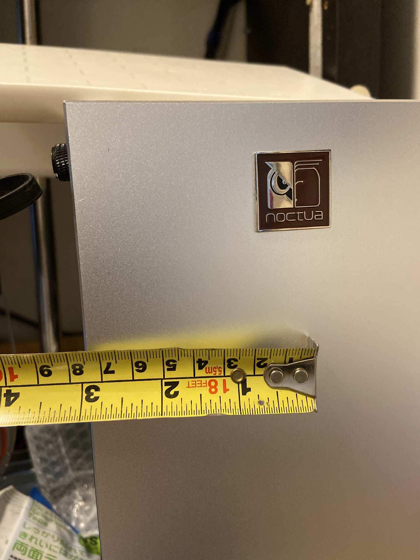

        由於這個ITX 箱子雖然已經有由下而上的風道,不過由於這張顯示卡是採用三風扇式的散熱模式,導致到熱力不能夠很順暢地從機頂排走。

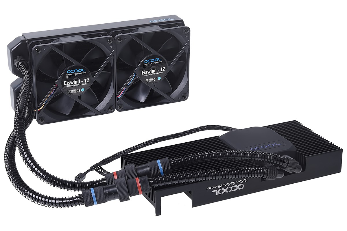

        當有了這個想法之後,我在尋找水冷的解決放案的時候,最初是打算使用一體式的水冷系統。但是經過一段時間的資料收集之後,發現除了 Alphacool 之外就沒有其他公司可以選擇。
        已到了最後我是沒有選擇到這一套整合式的解決方法案,主要的原因是有三個。首先,他真的不好看,我們這些使用側透的機箱的人,內部零件的外觀當然是考慮因素之一啦。

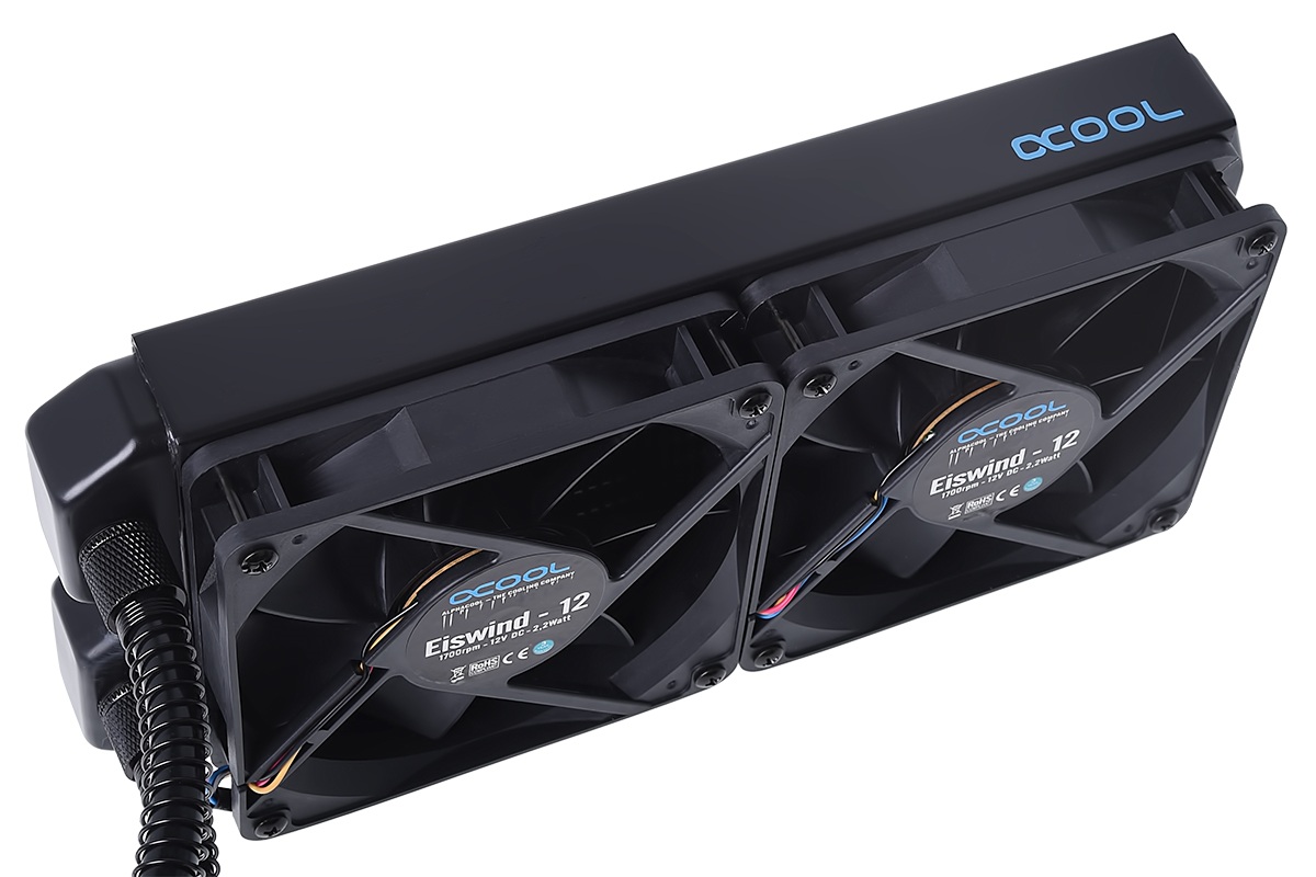

        另一個原因是,這一套解決方案的風扇和水冷排的厚度和我箱子的上限很接近。
        最後的一個原因,由於他整套設備都沒有透明的地方,我很難確定他水冷液的情況,當發生老化阻塞等情況我沒有什麼辦法可以檢查到出來,這張顯示卡,我不想等他熱到出了什麼狀況才知道是散熱的問題加上玩水冷,就已經破壞保養了,當然不想他死。

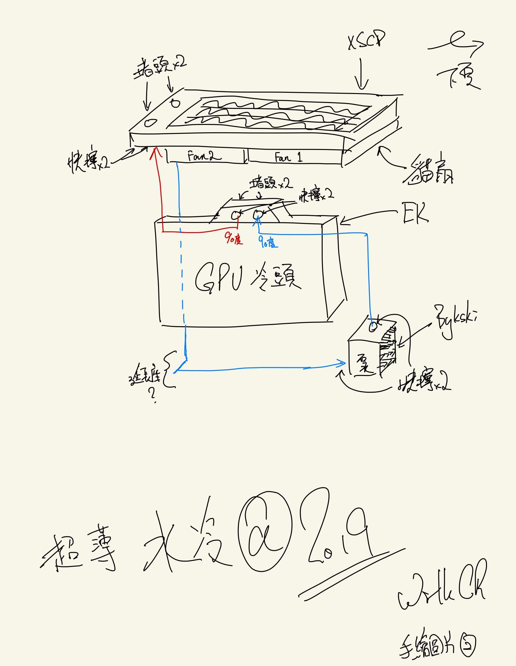

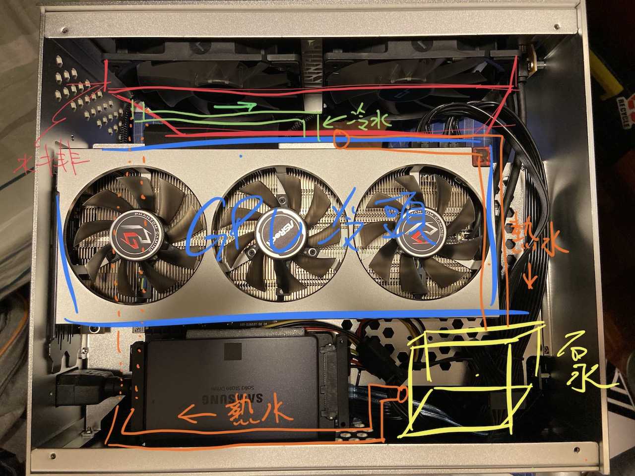

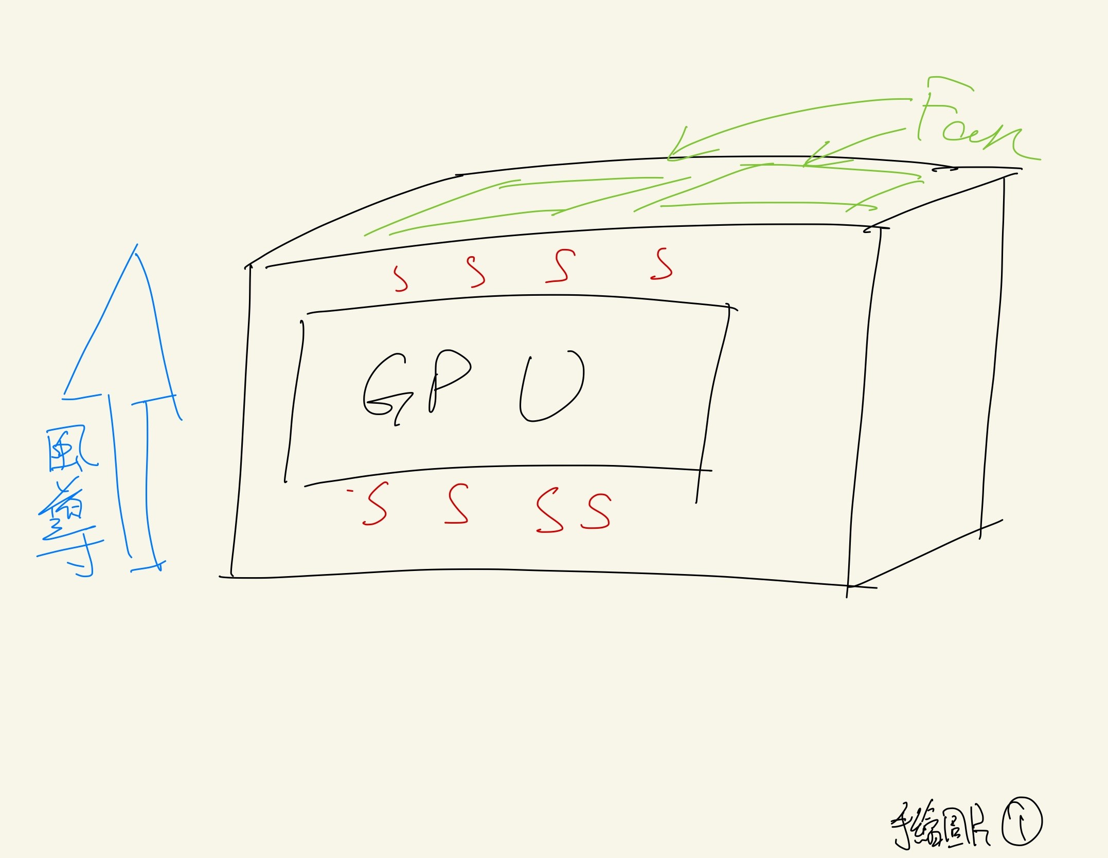

設計:
        在設計的過程之初,我是說想只要使用水泵、水冷頭和水冷排,組裝出一套結構上相對地不佔用那麼多空間的設計。
        當有了這一個初步設計之後,我把這個圖片拿去詢問一些有在玩分體式水冷的朋友,在討論之後決定更改設計。即使再小亦都需要找一個水箱,因為沒有水箱的話更換和注水會變得非常困難。

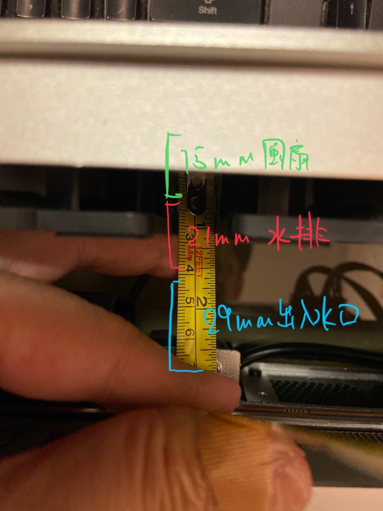

        另一方面由於我機箱的上方容不下標準厚度的風扇和水冷排,在風扇和水冷牌兩個東西之中我有一個需要選擇比標準更纖薄的設計。同一時間我亦都搜集更多的意見在不同的地方。
        在第三個設計的版本中設備清單變成風扇、水冷排、水龍頭、水箱及水泵。但是相對地對各項硬件設備的大小就需要更加嚴謹,在各個空間中都有更多的測量,務求偷盡各個位置的空間。
        在這邊要特別多謝幾位幫忙的網友,由於這篇文章需要兩邊發放,我就不開名啦。
        設計的初期我是打算使用20毫米厚的水冷排配貓頭鷹薄的12CM風扇,經過某一位網友的介紹,說另一個牌子的轉向頭可以和GPU上的水冷頭的進出水口交換。使空間釋放多一點出來,能夠容納標準的風扇或者水冷排。同時間,我還需要顧及我有兩個SATA SSD固態硬碟。

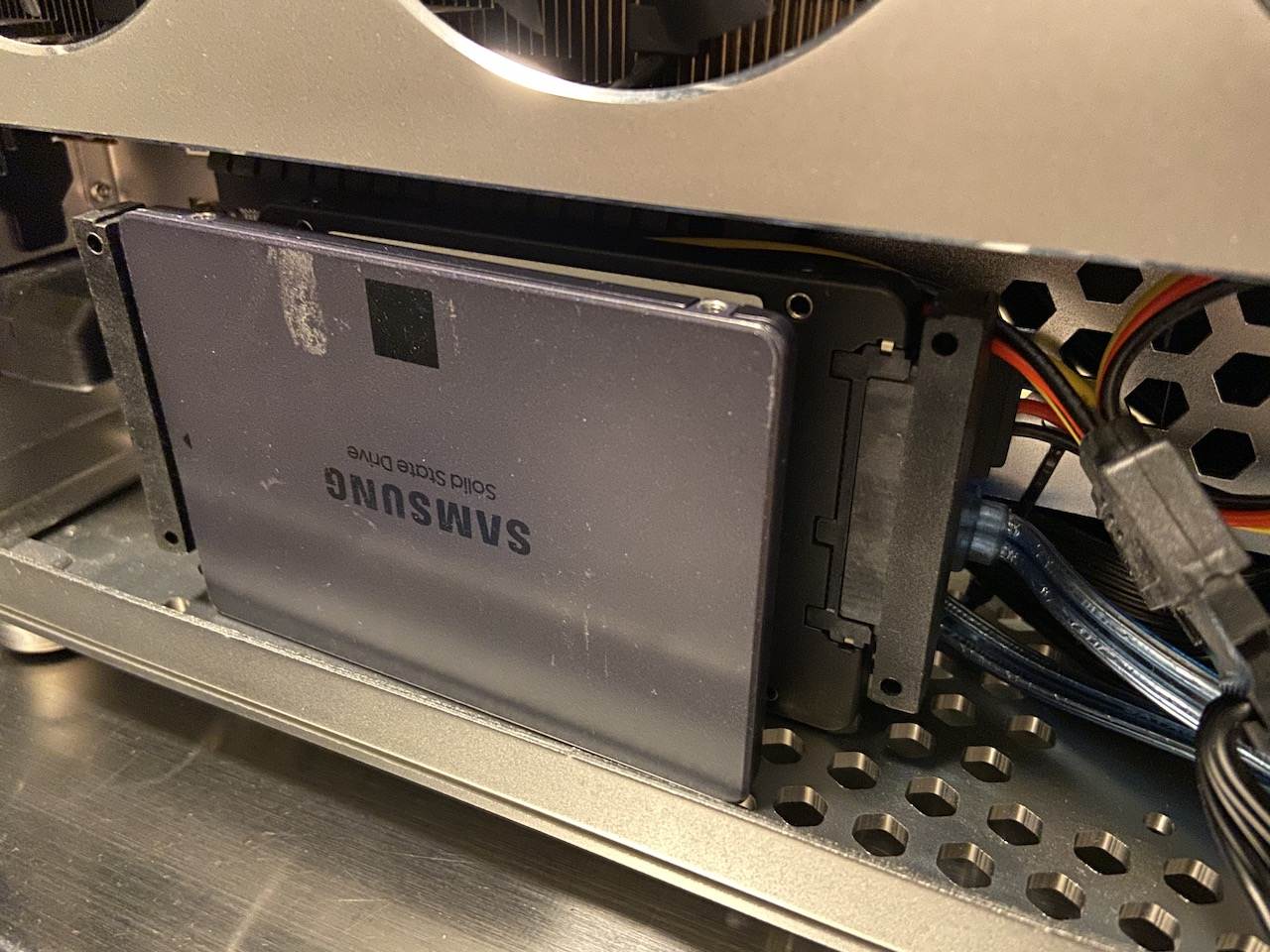

        其中一個能夠節省空間的方式就是使用定造的模組化的火牛電線,我使用的全漢600W 之前有去過一些訂造模組單的店舖,他們說他們沒有這一個電源供應器型號的線路圖,所以他們沒有方法給我做一些線材。所以,這一部份暫時擱置。
        到了最困難的一部份,就是要考慮水箱和水泵的空間。水箱市面上大部份人使用的什麼圓柱水箱、病毒水箱或者EK水箱,這些水箱我到他們的網站找到規格和尺寸之後到我的機上量度,這些通通我都放不下(最大寬度7CM)。
        但是這個時候我沒有很着急這部份,因為最壞的情況就是使用一個三通的水管頭,加上一堆水管來當作水箱。。更甚者可以在坊間找店舖給我製作一個亞加力膠的水箱,這個我可以訂做它的大小。水泵的部份就直接在DDC中找。
        就在這的情況下就像我的iPad上完成了初步的設計圖。之後就進入追求的階段了。

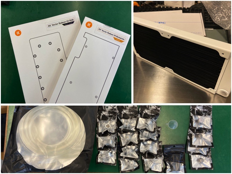

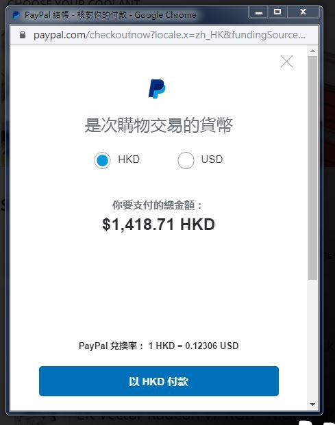

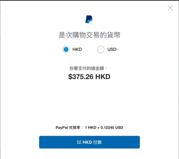

        最先購買了GPU的水冷頭、背版和水冷液,這個部份由於看到EK剛好有我這一款顯示卡的水冷頭正在做特價,直接拆半就不考慮了,先把他買下來。感謝該位網友告知。
        總之,1418.71港元買下了EK RVII 水頭/背版和一公升水。
        結果我到了最後他們還是填少了地址,填到屋苑就沒有了,要DHL打給我修正地址。

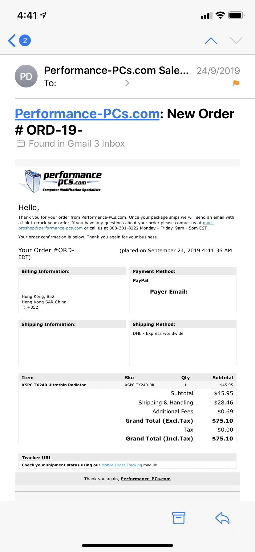

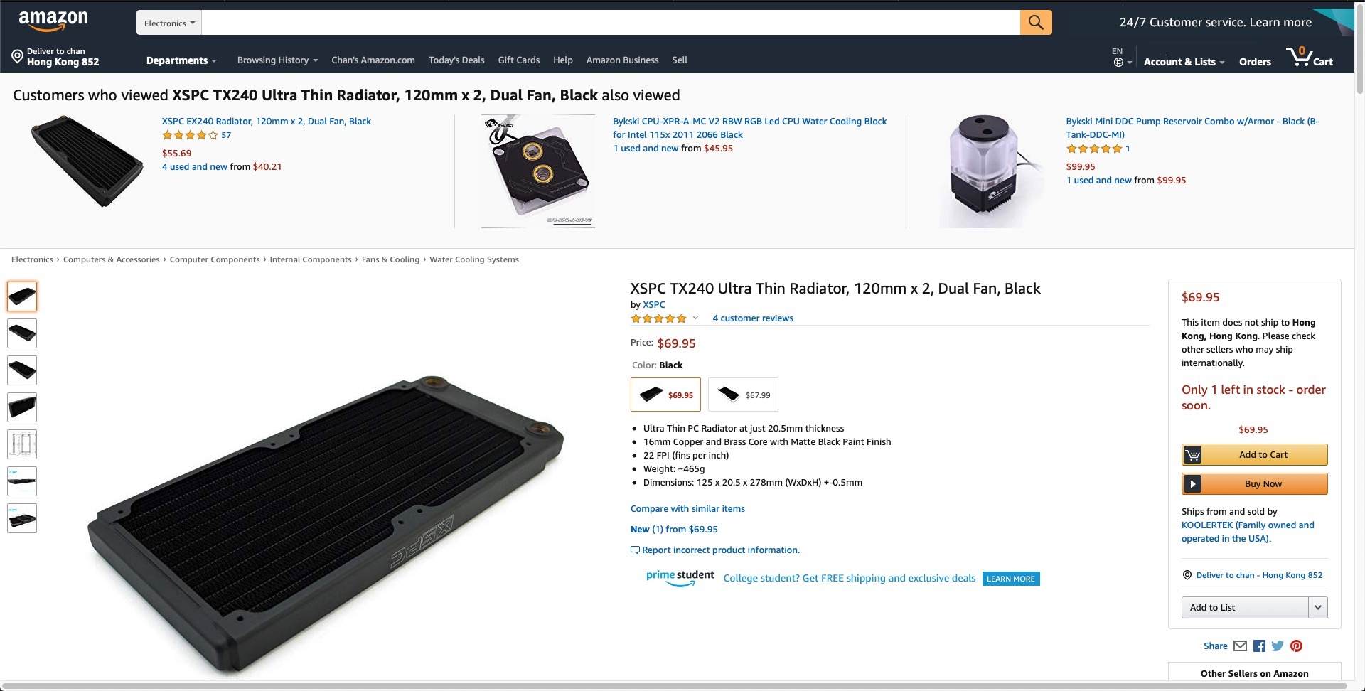

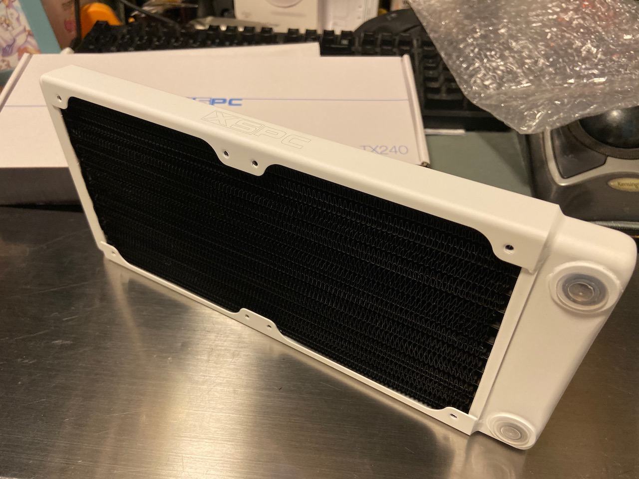

        之後,水冷排,這個一開始就決定了使用XSPC TX240 Ultrathin Radiator水排。由於他們官方網站並沒有直接販賣,就當然先去Amazon看一看吧。Amazon的價錢,70USD要集運還可以的,但是本着網絡購物的基本我們需要格價。
        之後我來到PPCS,看到一模一樣的水冷排,$45美金,還能夠直接送來香港,當把東西加到購物車後並加上運費之後看到價錢並不貴,也不用我自已集運,下單。

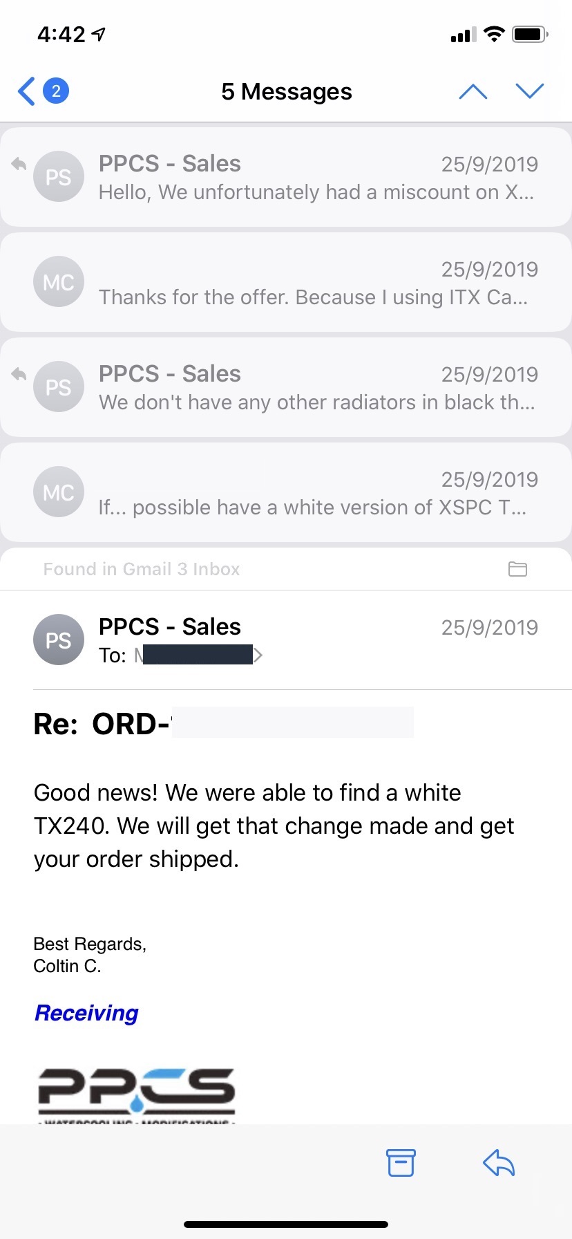

        不過在第二晚我就收到他們CS的電郵,由於庫存紀錄的問題,他們其實是沒有這一個水冷排的存貨。表示他們願意使用XSPC TX240 CorssFlow (貴一點)來出貨。但是,由於在我這個斤斤計較的按例中這一個水冷排,是放不進我的機箱來,他會和前置的USB子板相撞。
        就在我想跟他說推錢吧的時候,我就想起了一件事情在下單之前我是看到白色的版本是有存貨的,但是當我落單購買了黑色版本之後白色的版本一同變成Out of Stock。會不會他們其實有一個白色的存貨呢。
        就是抱着這個疑問我回覆了他們的電郵直接問他們有沒有白色的版本。
        果然,我猜對了他們的確是還有一個白色的版本的存貨,他們亦都馬上安排速遞。

水冷排:XSPC TX240 Ultrathin Radiator (White)

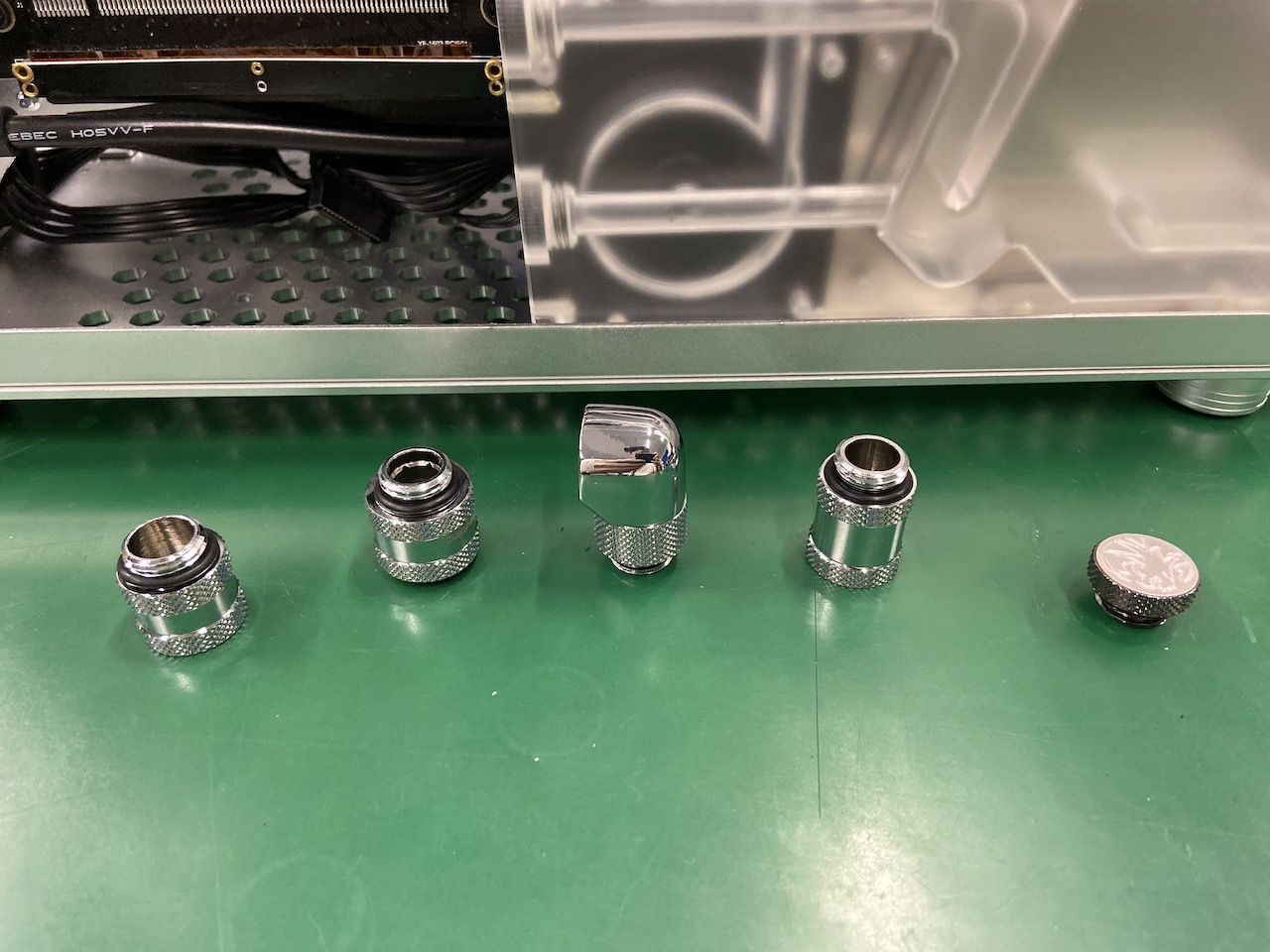

水管零件:Bykski 20mm/15mm延長管、堵頭、3分薄管頭、2米水管、90度接頭

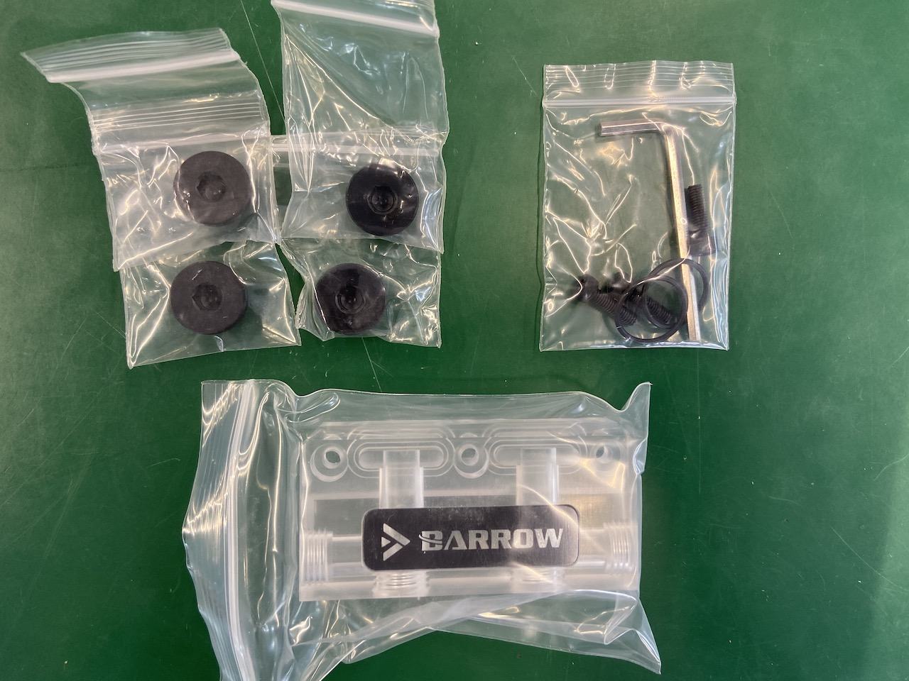

Barrow 亞加力膠 L型轉向 顯卡冷頭橋頭

來開箱一下。如果是平常的話我會開得更為仔細一點,但是今天是全套系統的關係圖片我就大概一兩張就算了。如果全部圖片和影片都放上來會超過200張圖片和八條影片,所以如果有任何不足之處請在回覆到說出來,我會盡量滿足,我說。盡。量。

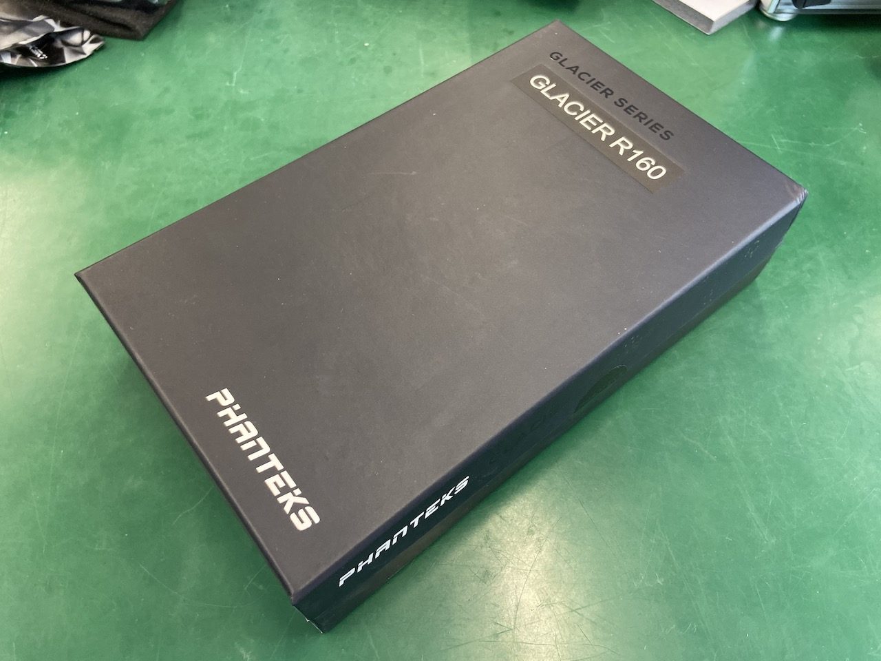

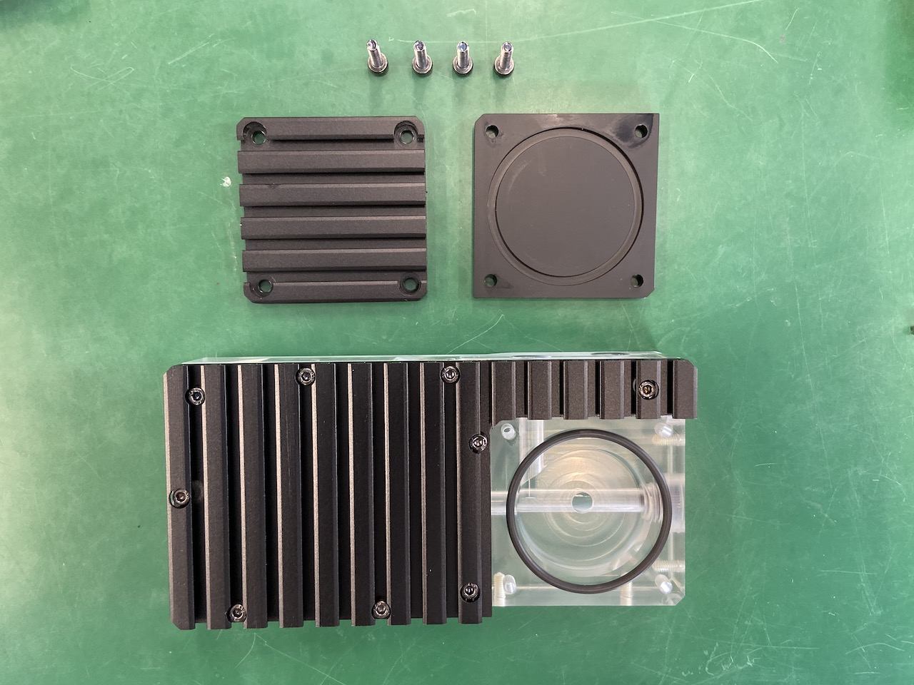

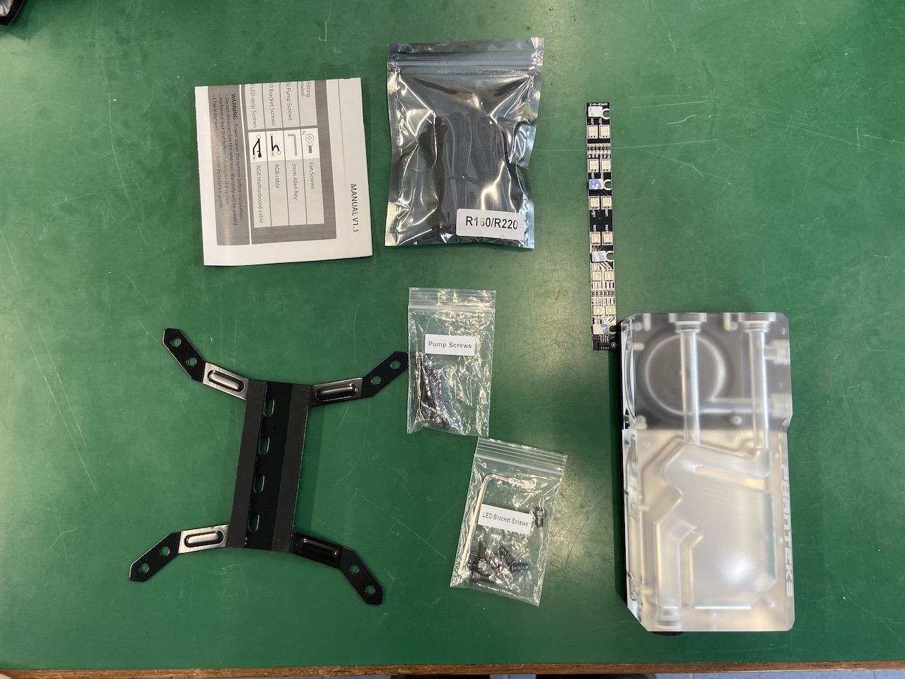

水箱

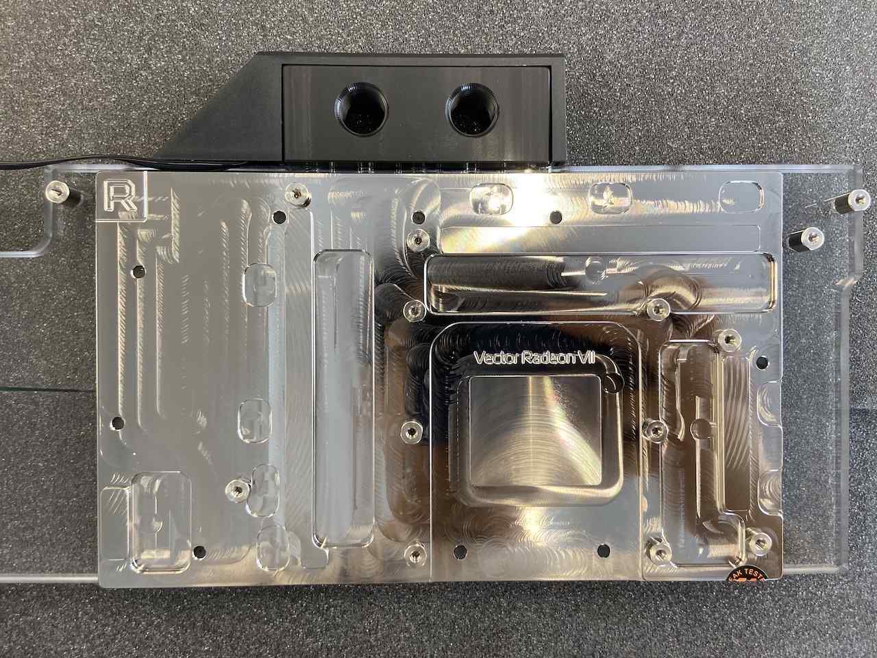

水頭

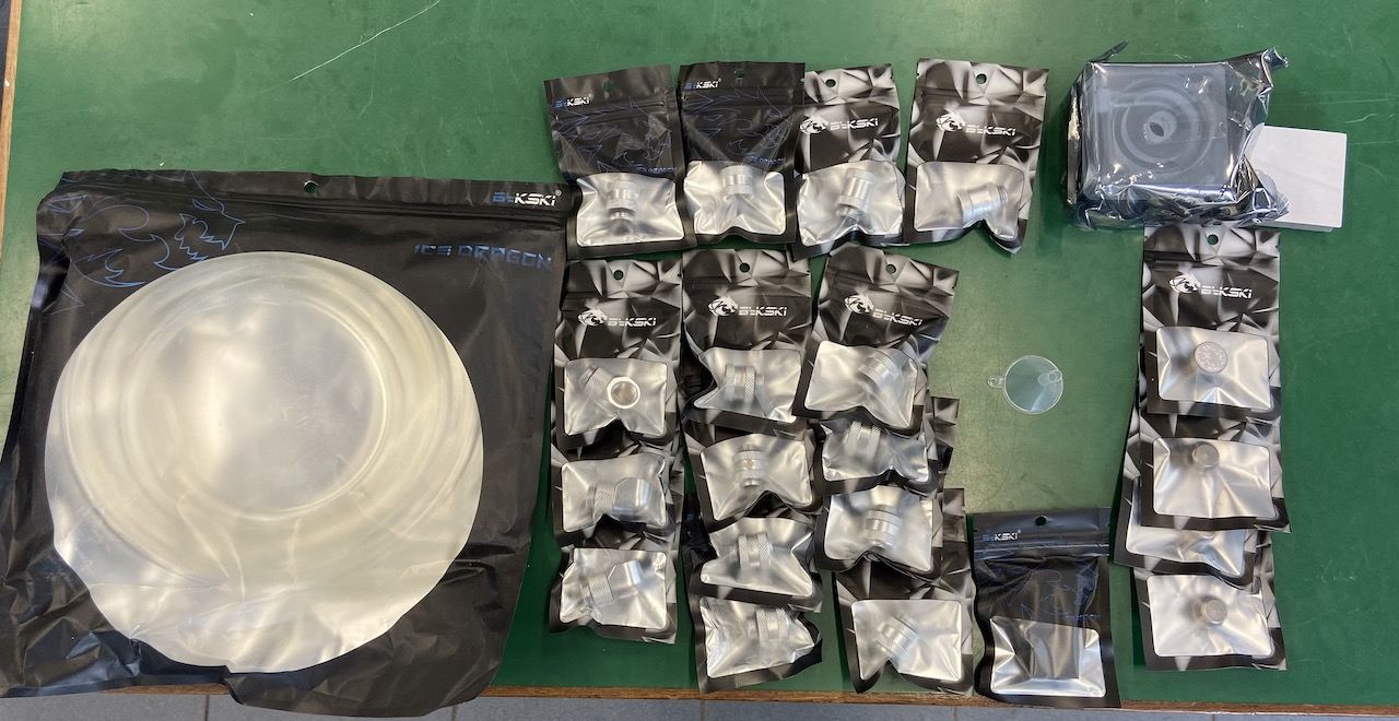

零件

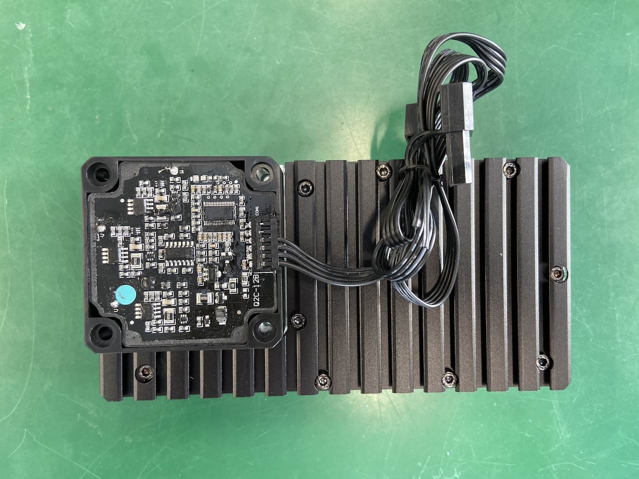

水箱和水泵:

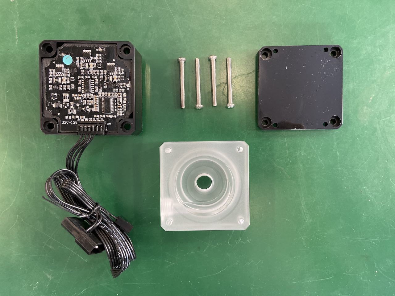

        先來處理水箱和水泵,因為這兩個東西需要預先合體。把水泵拆開,然後把水箱預留給水泵的位置拆開。
        膠圈我採用了水箱那一邊原廠的膠圈,然後水泵四個方向都可以,但是我選擇橫向在水槍的背後。

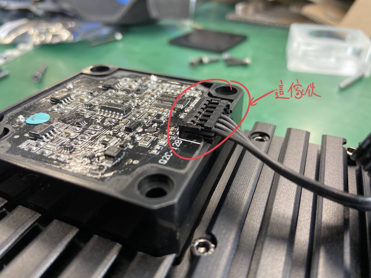

        在這裏遇到第一個問題,就是水箱的背板沒有預留給水泵電源出口的位置,結果就像下面圖片一樣背板是安不上去的,為了美觀和安裝的問題我選擇不用銅柱增高他,用回水泵的背蓋。

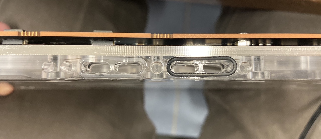

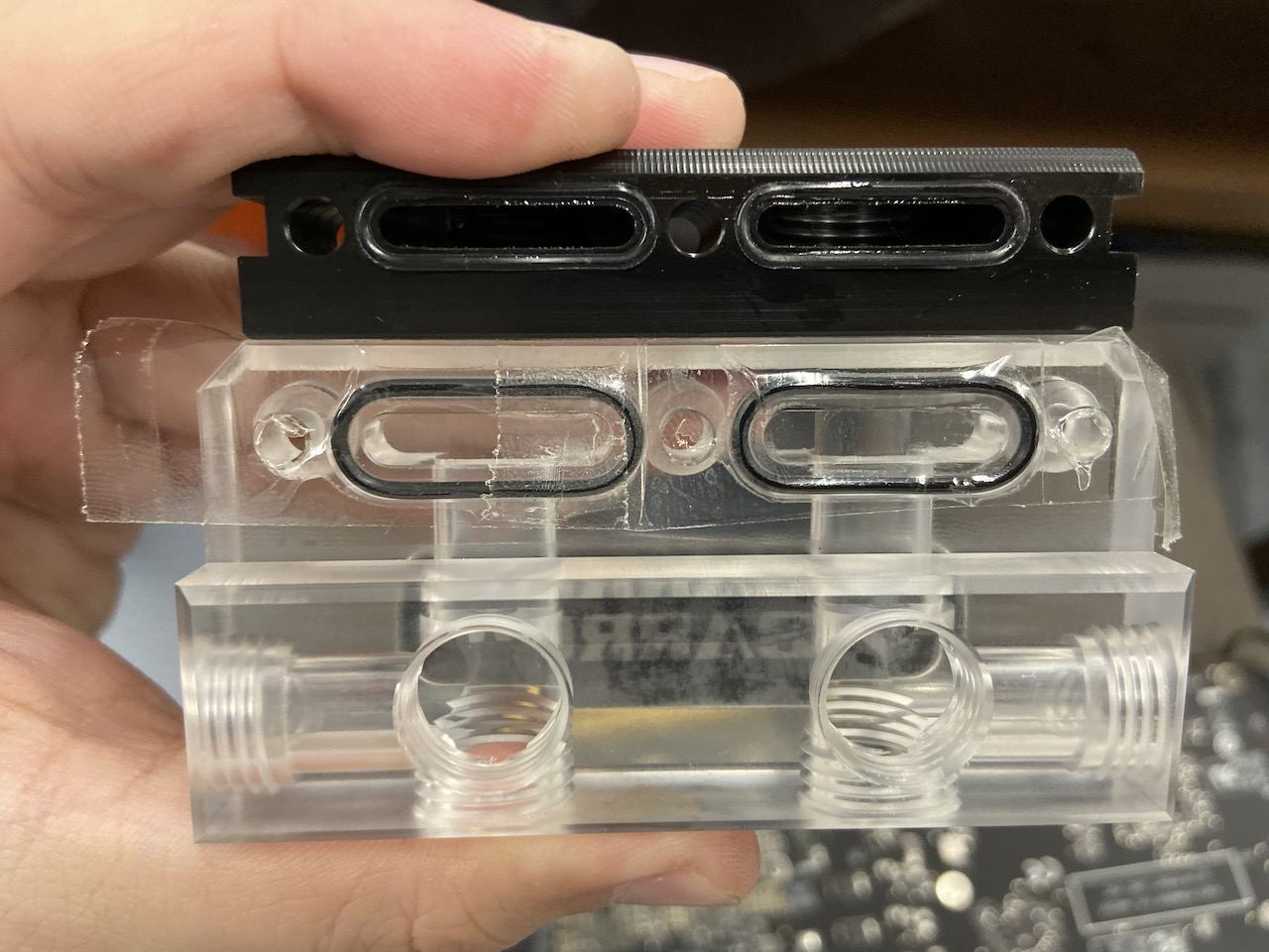

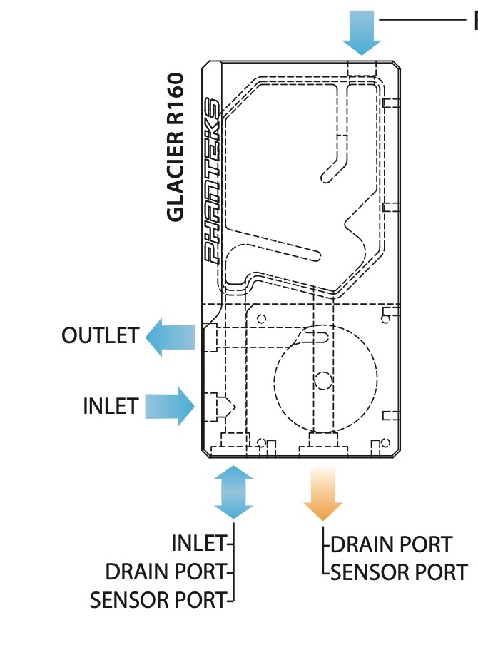

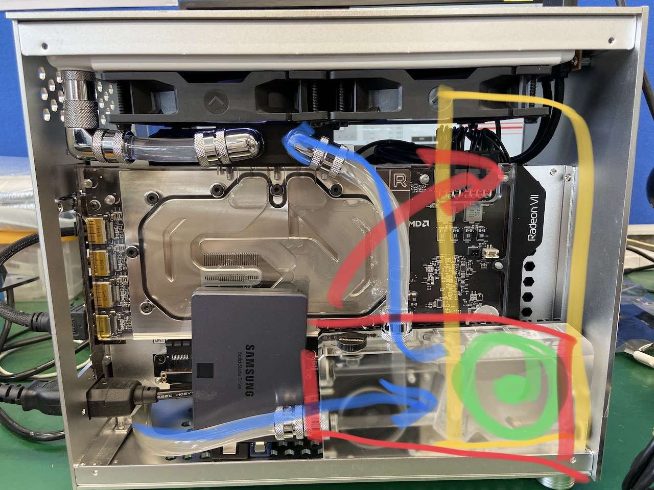

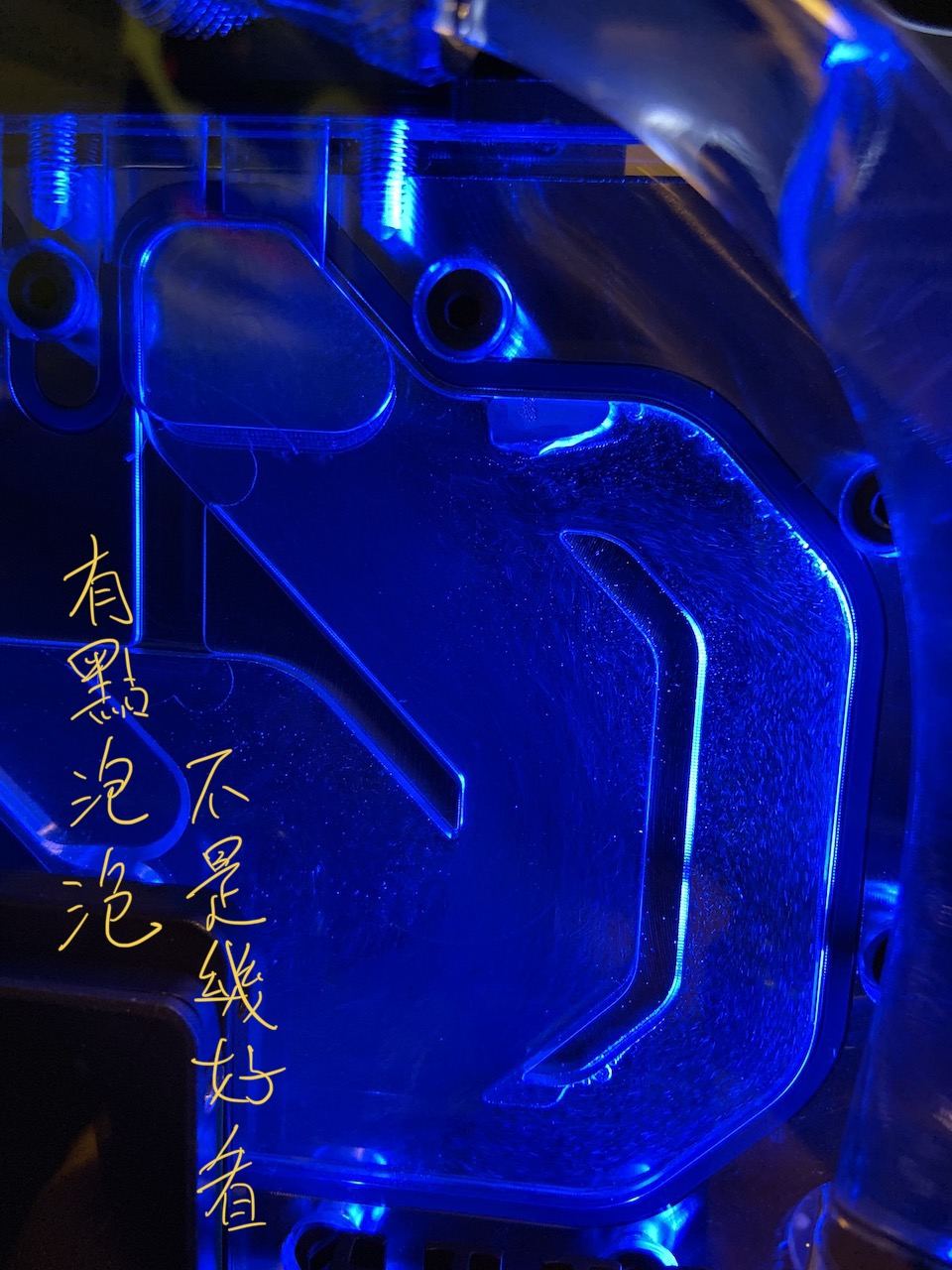

        我選擇這一個水箱的另一個原因是這個水箱擁有多個輸出和輸入的接頭位置,總共擁有三個輸入和兩個輸出頭,對於我這一種超小型機箱來說能夠用越小的管道內完成整個水路的循環是越好的。
        但是但是,直到我在寫這一篇開箱文的時候才發現我把水管接錯了頭,我把輸入和輸出都連接到輸出的位置上。但是,這個水箱奇特的結構導致他依然能夠循環,只不過大部份的水都不會經過水箱而是直接變成了一個小循環。

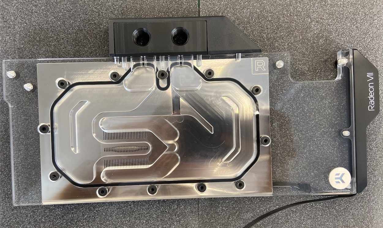

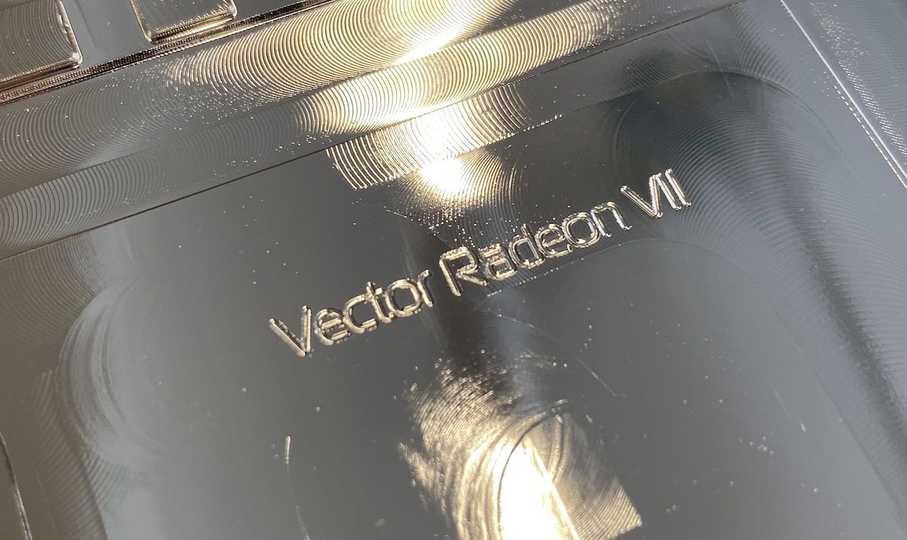

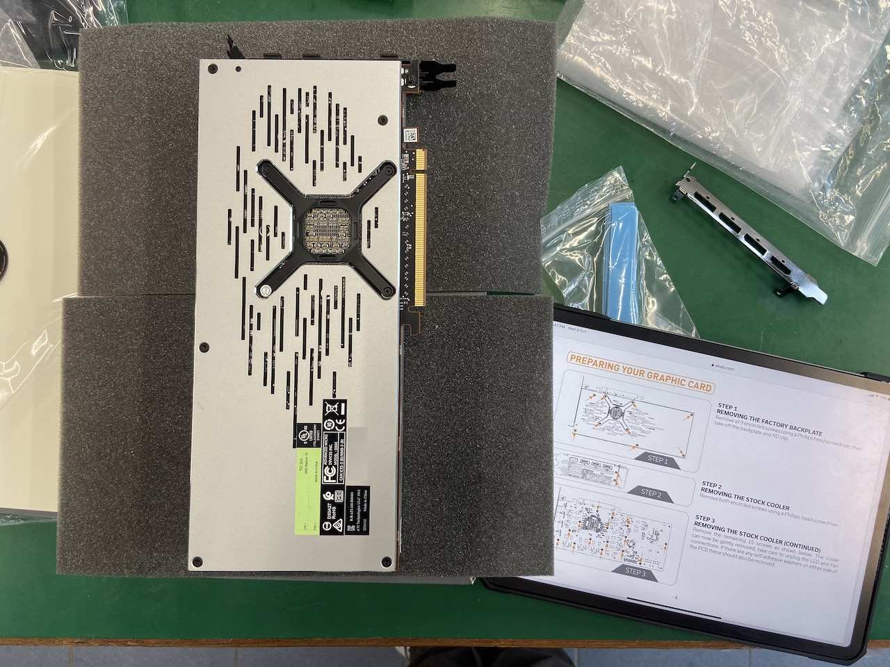

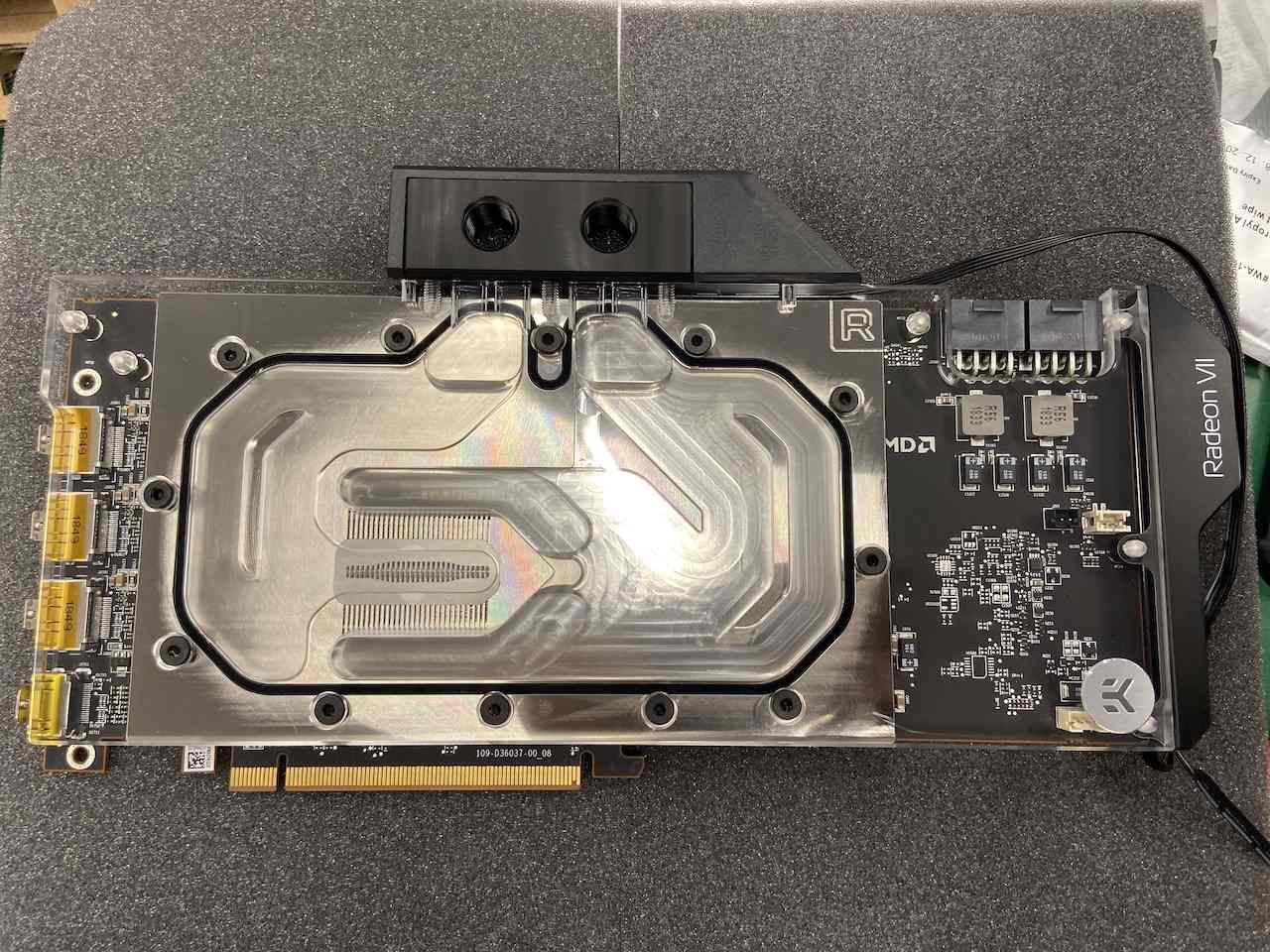

GPU水冷頭:
        其實都沒有什麼好說,EK出品呀嘛。整兩張Close up算啦

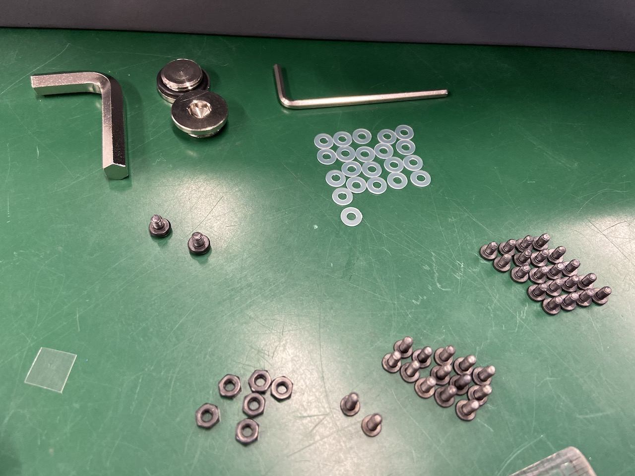

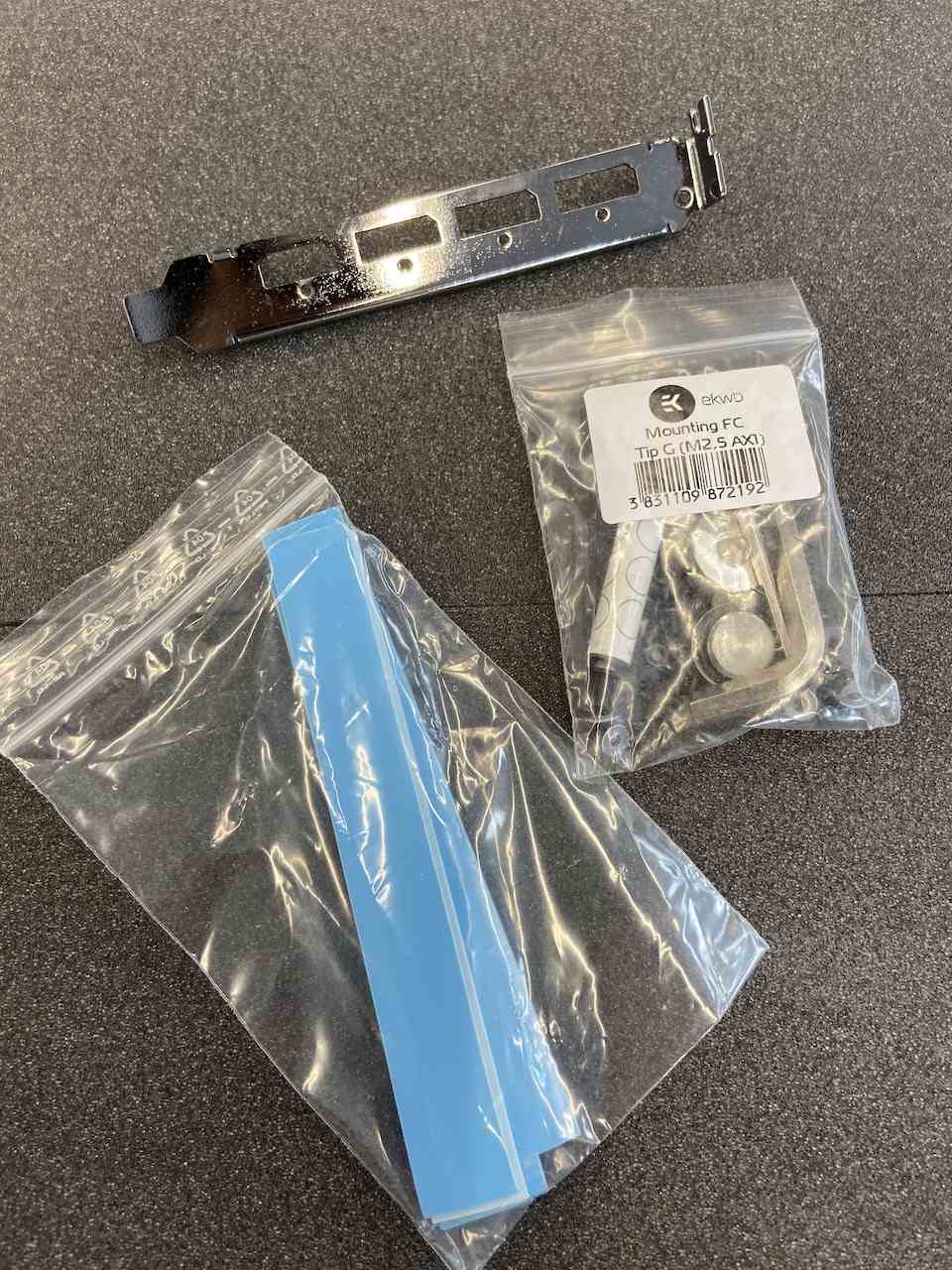

        配件就單槽背版,供電PAD,一小支散熱膏和螺絲。
        動手,個人一個小小的勸喻或者呼籲啦。EK你可不可以把說明書做清晰一點好一點,同時加多一個購買了你們背板的安裝說明書。一些位置的螺絲我已經裝拆了四五次。。。

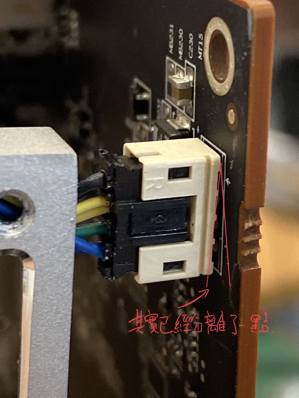

        顯示咭上的散熱風扇電源接口,不知道為什麼卡得非常緊,差一點連底座都拉了出來。

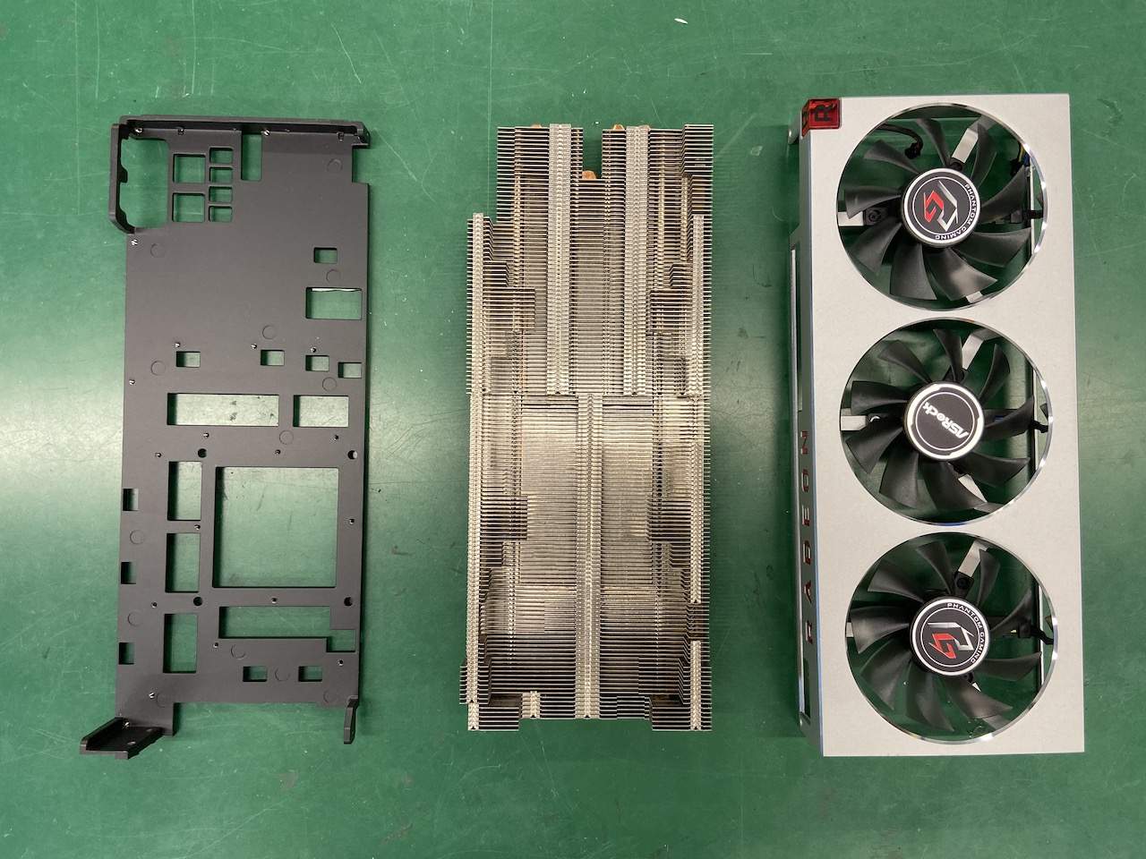

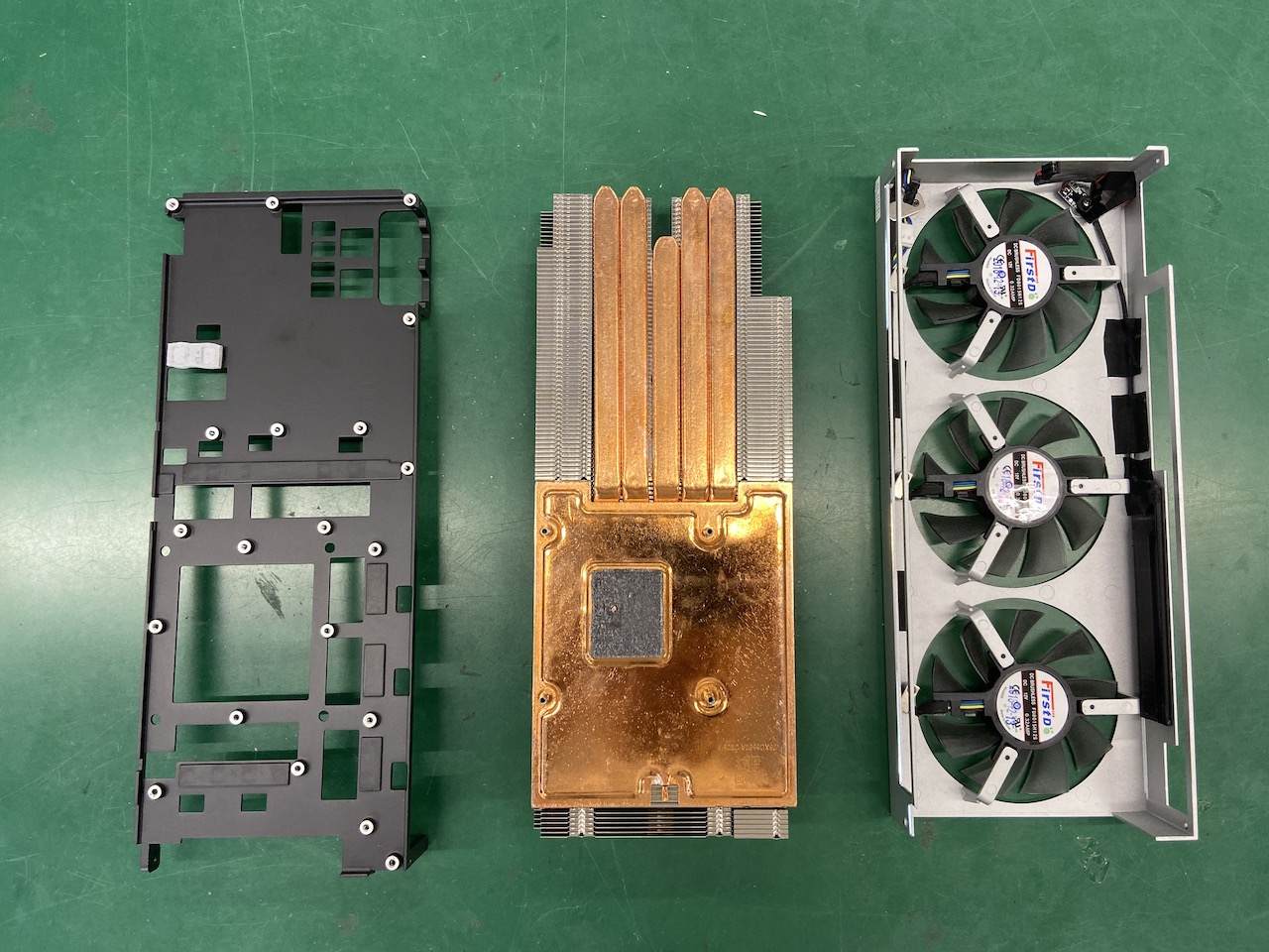

        散熱器正面及背面全相。

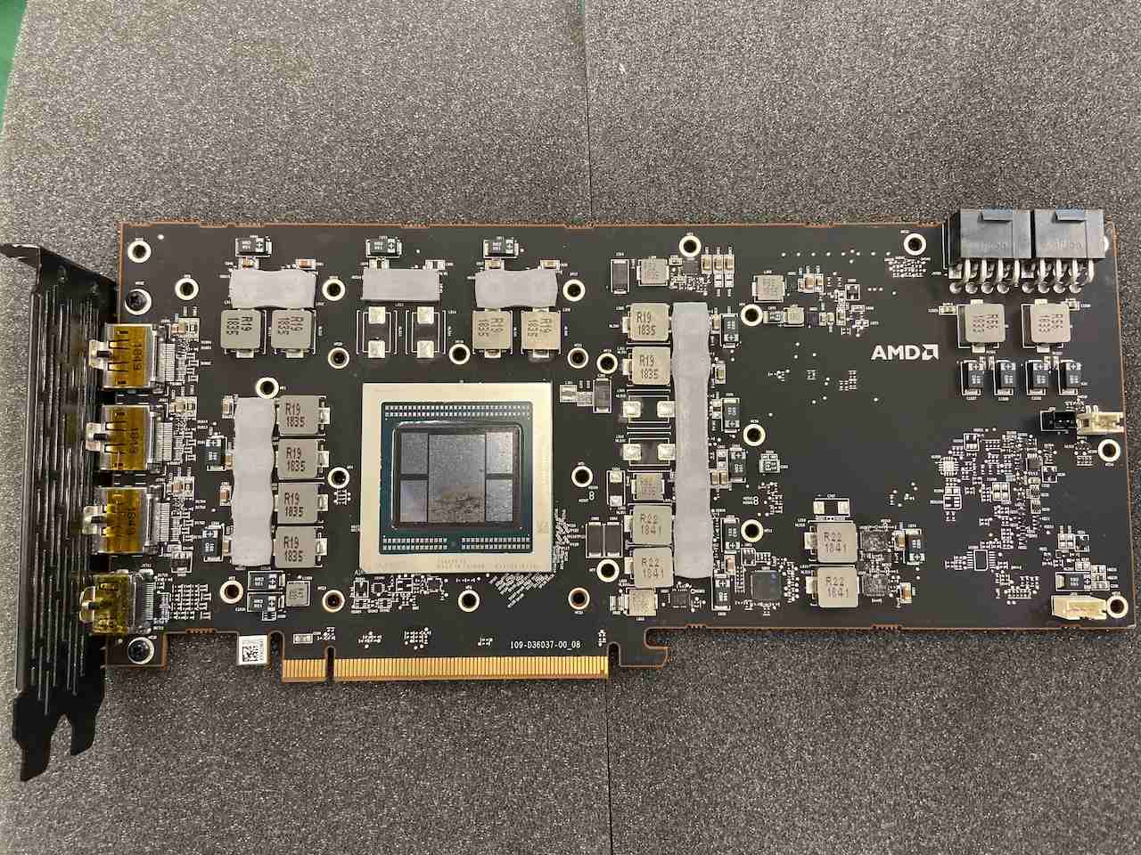

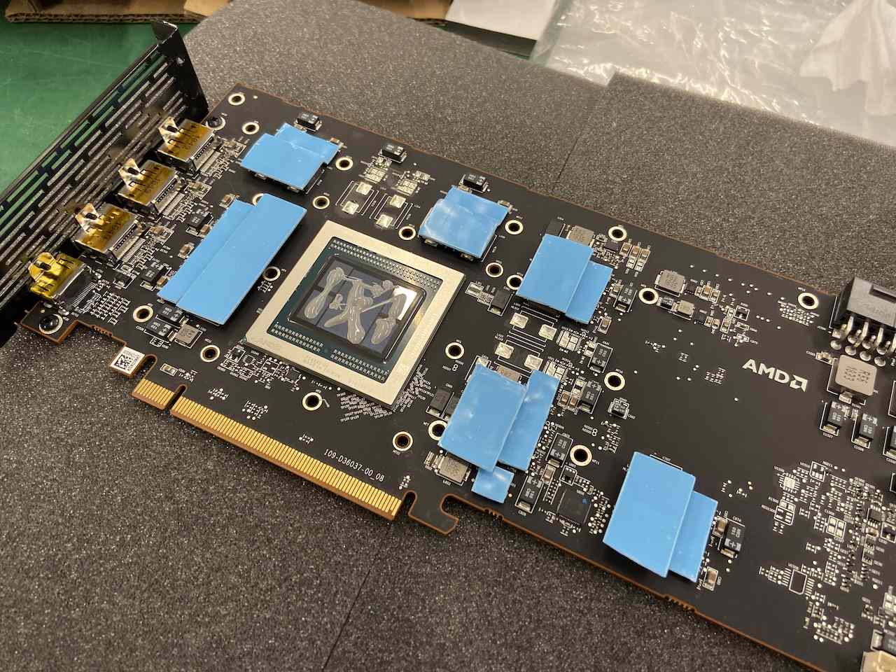

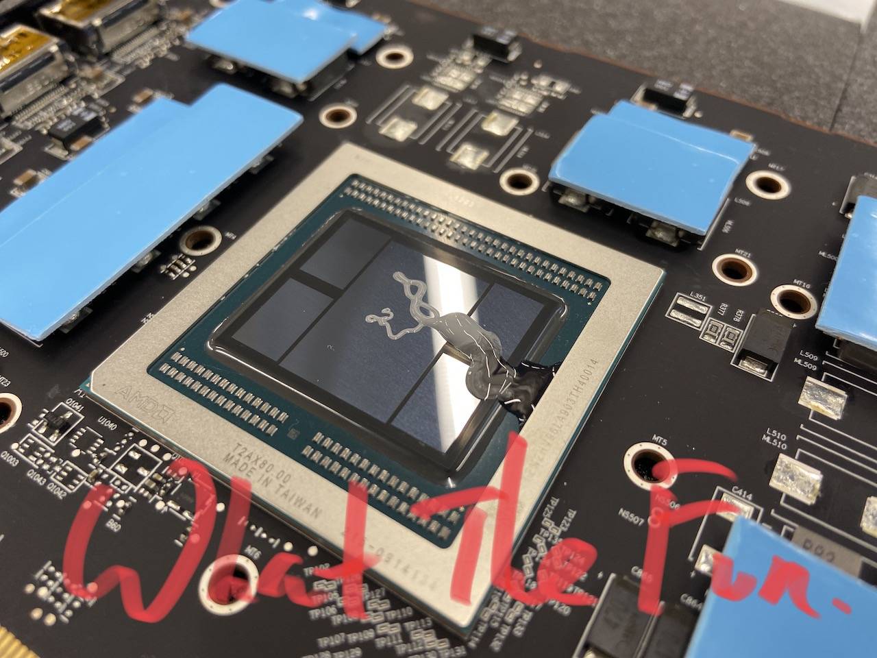

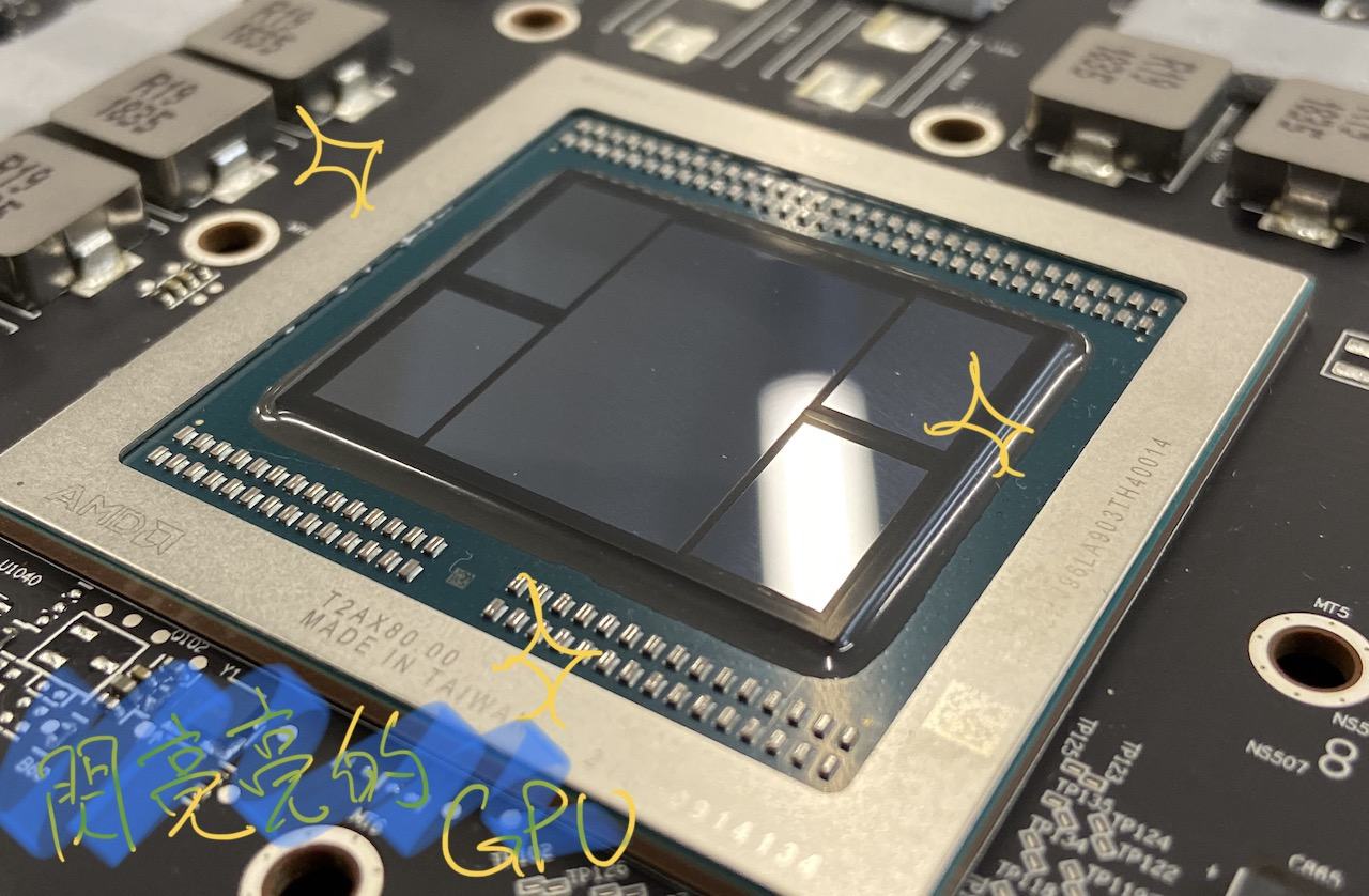

        VII PCB 全相。
        GPU+HBM 高清無碼大圖。

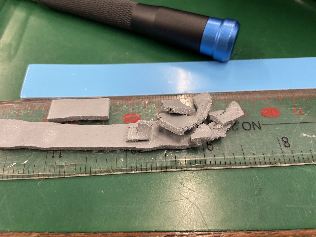

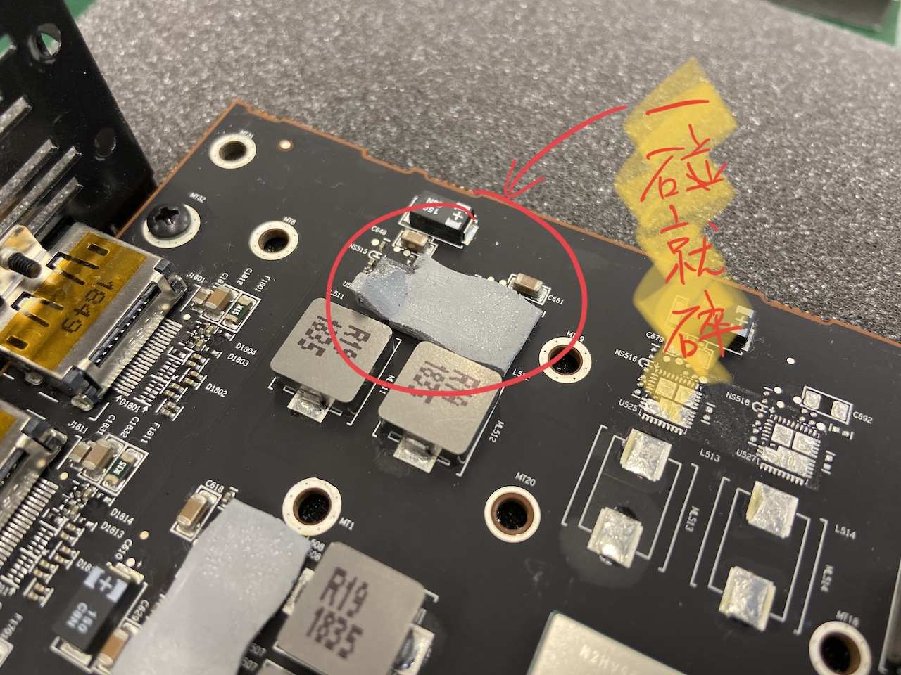

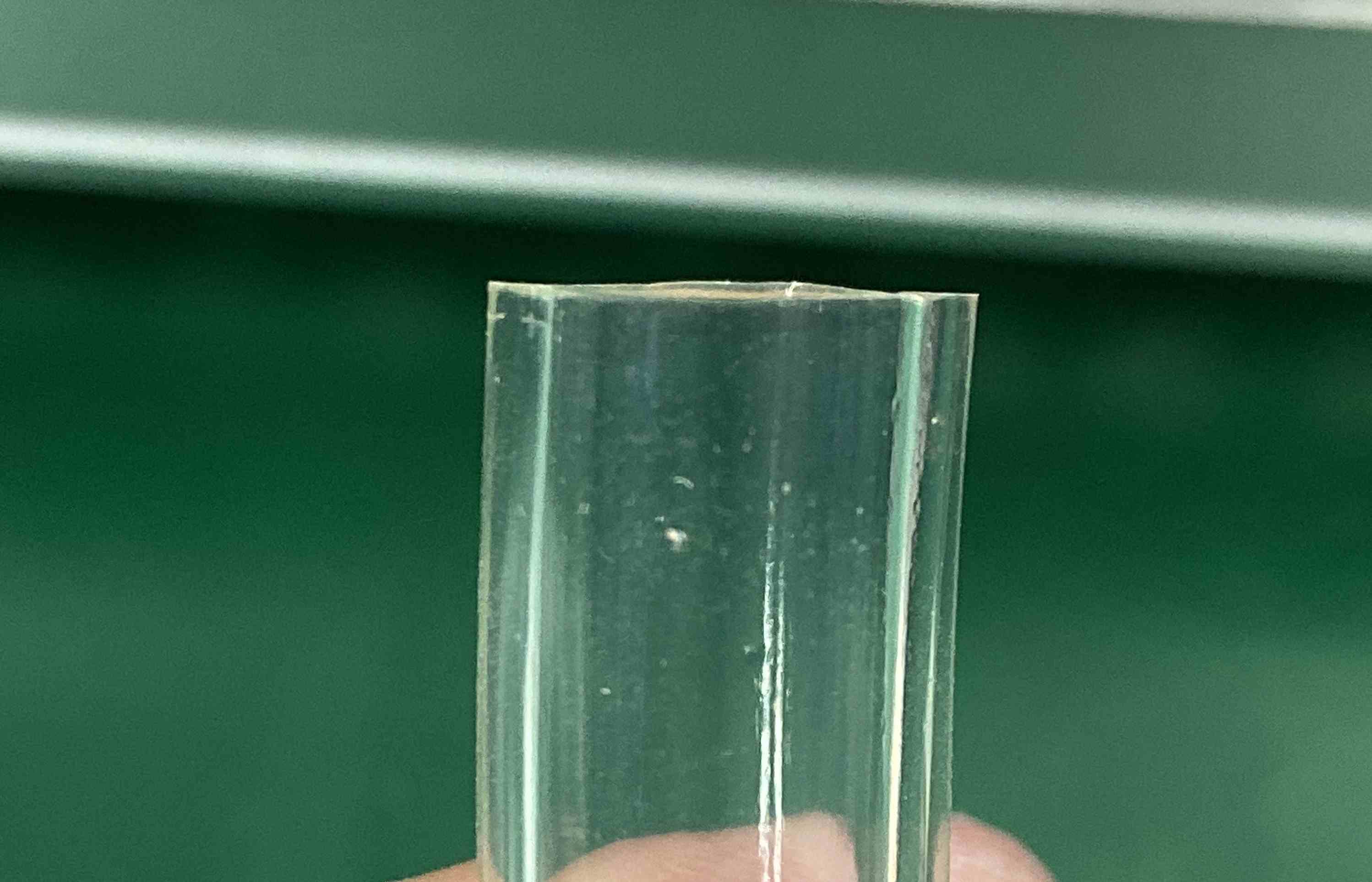

        清理原本的散熱貼的時候發現一碰就碎,不知道是原先的運作溫度太高導致老化,還是原本他們使用的質地就是這麼容易碎掉的。總之清理了好一陣子。

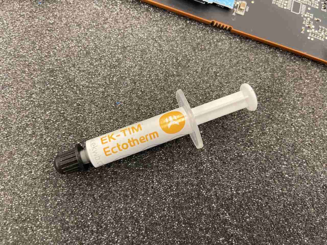

        EK的散熱膏,一打開就。。。。幹。。。。
        總之就這樣吧,也懶得再打開檢查了。
        忘記了,補一張配件的相片。

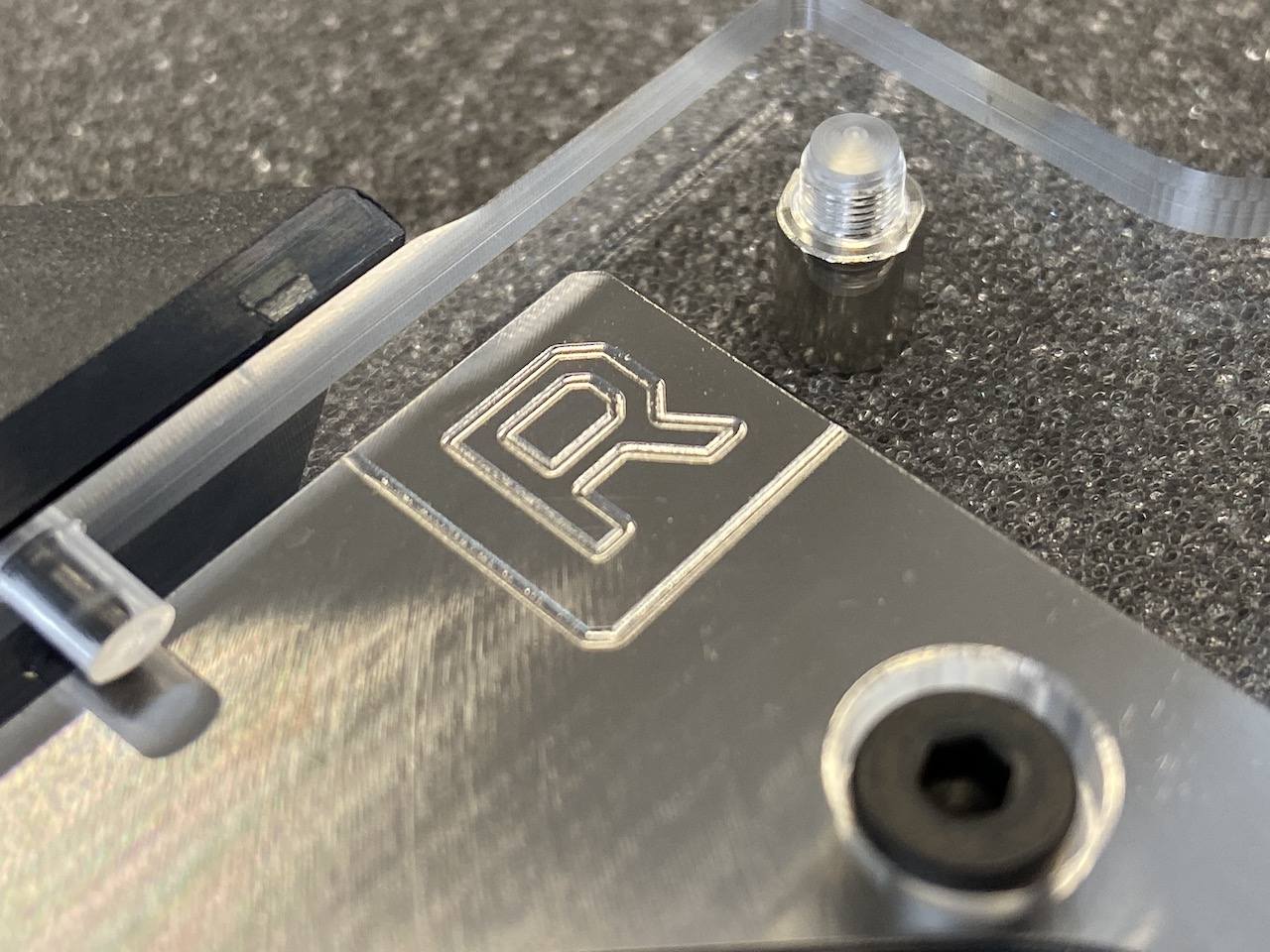

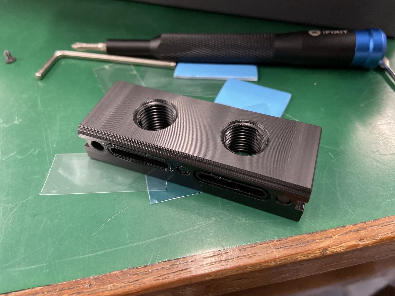

水冷橋頭:

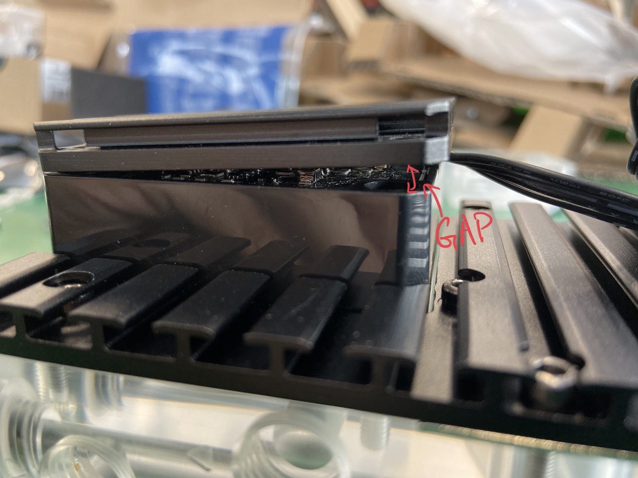

        接下來,就是水冷橋頭的部份。先說一下,這個東西最後是沒有在我的水冷系統中用到的。我最初購買這一個橋頭的原因是原生的EK水冷頭,在尺寸上和風扇的距離只會剩下一兩毫米的空間,而產品安裝以及生產過程中的偏差就可能消耗了這個空間,為了安全所以才決定需要把出入水折頭向側面伸延。
        第一步,我把EK水冷頭上原本的出入水口拆下來。
        And Shit….,這個東西是基於這位網友說這個橋頭和EK的水龍頭是相容的。不過很明顯是對不上的,買的時候我也找不到他的尺寸。在這裏,我就不責怪什麼,只是幸好這次有解決的方法否則我都不知怎樣了。

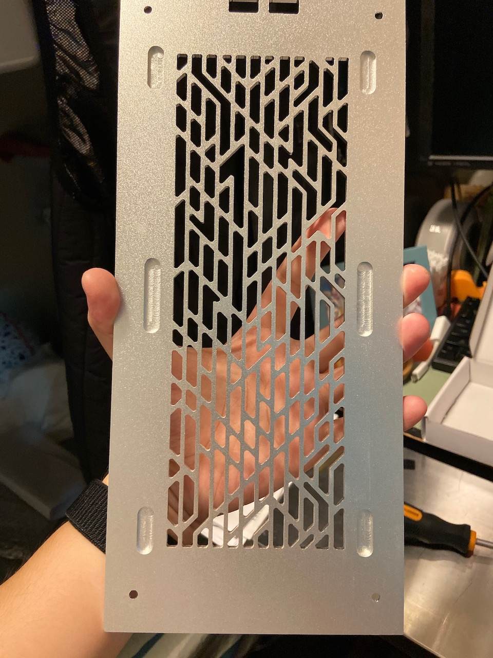

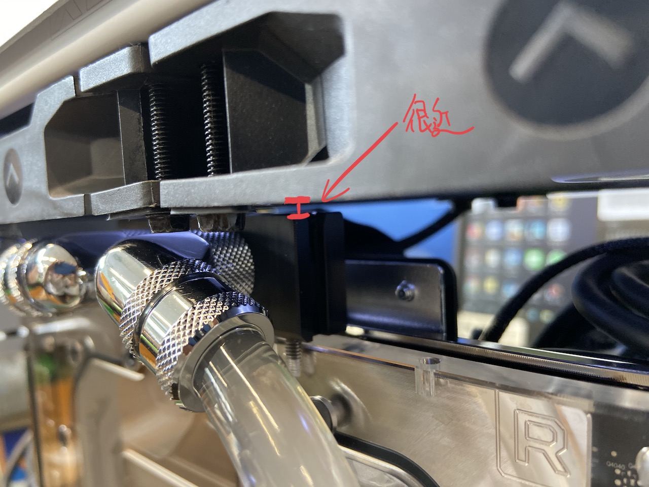

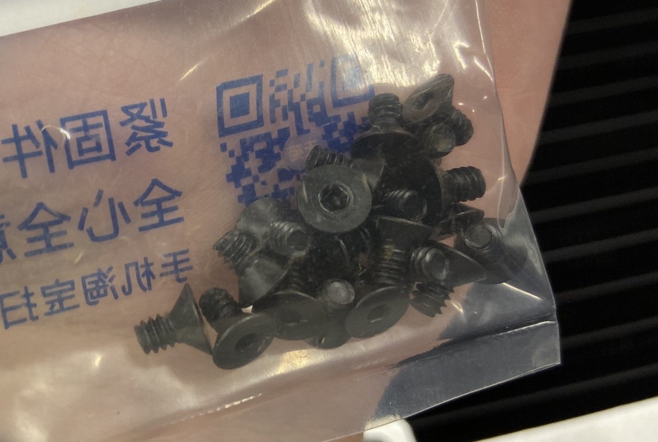

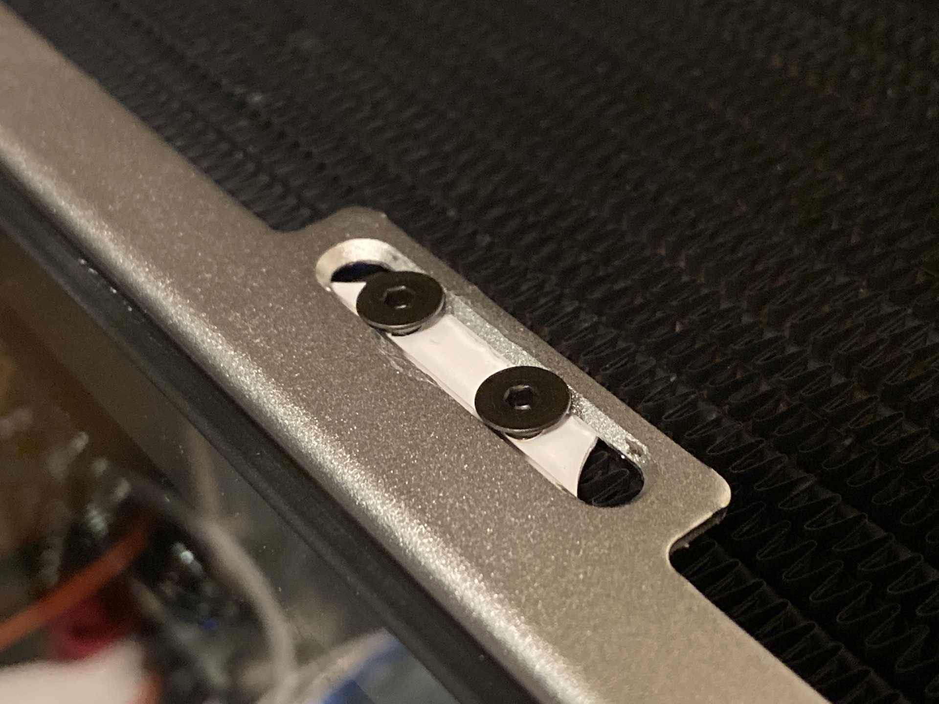

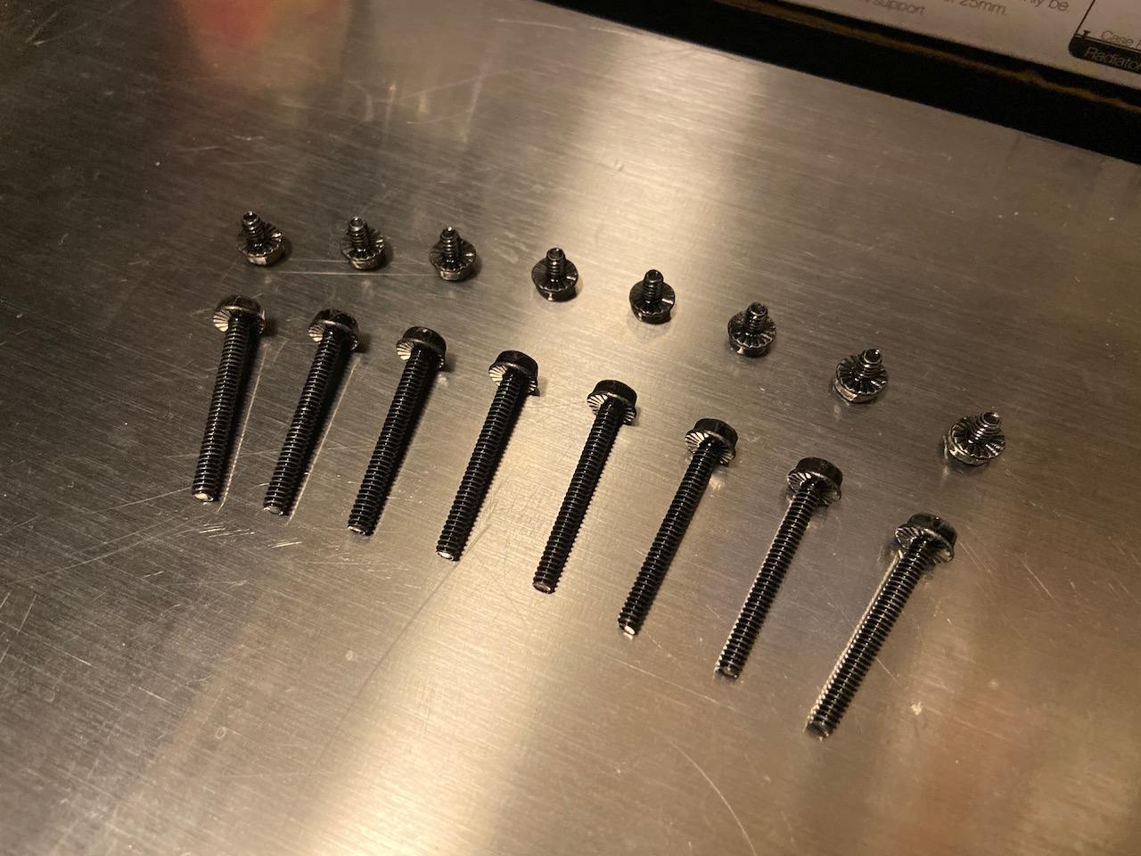

        水冷排附帶的螺絲有兩種是分別固定水排本身和固定風扇用的,但是從購買時就知道他的螺絲是不太符合我使用的機箱。 他們附送的螺絲是這一種頭大大的螺絲,而我的機上是有機頂的裝飾面板。

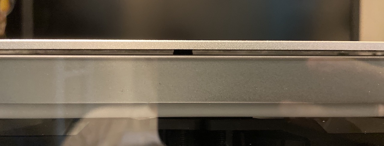

        雖然從裝飾版的底部可以看到他已經有預留給螺絲空間,但是是不足夠的。
        如果強行安裝的話就會使裝飾板撬起。
        所以我額外購買了同一個規格的螺絲但是六角平頭的。

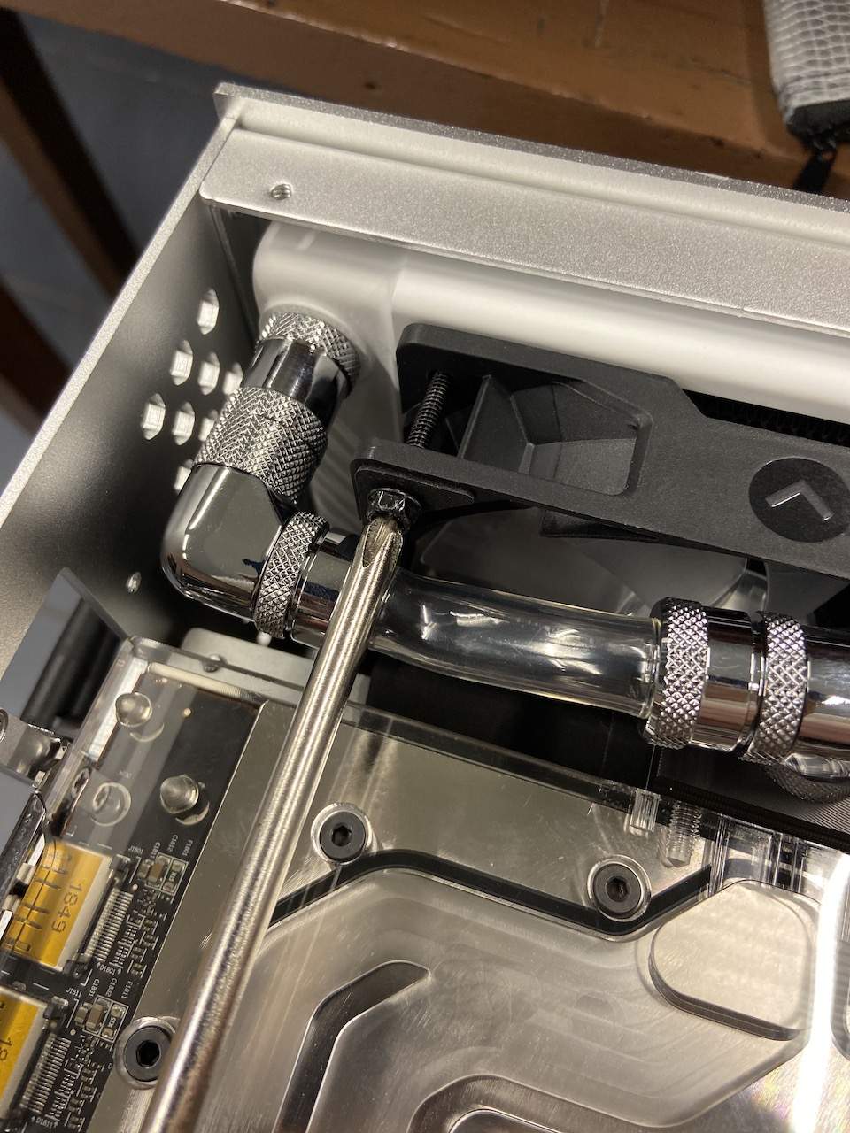

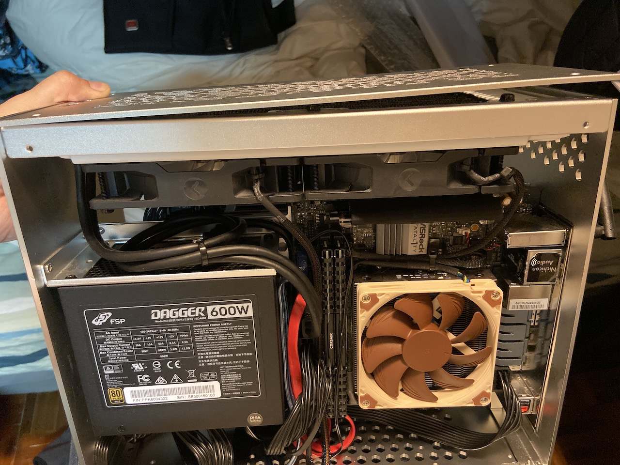

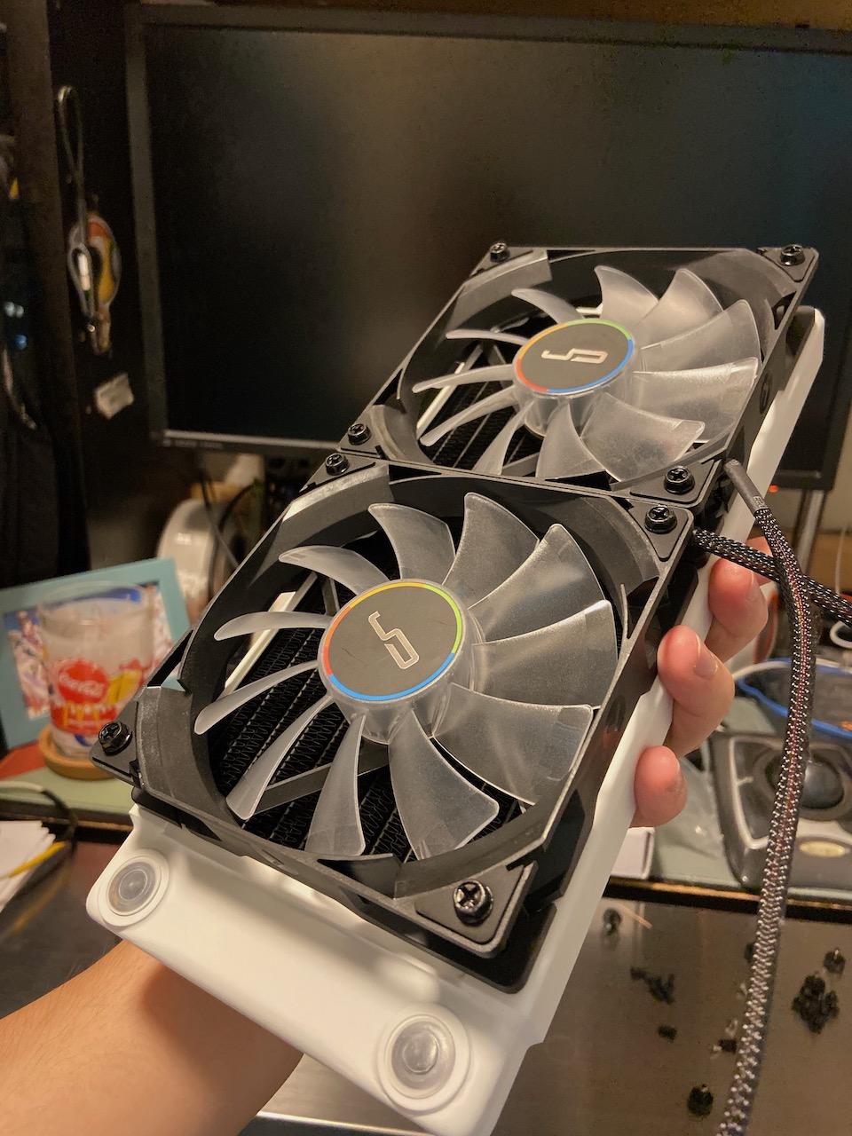

        就這樣可以組裝了,首先是把風扇安裝到散熱水排上。
        平頭六角螺絲固定到機箱上。安裝了顯示卡風扇和水冷排之後,大概剩下不到半公分的空間。
        我最後調整的時候,不小心把螺絲批掉到水排上。。。就這樣,未用先損。

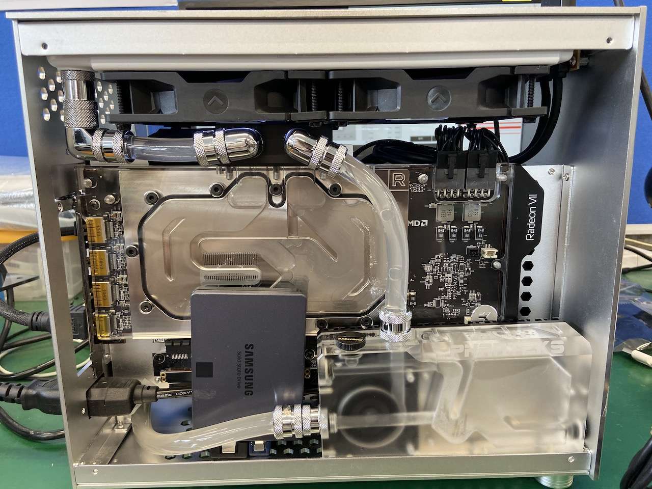

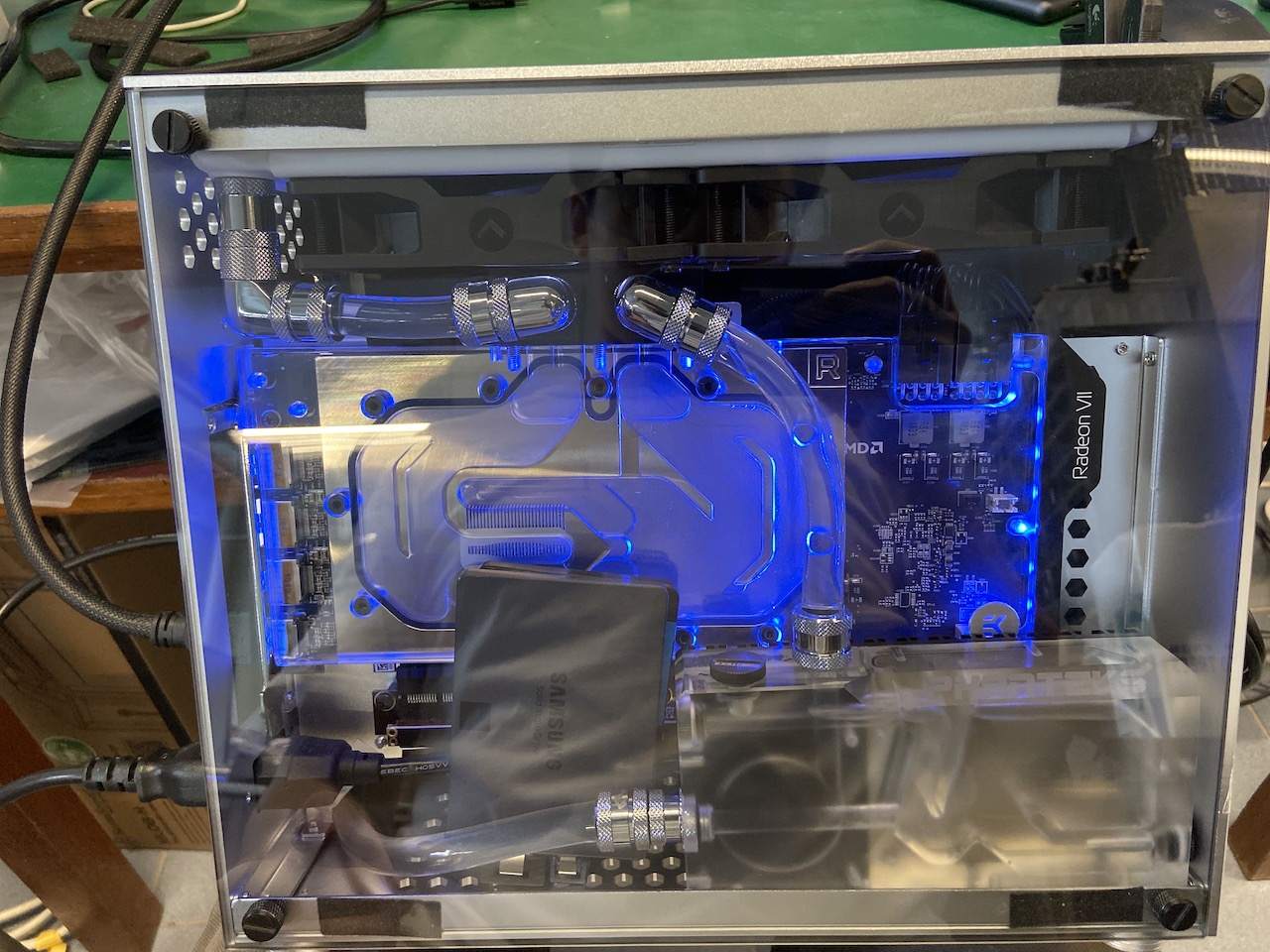

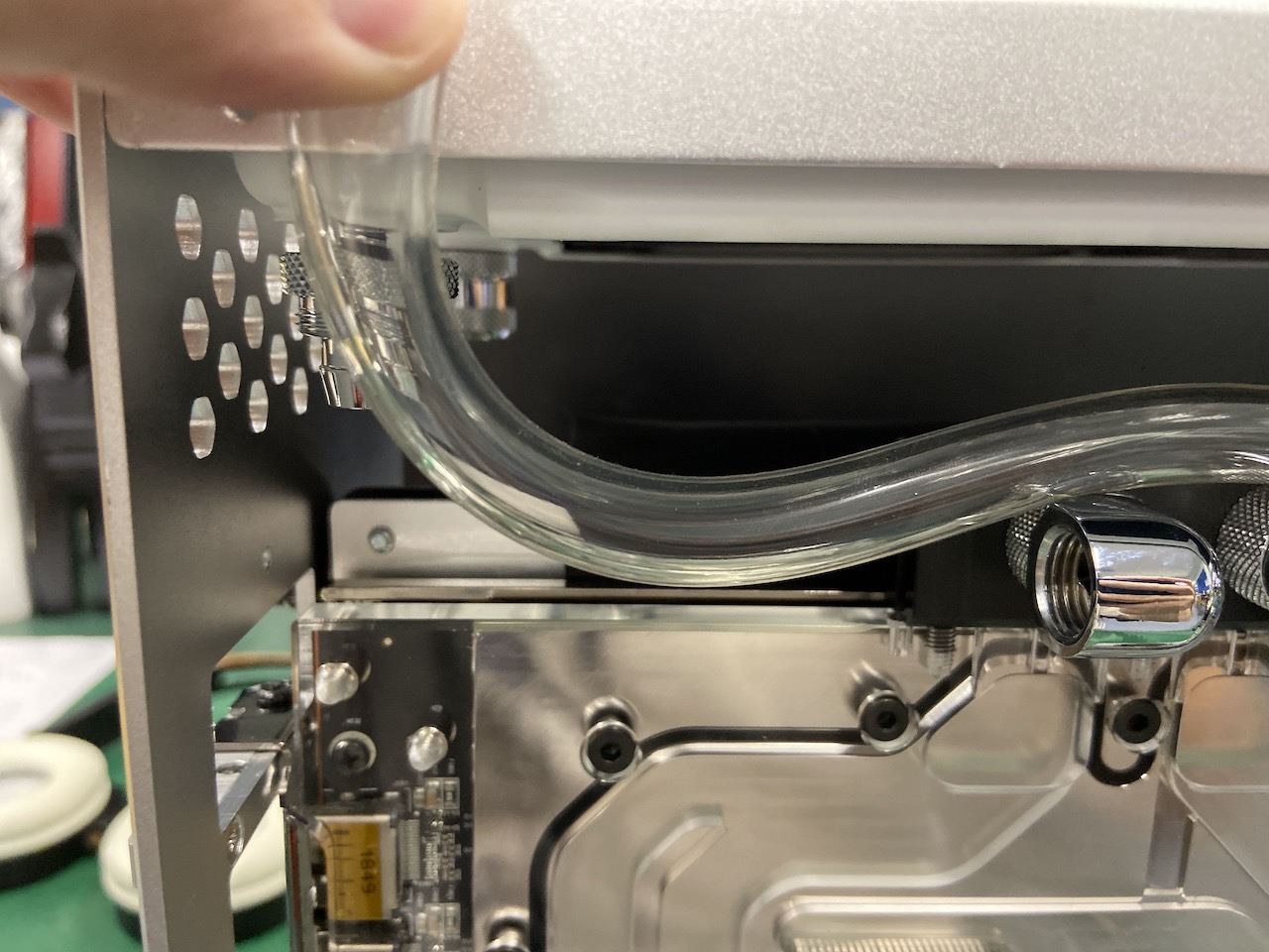

拉管走線:
        小箱子的另一個問題,就是很多東西會互相干涉,在不同的時間佔據同一個空間。所以對於這一刻我就需要把風扇拆下來了。。。
        這裏我先剪下差不多長度的軟管,我手邊會沒有專門的剪刀,我就拿了PVC剪來處理, 看上去還可以啦。
        接下來就一堆轉轉扭扭。

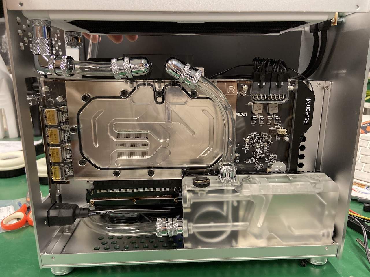

        初步完成就是這樣了。
        重新鎖上風扇。

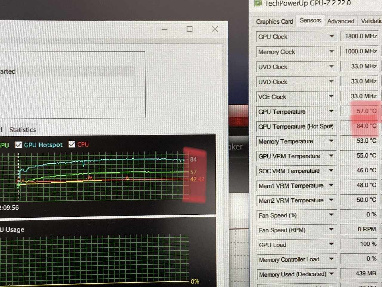

        最後最後就是顯示卡的溫度,顯示卡的溫度由之前風冷的時候90多度熱點110多度。下降至57平均84熱點。滿意滿意。

圖片附件: 01 Pre-Install 06.jpg (2019-10-16 21:27, 116.08 KB) / 下載次數 253
https://www.hkepc.com/forum/attachment.php?aid=2154778&k=a13d09a8c32e001e61ac429aed7177c7&t=1781677028&sid=3NrNuyHh0i
圖片附件: 02 GPU-Block 00002.jpg (2019-10-16 21:27, 148.75 KB) / 下載次數 253
https://www.hkepc.com/forum/attachment.php?aid=2154780&k=8479f94a89b9034c2b9c58cc8ab6fce2&t=1781677028&sid=3NrNuyHh0i
圖片附件: 02 GPU-Block 00004.jpg (2019-10-16 21:27, 143.86 KB) / 下載次數 221
https://www.hkepc.com/forum/attachment.php?aid=2154781&k=89aa34cce186ae6496e1795682d78098&t=1781677028&sid=3NrNuyHh0i
圖片附件: 02 GPU-Block 00006.jpg (2019-10-16 21:27, 144.87 KB) / 下載次數 239
https://www.hkepc.com/forum/attachment.php?aid=2154782&k=83318124b1001e58c27e7ecde03401ff&t=1781677028&sid=3NrNuyHh0i
圖片附件: 02 GPU-Block 00007.jpg (2019-10-16 21:28, 147.54 KB) / 下載次數 277
https://www.hkepc.com/forum/attachment.php?aid=2154783&k=f0c2c4b9febd4ed9161ddd42367b72bf&t=1781677028&sid=3NrNuyHh0i
圖片附件: 02 GPU-Block 00008.jpg (2019-10-16 21:28, 147.99 KB) / 下載次數 270
https://www.hkepc.com/forum/attachment.php?aid=2154784&k=4f7373924c17818ddf5d25f5594bd4a9&t=1781677028&sid=3NrNuyHh0i
圖片附件: 02 GPU-Block 00009.jpg (2019-10-16 21:28, 148.05 KB) / 下載次數 255
https://www.hkepc.com/forum/attachment.php?aid=2154785&k=e59e91d6543e3fd3f884b98b2930c943&t=1781677028&sid=3NrNuyHh0i
圖片附件: 02 GPU-Block 00010.jpg (2019-10-16 21:28, 145.52 KB) / 下載次數 280
https://www.hkepc.com/forum/attachment.php?aid=2154786&k=0af062d32dd03d87d6126646d81753fd&t=1781677028&sid=3NrNuyHh0i
圖片附件: 02 GPU-Block 00011.jpg (2019-10-16 21:30, 144.56 KB) / 下載次數 271
https://www.hkepc.com/forum/attachment.php?aid=2154791&k=cfa797df876e4aff2d2f7044533ad221&t=1781677028&sid=3NrNuyHh0i
圖片附件: 02 GPU-Block 00012.jpg (2019-10-16 21:30, 142.53 KB) / 下載次數 274
https://www.hkepc.com/forum/attachment.php?aid=2154792&k=62b44b6e0d26f82371815499c069bed9&t=1781677028&sid=3NrNuyHh0i
圖片附件: 02 GPU-Block 00013.jpg (2019-10-16 21:31, 147.49 KB) / 下載次數 254
https://www.hkepc.com/forum/attachment.php?aid=2154793&k=838ebdf0d0e38e14a7d032a442a1e99c&t=1781677028&sid=3NrNuyHh0i
圖片附件: 02 GPU-Block 00014.jpg (2019-10-16 21:31, 145.97 KB) / 下載次數 248
https://www.hkepc.com/forum/attachment.php?aid=2154794&k=652a218e789d2ca1e9c21f3747e12632&t=1781677028&sid=3NrNuyHh0i
圖片附件: 02 GPU-Block 00016.jpg (2019-10-16 21:31, 148.1 KB) / 下載次數 278
https://www.hkepc.com/forum/attachment.php?aid=2154795&k=b4b35d2880fd4f7527c4fa808f6c7772&t=1781677028&sid=3NrNuyHh0i
圖片附件: 02 GPU-Block 00017.jpg (2019-10-16 21:31, 145.26 KB) / 下載次數 269
https://www.hkepc.com/forum/attachment.php?aid=2154796&k=274ef10d777d3a13c43af935f5b64aa1&t=1781677028&sid=3NrNuyHh0i
圖片附件: 02 GPU-Block 00015.jpg (2019-10-16 21:32, 147.97 KB) / 下載次數 433
https://www.hkepc.com/forum/attachment.php?aid=2154797&k=d2fade51a5ef84390874449e88d27b6e&t=1781677028&sid=3NrNuyHh0i
圖片附件: 02 GPU-Block 00018.jpg (2019-10-16 21:32, 148.94 KB) / 下載次數 292
https://www.hkepc.com/forum/attachment.php?aid=2154798&k=75dd36ac5bacb7ef9e043cb60aa141dc&t=1781677028&sid=3NrNuyHh0i
圖片附件: 02 GPU-Block 00019.jpg (2019-10-16 21:32, 147.24 KB) / 下載次數 247
https://www.hkepc.com/forum/attachment.php?aid=2154799&k=d8f9c3b66d9619bb7621f978eb7a9e73&t=1781677028&sid=3NrNuyHh0i
圖片附件: 03 GPU-BB 00004.jpg (2019-10-16 21:39, 145.27 KB) / 下載次數 293
https://www.hkepc.com/forum/attachment.php?aid=2154800&k=e124994d11522fea319e2cb6845e5306&t=1781677028&sid=3NrNuyHh0i
圖片附件: 03 GPU-BB 00001.jpg (2019-10-16 21:39, 146.5 KB) / 下載次數 265
https://www.hkepc.com/forum/attachment.php?aid=2154801&k=ff1e34c0d519a62c10ddf555fc7c58ff&t=1781677028&sid=3NrNuyHh0i
圖片附件: 03 GPU-BB 00003.jpg (2019-10-16 21:39, 148.36 KB) / 下載次數 266
https://www.hkepc.com/forum/attachment.php?aid=2154802&k=c1fa2d735dd78ebb505d4025d9d66cd9&t=1781677028&sid=3NrNuyHh0i
圖片附件: 04 HS_FAN&INS 00001.jpg (2019-10-16 21:40, 143.18 KB) / 下載次數 273
https://www.hkepc.com/forum/attachment.php?aid=2154803&k=3a28c96eb5a09396c0a7e0eabfbb0fb6&t=1781677028&sid=3NrNuyHh0i
圖片附件: 04 HS_FAN&INS 00006.jpg (2019-10-16 21:40, 145.52 KB) / 下載次數 256
https://www.hkepc.com/forum/attachment.php?aid=2154804&k=dcc90cf97b02bc21ebbc10e6c0c087bd&t=1781677028&sid=3NrNuyHh0i
圖片附件: 04 HS_FAN&INS 00007.jpg (2019-10-16 21:42, 148.4 KB) / 下載次數 258
https://www.hkepc.com/forum/attachment.php?aid=2154805&k=ad4d42ac5892fe652b2d30645f5a34f8&t=1781677028&sid=3NrNuyHh0i
圖片附件: 04 HS_FAN&INS 00008.jpg (2019-10-16 21:43, 142.33 KB) / 下載次數 244
https://www.hkepc.com/forum/attachment.php?aid=2154806&k=18cda042ca4e58610d98f7dba8783924&t=1781677028&sid=3NrNuyHh0i
圖片附件: 04 HS_FAN&INS 00010.jpg (2019-10-16 21:43, 147.05 KB) / 下載次數 284
https://www.hkepc.com/forum/attachment.php?aid=2154807&k=47756484f647cc8da6848f6167cb4624&t=1781677028&sid=3NrNuyHh0i
圖片附件: 04 HS_FAN&INS 00002.jpg (2019-10-16 21:43, 148.55 KB) / 下載次數 259
https://www.hkepc.com/forum/attachment.php?aid=2154808&k=814b3f6a43c8979c9e0c78c1488d322d&t=1781677028&sid=3NrNuyHh0i
圖片附件: 04 HS_FAN&INS 00011.jpg (2019-10-16 21:44, 146.82 KB) / 下載次數 259
https://www.hkepc.com/forum/attachment.php?aid=2154809&k=1f8e1f55b185121170859677c0346136&t=1781677028&sid=3NrNuyHh0i
圖片附件: 01 PartOne END 00002.jpg (2019-10-16 21:44, 147.64 KB) / 下載次數 302
https://www.hkepc.com/forum/attachment.php?aid=2154810&k=40e9682ebf87444b705075daeb76ff49&t=1781677028&sid=3NrNuyHh0i
圖片附件: 01 PartOne END 00001.jpg (2019-10-16 22:06, 148.53 KB) / 下載次數 241
https://www.hkepc.com/forum/attachment.php?aid=2154813&k=e57149f97e0bcf84ec0560e050024788&t=1781677028&sid=3NrNuyHh0i
圖片附件: 01 PartOne END 00003.jpg (2019-10-16 22:06, 148.86 KB) / 下載次數 250
https://www.hkepc.com/forum/attachment.php?aid=2154814&k=139507f0ecb73a3910ae1f8aee32eadd&t=1781677028&sid=3NrNuyHh0i
圖片附件: 01 PartOne END 00005.jpg (2019-10-16 22:06, 147.21 KB) / 下載次數 268
https://www.hkepc.com/forum/attachment.php?aid=2154815&k=08e43b5ed8d2e0a2e801997e05ab9d01&t=1781677028&sid=3NrNuyHh0i
圖片附件: 05 Install pipe 00001.jpg (2019-10-16 22:06, 146.74 KB) / 下載次數 240
https://www.hkepc.com/forum/attachment.php?aid=2154816&k=bf77556a304a3addd6d44dd24667ebed&t=1781677028&sid=3NrNuyHh0i
圖片附件: 05 Install pipe 00003.jpg (2019-10-16 22:07, 148.63 KB) / 下載次數 231
https://www.hkepc.com/forum/attachment.php?aid=2154817&k=91578bee9b80a566ce2282d508df4522&t=1781677028&sid=3NrNuyHh0i
圖片附件: 05 Install pipe 00005.jpg (2019-10-16 22:07, 146.82 KB) / 下載次數 248
https://www.hkepc.com/forum/attachment.php?aid=2154818&k=10554ab651919fe325e0af72e55ec4d4&t=1781677028&sid=3NrNuyHh0i
圖片附件: 05 Install pipe 00006.jpg (2019-10-16 22:07, 148.09 KB) / 下載次數 258
https://www.hkepc.com/forum/attachment.php?aid=2154819&k=edda822ec69cce07e677551d49ba177a&t=1781677028&sid=3NrNuyHh0i
圖片附件: 01 PartOne END 00008.jpg (2019-10-16 22:08, 146.67 KB) / 下載次數 254
https://www.hkepc.com/forum/attachment.php?aid=2154820&k=7745a13e2222bb0787c85d11232b0fc4&t=1781677028&sid=3NrNuyHh0i
圖片附件: 01 PartOne END 00010.jpg (2019-10-16 22:08, 147.53 KB) / 下載次數 281
https://www.hkepc.com/forum/attachment.php?aid=2154821&k=ba1a569469ff3c7d3c72e12bc9f1a7a3&t=1781677028&sid=3NrNuyHh0i

作者: shimanong    時間: 2019-10-17 00:36
樓主風扇螺絲上得太實,
令到風扇框變形...
圖片附件: 0.jpg (2019-10-17 00:35, 144.69 KB) / 下載次數 215
https://www.hkepc.com/forum/attachment.php?aid=2154839&k=e1bdba79b3a29cfb36f75f9a9fa7d905&t=1781677028&sid=3NrNuyHh0i
作者: sawyerli    時間: 2019-10-17 06:27
多謝分享
作者: cct241292    時間: 2019-10-17 08:40
回覆 3# shimanong
小小啦,這張是用了超廣角鏡頭拍攝本身都已經有少少變型。
