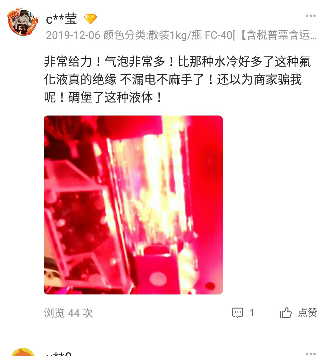

作者: hkmand001    時間: 2020-1-15 17:07
本帖最後由 hkmand001 於 2020-1-15 17:55 編輯
揮發冇你想像中快,如果唔係咁貴的工程液點樣慳到錢(500美金/L)
一般氣密環境已經做到冷卻後100%回收,
s84292 發表於 2020-1-15 12:04
    大家都被3M隻N 蒙蔽左
忘記左有隻fc40 。
而且淘寶我找到有人用fc40當水冷液
1kg 800人仔
5kg 3500人仔
佢一樣講可以浸。但我找不到相關
我繼續查找中

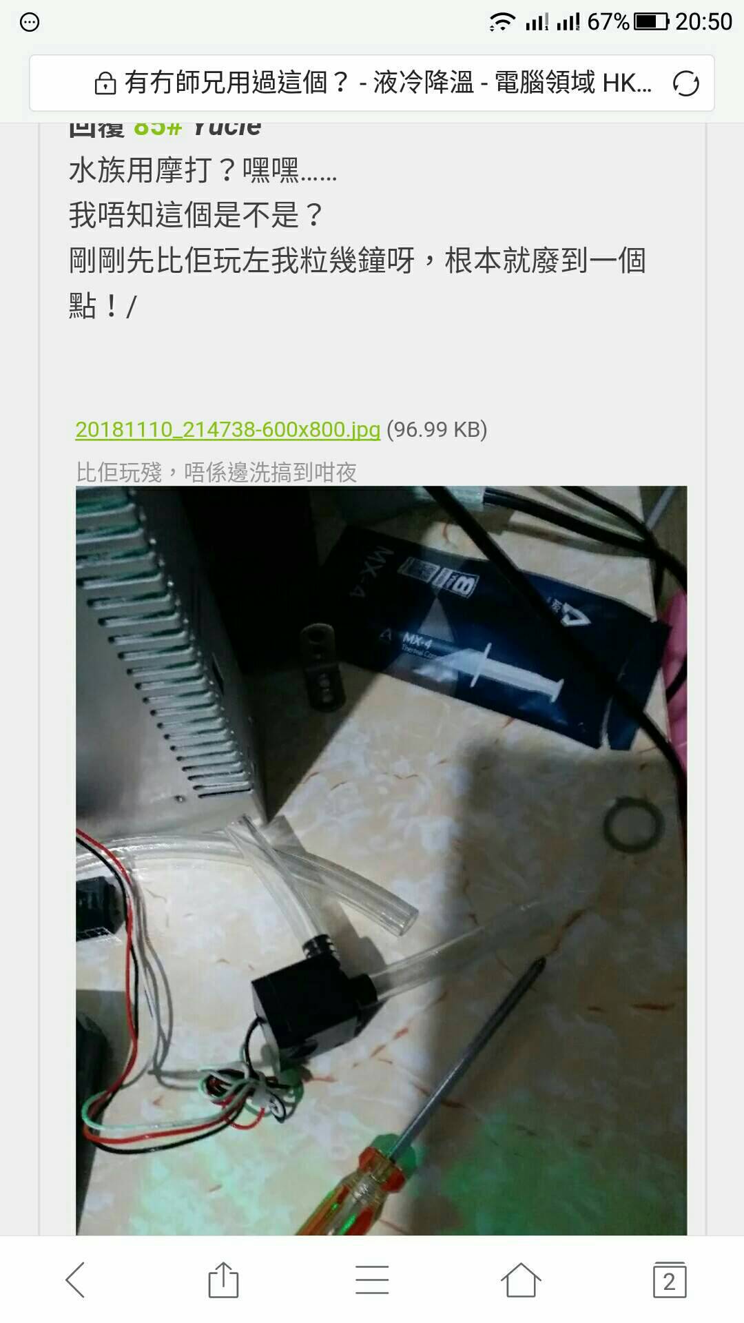

作者: hkmand001    時間: 2020-1-15 20:51
台灣的網友是用水族箱用的水泵和高流動性白臘油
ykl 發表於 2020-1-15 20:31
    我見到
但hkepc師兄2018年講
可能會有危機
圖片附件: image:491102.jpg (2020-1-15 20:51, 143.22 KB) / 下載次數 174
https://www.hkepc.com/forum/attachment.php?aid=2171837&k=81134a58fcc503810d9c472d439b646f&t=1786325237&sid=HIEAWjU68d
