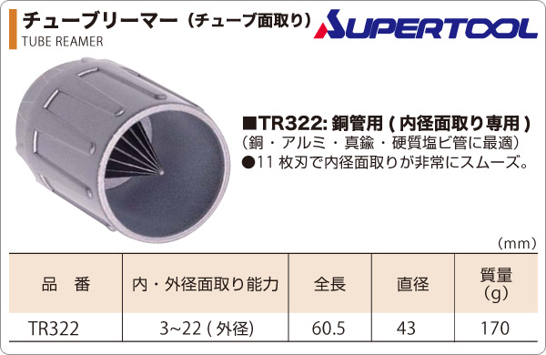

本帖最後由 stupidfung 於 2020-8-4 13:41 編輯
銅喉啞黑色
你屈個位一定甩色
另外CUT 完銅喉打磨可以用下面舊野去毛刺
2020-8-4 13:38
砂紙都得,不過磨到天光
圖片附件: xcv88-01.jpg (2020-8-4 13:38, 59.22 KB) / 下載次數 36
