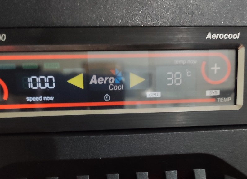

本帖最後由 9s9s9 於 2020-8-24 20:43 編輯
回覆 2# arfatt
部2號機仲用緊呢個 可調速 溫度顯示
圖片附件: IMG_20200824_203725.jpg (2020-8-24 20:41, 119.37 KB) / 下載次數 41
https://www.hkepc.com/forum/attachment.php?aid=2213584&k=1cc6a7262612d8a378e4f1d05479ef9d&t=1781374716&sid=1gEpRepElYb
作者: arfatt    時間: 2020-8-24 21:48
回覆  arfatt
部2號機仲用緊呢個 可調速 溫度顯示
9s9s9 發表於 2020-8-24 20:41
呢啲先正嘢。
