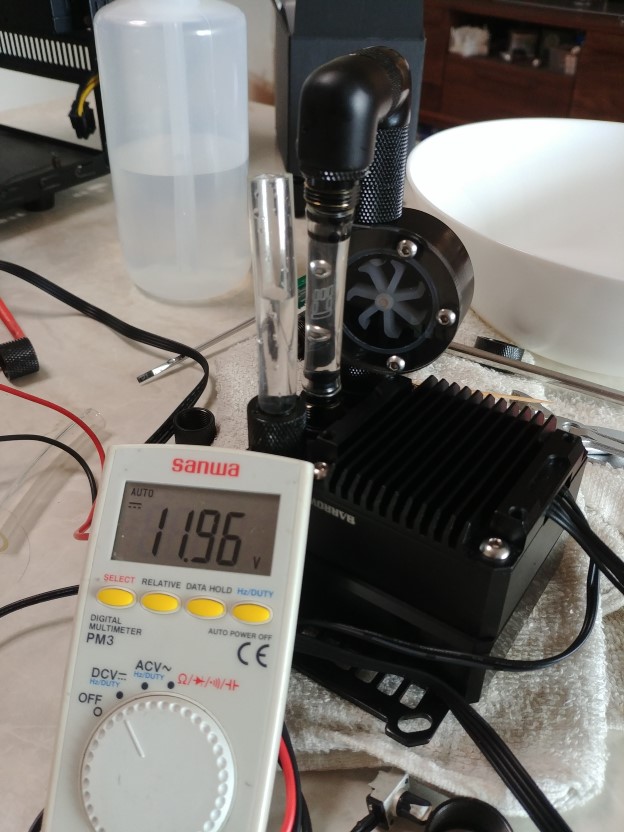

起初我還已為自己弄錯,整組安裝完入水,入口就是卡住唔入,左轉右轉,上上下下,放來放去,就是好難入水,泵明明在轉。到最後只用水冷頭,插3條管注滿水,開泵看看。不動!水位不動,沒有上上下下,沒有爆水出來。明明motor有轉,拆開motor接電有轉,反時針轉。 但後來越看越不對路。

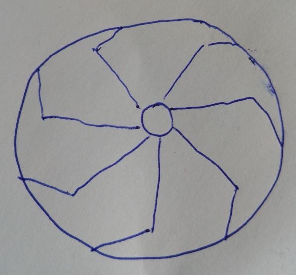

看一下扇葉,大約這樣。
這個扇葉好似,要順時針轉,張外面的水拉向中心,所以去問廠。回覆反時針轉正常,扇葉形狀就和圖的一樣。而入水位在扇葉的中心向外出水。

個泵header 係咪插錯左落風扇位呀?
作者: lcm77    時間: 2020-11-18 22:00
回覆 3# HKZonda
接POWER SUPPLY 的大4PIN~~不會錯
lcm77 發表於 2020-11-18 07:13 PM
相反
建議ching花幾分鐘睇下面條片
[youtube]I0WsfrUCO0U[/youtube]
作者: lcm77    時間: 2020-11-19 00:33
回覆 5# Sam0618
師兄這些高深野我就唔識啦! 但你的扇葉是由中心向外曲的,
但barrow的扇葉是由中心向外是直的,到外時先曲一下.
兩條算式差十萬九千里
作者: killer699    時間: 2020-11-19 00:41
本帖最後由 killer699 於 2020-11-19 00:42 編輯
您圖入面流量指示器另一邊接緊乜野?
唔會就咁dead end封左掛...
人地要您close loop試
您都冇loop
作者: lcm77    時間: 2020-11-19 00:55
師兄張圖片流量指示接兩個90曲再接一條管連回入水口,這還不是close-loop?
還有一條是外部加水口,圖不是很清楚?外部加水口的管有水的.

作者: killer699    時間: 2020-11-19 00:58
本帖最後由 killer699 於 2020-11-19 01:03 編輯
還有一條是外部加水口,圖不是很清 ...
lcm77 發表於 2020-11-19 00:55
sorry 太黑, 睇唔清楚
另外會唔會係您個水道銅底90度裝錯左
fin打橫會封晒成個水路
廠唔小心或者遇到退換件時係有機會發生

已經反轉再反轉,看來看去都明顯系泵出問題~~~
作者: 超級肥老鼠    時間: 2020-11-20 14:45
不如將個泵 上下反返正先講 你咁樣反轉個泵去試 唔死就奇
