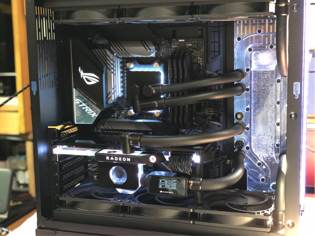

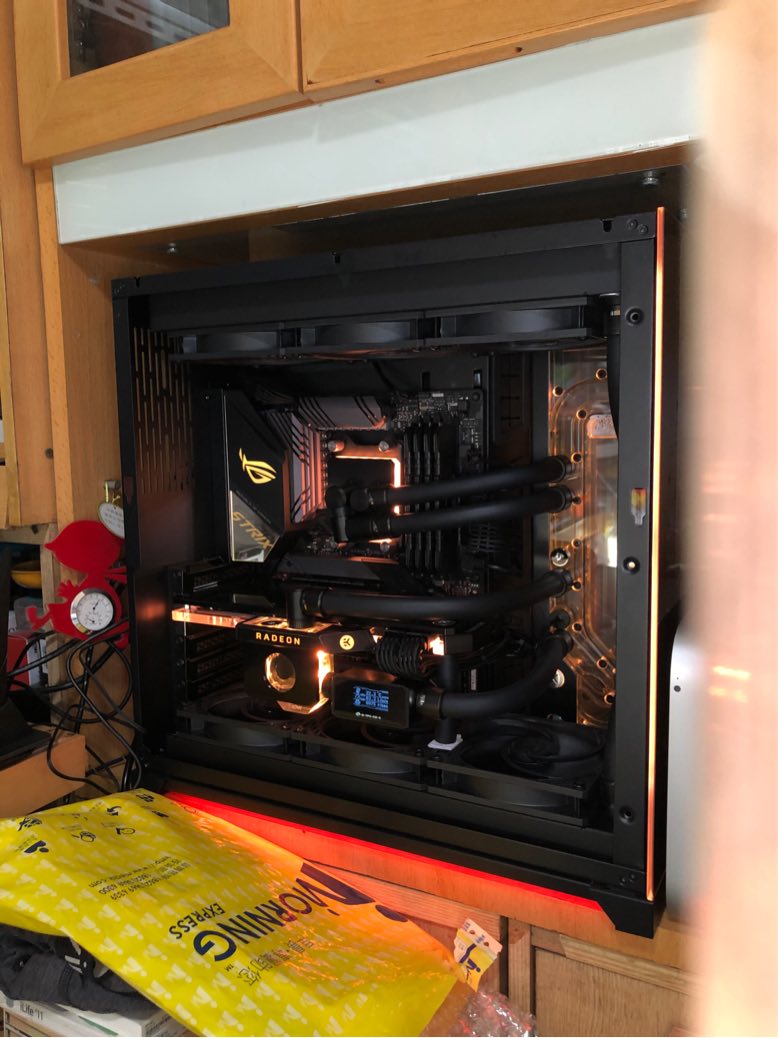

零件買咗成幾個月都變舊了 ,呢部算係第二部。
第一部係itx 不過比咗我屋企人用所以拆走晒啲水冷變返風冷。呢部大機花咗成個月算...搞掂,因為有啲parts 砌砌下唔夠料要上網買所以砌下停下等新parts到齊再砌。
砌完用試漏器發覺有漏氣情況發生,就咁睇唔到邊個位漏,所以唯有放晒啲水拆出嚟再檢查,係GPU 出水位有輕微好慢漏水。拆咗出嚟接駁位其實都扭得好緊點會漏水呢?我有多一個快擰換新上去再入水試就無問題,而家空行睇下再有無漏水。
大家無視張顯示卡 ,等緊新卡上水就完成。
斷斷續續成半年,終於搞掂部機。
3950x +6900xt

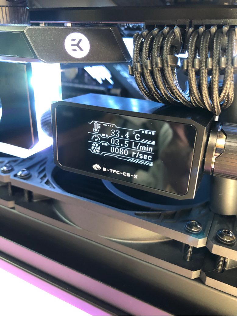

作者: dan_dan    時間: 2020-12-19 10:57
本帖最後由 dan_dan 於 2020-12-19 11:05 編輯
係EK訂咗張6900xt waterblock 等緊有貨,今次一次過加埋水流計和by 電子水流溫度和流量計

我想問點解打機時見到啲水會漲高,水溫去到45度左右
作者: arfatt    時間: 2021-1-15 14:39
dan_dan 發表於 2021-1-15 13:56
冬天水溫都45c...到夏天…。我估3950x打機120w,rx6900xt 320w =440w俾360x2冷排散熱正常夠做。

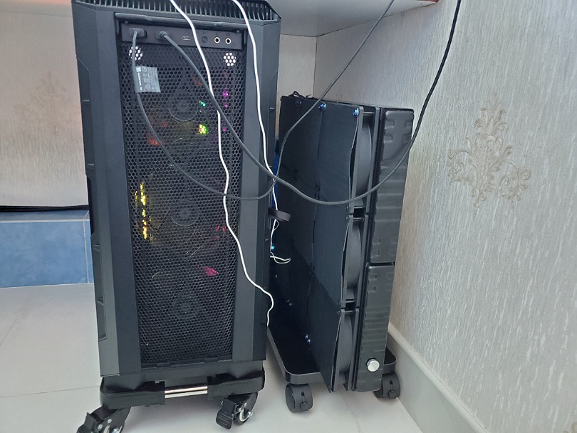

作者: dan_dan    時間: 2021-1-15 15:41
本帖最後由 dan_dan 於 2021-1-15 15:48 編輯
冬天水溫都45c...到夏天…。我估3950x打機120w,rx6900xt 320w =440w俾360x2冷排散熱正常夠做。 ...
arfatt 發表於 2021-1-15 14:39
    或者因為我部機放係櫃入面,5面有木板圍住唔夠足夠空間散熱差  我又唔想放地下大塵
圖片附件: Uploaded_via_HKEPC_IR_Pro_iOS(A94E9).jpg (2021-1-15 15:47, 109.79 KB) / 下載次數 115
https://www.hkepc.com/forum/attachment.php?aid=2243802&k=b0a11722d61f6e2c6ed038c041bae299&t=1781392072&sid=vprRbiMQuL
作者: arfatt    時間: 2021-1-15 20:06
本帖最後由 arfatt 於 2021-1-15 20:22 編輯
或者因為我部機放係櫃入面,5面有木板圍住唔夠足夠空間散熱差  我又唔想放地下大塵 ...
dan_dan 發表於 2021-1-15 15:41
我外置冷排同Phanteks P600S都放枱底,你放櫃內熱氣散唔到,你試吓放地下行一星期,每三四日吸塵都ok的。Lian Li 011XL主要由底部抽生風,如加個機箱托架會更好。

作者: dan_dan    時間: 2021-1-16 18:06
今日部機擺咗係地,溫度係有改善

作者: dan_dan    時間: 2021-1-18 09:18
如加個機箱托架有轆同中間通風,可能對Lian li 011XL散熱更好。
arfatt 發表於 2021-1-16 22:03
    係我都係放咗係唔係送貸啲"架板"車上面,塊板中間有開窿有更多空間下面抽入

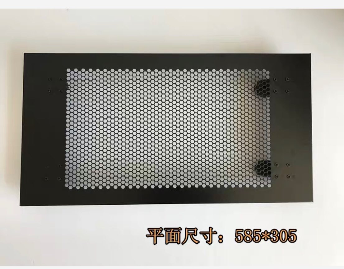

我電腦托架去淘佬買。

作者: dan_dan    時間: 2021-1-18 11:52
我電腦托架去淘佬買。
arfatt 發表於 2021-1-18 11:44
你呢個淘見過
我係呢款,3十幾蚊人仔,自己買料整都唔得
圖片附件: Uploaded_via_HKEPC_IR_Pro_iOS(F35EF).jpg (2021-1-18 11:51, 127.46 KB) / 下載次數 100
https://www.hkepc.com/forum/attachment.php?aid=2244243&k=69f65f4dc8217583db5e2cd4e2c87834&t=1781392072&sid=vprRbiMQuL
作者: arfatt    時間: 2021-1-18 13:11
你呢個淘見過
via HKEPC IR Extreme 4.2.3 ...
dan_dan 發表於 2021-1-18 11:52
咁溫度一定有明顯改善

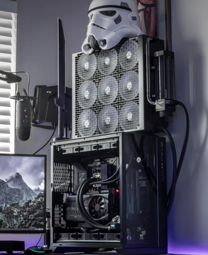

作者: amoslee    時間: 2021-1-19 13:54
如果環境許可,又注重效能的話,十分建議外置冷排(尤其是比較熱的cpu)
我試超頻,粒cpu上到8x~9x度(連續十幾廿分鐘),機箱內丶底板都仍然係廿零三十度

我突然有個想法,外置冷排可唔可以同時2部機共用?
作者: 驚你唔識    時間: 2021-1-20 10:36
作者: amoslee    時間: 2021-1-20 11:18
本帖最後由 amoslee 於 2021-1-20 11:21 編輯
dan_dan 發表於 2021-1-20 09:31
呢到都有ching一條loop行2個system

作者: amoslee    時間: 2021-1-20 13:41
回覆 54# dan_dan
Ching 可考慮用quick disconnect.
可隨時接駁水道,外置更方便
PS 我有幾個外置排(連泵),要試嘢玩嘢改水道隨時一插即用。

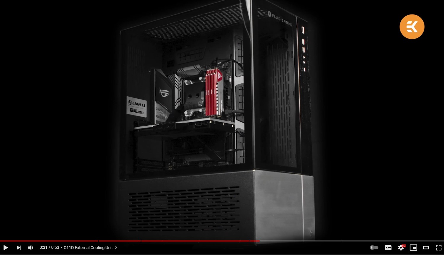

EK出外置水冷比011d
圖片附件: Screenshot 2021-01-21 091217.jpg (2021-1-21 09:12, 111.64 KB) / 下載次數 105

a0211164 發表於 2021-3-9 14:09
    有無全身圖參考下
作者: 驚你唔識    時間: 2021-3-9 16:23
作者: dan_dan    時間: 2021-3-9 16:31
如無意外上面位師兄應該講呢隻Aqua 仲有幾隻size
水樽可以放機箱或可以好似圖咁外至
有跟Pro 或 XT fan  ...
驚你唔識 發表於 2021-3-9 16:23
    頂!唔留心睇成部坐地風扇
作者: 驚你唔識    時間: 2021-3-9 16:35
作者: dan_dan    時間: 2021-3-9 16:54
個fan curve 姐係咁
四面可裝風扇
驚你唔識 發表於 2021-3-9 16:35
    成個寶塔樣 , 我諗住用 MORA 無咁大份
作者: 驚你唔識    時間: 2021-3-9 17:06
作者: a0211164    時間: 2021-3-9 17:18
本帖最後由 a0211164 於 2021-3-9 17:23 編輯
回覆 71# 驚你唔識
差唔多 不過我只係講緊隻LT fan controller
用個隻野加個1080排 之後只係比電佢就得
隻野最緊要係有得水溫控速
作者: dan_dan    時間: 2021-3-9 17:53
本帖最後由 dan_dan 於 2021-3-9 18:02 編輯
跟佢咁砌  不過佢可以唔駛依賴外排,所以機入面有冷排和水樽.
比我就外置冷排和水樽,箱入面裝風扇行低速就夠
圖片附件: Screenshot 2021-03-09 174857.jpg (2021-3-9 17:50, 118.72 KB) / 下載次數 205

作者: dan_dan    時間: 2021-3-9 20:09
佢上面果舊應該係比第二部機
GPU 已經係水冷版 EVGA Kingpin
如果佢咁樣行比CPU 用兩個樽跟本係白 ...
驚你唔識 發表於 2021-3-9 18:27
作者有講佢可以隨時獨立部機,唔駛依賴外置冷排。
因為一般用外置冷排一定部機要拖住外置冷排走所以佢有水樽和冷排係箱入面或者外置冷排拎去第二部機用。
