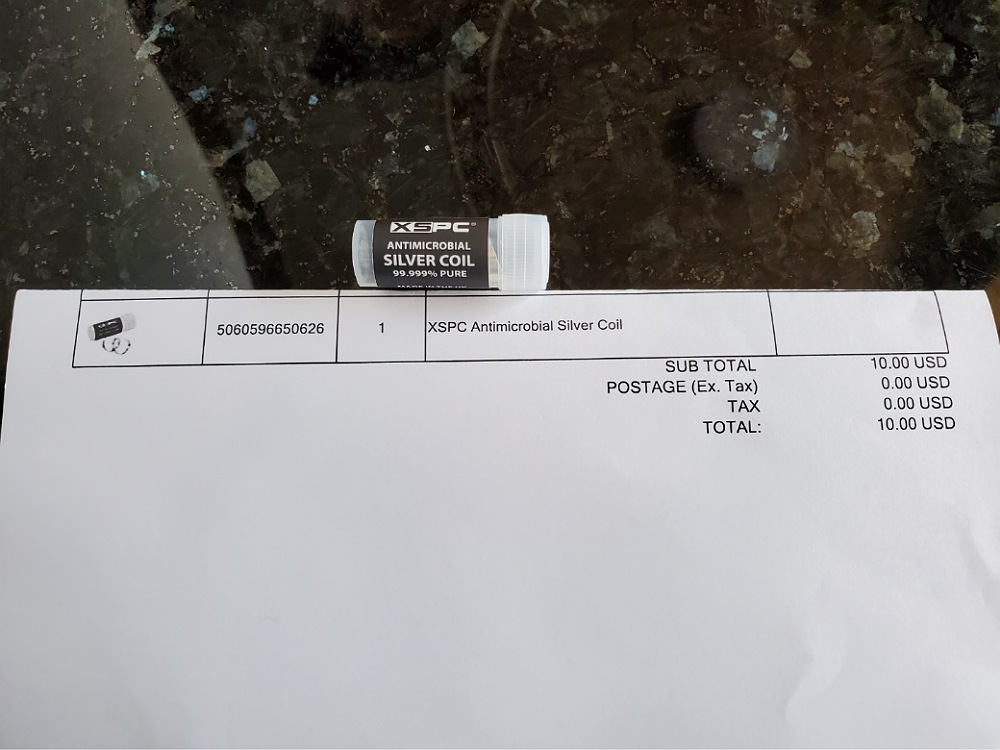

作者: arfatt    時間: 2021-2-22 15:58
夠有凸囉
我都係用1.3g 99.9% pure silver
驚你唔識 發表於 2020-12-27 18:44
謝謝ching 教路,在美森買完寄集運14hkd 運費,加晒94hkd 內。
圖片附件: IMG_22022021_155236_(1000_x_750_pixel).jpg (2021-2-22 15:58, 142.51 KB) / 下載次數 107
https://www.hkepc.com/forum/attachment.php?aid=2250345&k=742b9bcc993f150493802bec3e3ac166&t=1781496105&sid=28jwapDrKd
