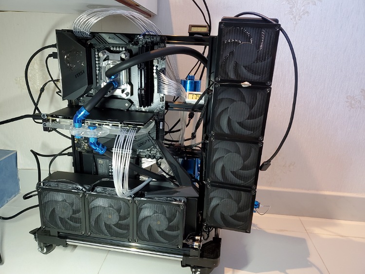

我玩了外置冷排年幾,一月時轉玩開放式支架配480加360 60mm厚冷排一件過,每星期清塵方便好多,而且size同Phanteks P600S差唔多。

因一件過搬運/移動清潔點都方便過機箱加外置冷排。

開放式放係地下唔驚踢到撞到?
作者: arfatt    時間: 2022-4-1 09:56
本帖最後由 arfatt 於 2022-4-1 09:57 編輯
開放式放係地下唔驚踢到撞到?
inori 發表於 2022-3-31 17:14
我以前枱底角放atx 機箱加外置1260冷排都無試過踢中/撞到,現在行開放式厚度少了一倍。如房間有毛孩/小朋友就唔建議玩開放式支架。
