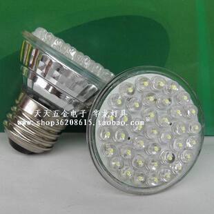

作者: kentnklee    時間: 2009-5-26 23:33     標題: 回覆 24# 的帖子
試過兩次係taobao買LED灯胆(5隻), 諗住用係廚房天花燈筒,金額約百零蚊人仔,
Visa 過左數, 最後都係要退款, 因為賣家話燈胆係危險品, 運唔到黎香港,
到而家都未成功係taobao買到野
作者: qazwsxedcrfv000    時間: 2009-5-26 23:35
原帖由 kentnklee 於 2009-5-26 23:33 發表
到而家都未成功係taobao買到野

作者: kentnklee    時間: 2009-5-26 23:41     標題: 回覆 34# 的帖子
問好晒啦,
但最後收唔到貨
李:己發貨嗎?? (2009-05-19 18:19:26)
xxx: (2009-05-19 18:19:59)
xxx:你那里的货我无法发了 (2009-05-19 18:20:22)
李:為何? (2009-05-19 18:20:42)
xxx:灯具说是违禁品,不能过关的 (2009-05-19 18:20:48)
xxx:顺丰不给收件 (2009-05-19 18:21:03)
xxx:那你退款吧 (2009-05-19 18:21:17)
李:好失望, (2009-05-19 18:21:37)
xxx:呵呵 (2009-05-19 18:21:44)
xxx:我也没办法哦 (2009-05-19 18:21:52)
李:那麼我申請退款好了 (2009-05-19 18:22:18)
xxx:找了好几家快递公司都不给寄 (2009-05-19 18:22:17)
xxx:那只有给你退款了 (2009-05-19 18:22:31)
李:多謝. (2009-05-19 18:22:44)
xxx:不客气 (2009-05-19 18:25:44)

作者: kentnklee    時間: 2009-5-28 01:14
到而家都未成功係taobao買到野
今日check  番visa戶口, 已收到退款, 不過少左幾銀野, 可能係echange rate既問題,
