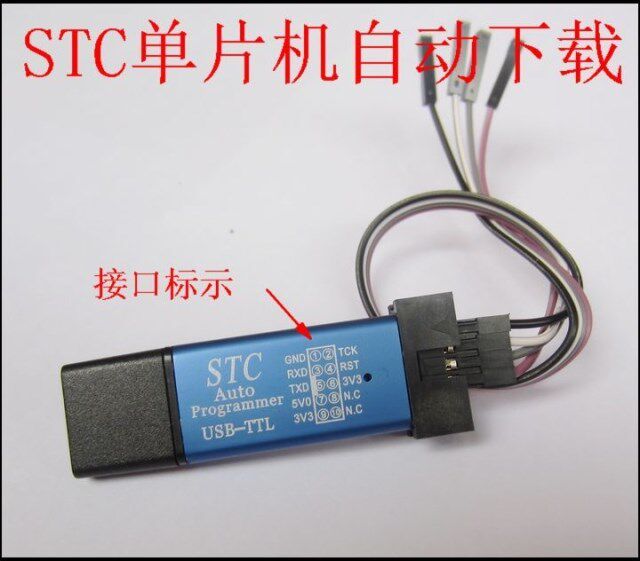

我用來發 AT 指令到藍芽 的元件 , 16 元人仔貨色, 但好好用
http://item.taobao.com/item.htm?id=18155852386
