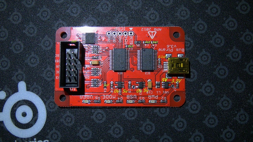

作者: kamcm    時間: 2013-11-20 00:55
本帖最後由 kamcm 於 2013-11-20 01:04 編輯
發現VR 有2粒0V輸出,
http://dangerousprototypes.com/docs/Bus_Pirate_v3.6
根據官方文件...
C1 至C6 應該都是100nF 電容
但我用LCR 錶去CHECK , 除左C5, 其他都係1UF...
會唔會係電容用錯左, VR 供電跟本應付唔到電容咁扯電, 所以0V ? 跟住塊板出問題??
我只是大膽假設, 唔知有冇呢個可能呢?

作者: ckshum    時間: 2013-11-20 12:42
發現VR 有2粒0V輸出,
根據官方文件...
C1 至C6 應該都是100nF 電容
但我用LCR 錶去CHECK , 除左C5, 其 ...
kamcm 發表於 2013-11-20 00:55
粒voltage regulator有EN腳,無enable咪無output囉
你部scope呢? Probe下FT232同MCU既TX/RX腳有無signal先啦!
作者: kamcm    時間: 2013-11-20 13:00
你部scope呢? Probe下FT232同MCU既TX/RX腳有無 ...
ckshum 發表於 2013-11-20 12:42
部scope 係TB 維權緊
EN 腳 是0V...

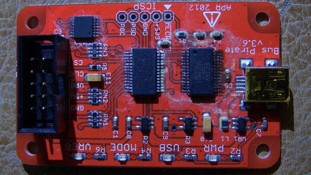

作者: kamcm    時間: 2013-12-7 16:43
唉, 係TB再入左2粒 FT232RL...
買果時描述係進口原裝, 點知收到時發現係 國產封裝
IC 底印有CHINA 字樣....
焊左上去試, 發現跟本是壞的..
店家話原裝冇哂貨, 所以發了國產封裝的...

作者: kamcm    時間: 2013-12-24 22:55
本帖最後由 kamcm 於 2013-12-24 23:03 編輯
講起232...
最初係比較多人用PL2303的(因為台灣廠, 平過FT232RL),
但好快就有大量假野(市面上好多平價USB  ...
skybread 發表於 2013-12-24 21:27
造假IC的廠家都算係咁, 至少係芯片下方以圓形印有CHINA, 方便大家去分辨..
唉, 我剛剛收到在第2家TB店買到的FT232RL, 第1次以14元購入, 第2次以15.9元購入
上方印字完全一樣,而芯片下方同樣以圓形印有CHINA, 即國產封裝, 也就是仿貨。
以下是賣假IC 的2個店家...
第一家店
http://shop71242655.taobao.com/
More Info: http://www.hkepc.com/forum/redir ... 31&pid=31057513
最後那店家知衰, 主動問我拿支付寶... , 之後直接退款了
第二家店
http://risym.tmall.com/
第二次再買已經見過鬼怕黑, 買之前主動問客服係咪真的是進口封裝, 對方話係我先下單, 估唔到都中招.... 仲係要TMALL 來....
店家話聽日先覆到我

作者: kamcm    時間: 2013-12-25 00:33
本帖最後由 kamcm 於 2013-12-25 00:48 編輯
第二間應該唔似有事...你點Check先??
賠死佢嫁wor...
skybread 發表於 2013-12-24 23:39
1) IC背面以圓形印有CHINA
2) 正面印字是 CN480661, 我手上有真正原裝進口的, 唔會以CN 做開頭
*1 資料來源..來自一家同時有售進口和國產貨的店家....但那店家說進口的最近都缺貨
http://item.taobao.com/item.htm? ... P&id=7104937701
国内封和原厂封辨认:国内封底面圆圈打的英文是CHINA,市面上有商家拿国内封的当原装高价卖给客户,客户可以通过这个区分;

作者: kamcm    時間: 2014-1-15 23:05
本帖最後由 kamcm 於 2014-1-15 23:09 編輯
因為Tmall對假野比較敏感, 所以有咩事佢地都會好緊張
skybread 發表於 2014-1-15 22:42
下圖是真貨的...
假貨都係有英文字, 但只會是CHINA, 而且沒有數字...
由於假貨印得差, 我影左幾次都影唔到 CHINA 字樣出來
