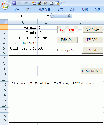

ExcelAIRC 內新增 Sheet:Wav2Pulses。
2016-03-06
6#
新增 ExcelAIRC,用 Excel 控制 AIRC。

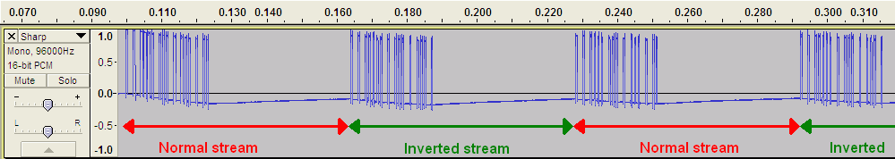

Sharp 的訊號分兩段:Normal(N)、Inverted(i),即使短按遙控器按鈕一下,也會先後發出 N 和 i 訊號,而 Sharp 的電器需要先後收到兩段訊號才會有反應。當 Press and hold Sharp 遙控器按鈕時,兩段訊號會梅花間竹的輪流發送(即是:NiNiNiNi.....)。原本的 Library 會發送 3 段訊號(NiN),其實足以正常遙控到 Sharp 電器,不過,如果想模擬 Press and hold 的話,重複去執行 Sharp 的發射程序的時候會發送出(NiNNiNNiN....),跟真正遙控器不一樣。因此,如果需要發射 Sharp 訊號,建議將發射次數改為雙數的 2(或者 4),令 AIRC 可以好似真正按遙控器一樣發射出 (NiNiNiNi....)。
另外,這個 Library 本身只提供 Sharp 的發射程序,並無 Sharp 的解碼器,我自己加上了解碼程序。
ir_Sharp.cpp.new 是修改後的新檔,改將發射次數改為 2,並加入解碼程序。如需發射接收 Sharp 遙控訊號號,可用這新檔複蓋原本 Library 的 ir_Sharp.cpp。

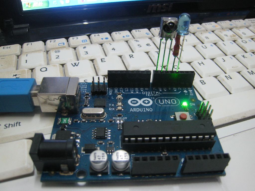

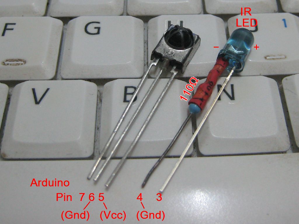

硬件:
Arduino UNO
紅外線接收器
IR LED 和限流電阻。
為了方便,我將 UNO 的 Digital pin 4, 5, 6 分別用作 IR LED 的 Gnd、接收器的 Vcc 和 Gnd。我用 110Ω 的限流電阻只因為剛好手頭上有,發射距離只有 2~3m,不過亦夠光足以讓有學習功能的萬用遙控器去學習。根據 ATMEGA 328P 的 Datasheet,每條 Pin 的最大電流是 40mA,應該還可以用再略低阻值的限流電阻以增加發射距離,又或者 IR LED 從 Vcc 取電,由 Pin 3 經 Transistor 去推粒 IR LED。

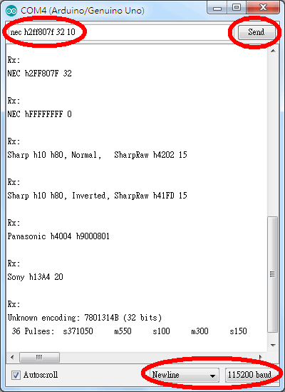

使用說明:
將 AIRC.ino 上載到 Arduino 後,打開 Arduino IDE 的 Serial Monitor 便可使用,記得要將 Buad rate 設定做 115200,以及 Newline。
接收及發射:
AIRC 預設會自動解碼接收到的遙控訊號,AIRC 能解碼 Ken Shirriff 的 Library 提供的所有遙控器 Protcol,不過我無所有相關的電器作測試,所以這裡只集中講我有測試過的 4 個 Protocol:NEC、Sharp、Panasonic、Sony。
NEC
NEC 是我最常用的 Protocol,MagicTV/8仔高清電視機頂盒、有線電視解碼器,以及好多大陸山寨 DVD 機/Media player 的遙控器都是用 NEC Protocol。以下網頁有 NEC Protocol 的詳細說明:
http://www.sbprojects.com/knowledge/ir/nec.php
註:SB-Project 網頁內的說明是以 LSB 行先,不過 Ken Shirriff 的 Library 是以 MSB 行先,其它 Protocol 都一樣。
AIRC 收到 NEC 訊號後會顯示出它的編碼,例如有線電視遙控器的 ↑ 按鈕:
Rx:
NEC h2FF58A7 32
Rx:
NEC hFFFFFFFF 0
以上的 NEC h2FF58A7 32 代表接收到的訊號屬於 NEC protocol,數值是 16 進制的 h2FF58A7,訊號長度是 32 bit。

NEC 的發射指令是:
NEC Data Nbits Repeat
  Data  是訊號數值
  Nbits 是訊號長度 bit 數,預設值是 32,可省去
  Repeat 重複發射次數,預設是 0,可省去
所有發射指令的數值參數以空格或 Tab 分隔,每個數值參數都可以用 2、10 或 16 進制,預設是 10 進制;如果用 2 進制就要在數值前加上 b,例如 b1001;如果要用 16 進制就要在數值前加上 h,例如 h2FF58A7。為了清楚輸入數值,可以加入 - 或 , 做分隔,例如 b0010-1111-1111-0101-1000-1010-0111、h02FF-58A7、50,288,807。
例如要發射一次上面提到的有線電視↑按鈕訊號,只需複製 Rx: 之後的一整行字串 NEC h2FF58A7 32,又或者省去 Nbits 只複製 NEC h2FF58A7,貼入 Arduino IDE 的 Serial Monitor 再按 Send。
如果需要重複發射,可在字串最尾再加上重複次數(不能省去 Nbits),例如:
NEC h2FF58A7 32 5
按 Send 後就會發射 1 次主訊號 h2FF58A7 另加 5 次重複訊號。
NEC 以及其它發射指令的最大重複次數是 999,如果打入 1000 或以上,AIRC 將會不斷重複發射。重複發射中途只要按一下 Send 就可以停止發射。也可以直接打入下一個指令(Pulses 除外)再按 Send 去發射新訊號。
Sharp
以下是 Sharp protocol 的詳細說明:
http://www.sbprojects.com/knowledge/ir/sharp.php

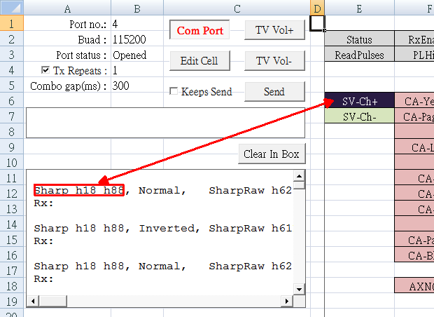

之前提過,Sharp 的遙控訊號分 Normal 和 Inverted 兩段。AIRC 會用以下方式顯示:
Rx:
Sharp h18 h99, Normal,   SharpRaw h6266 15
Rx:
Sharp h18 h99, Inverted, SharpRaw h6199 15
前面 Sharp 的 h18 和 h99 分別是 Sharp 的 Address 和 Command code;之後是 Normal 或 Inverted,Sharp 的遙控器發射時是先後 Normal + Inverted,所以即使是短按遙控按扭,都會分別收到一行 Normal 和一行 Inverted;再後面 SharpRaw 的 h6266/h6199 就是將前面的 Address、Command 以及  Expansion 和 Check bit 串連成一組 15 bit 數值。

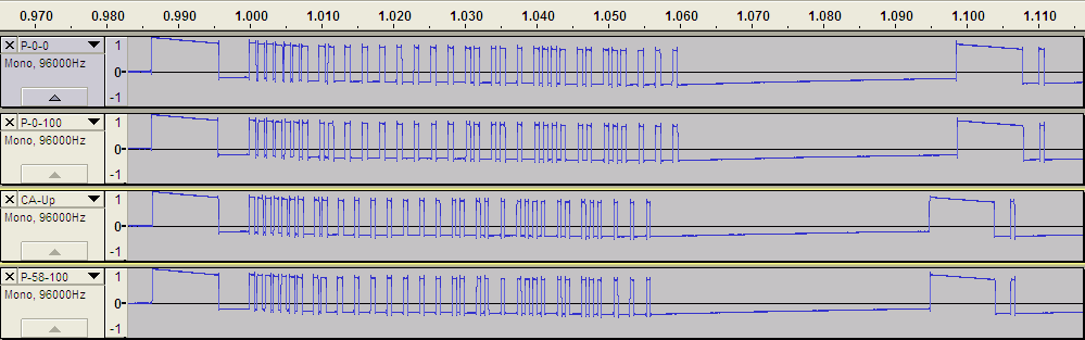

Panasonic
SB Project 並無 Panasonic protocol 相關的說明。它的訊號在 Header 之後有 48 bit 長, Ken Shirriff 的 Library 將這 48 bit 分割成 16 bit address + 32 bit data(command),例如 Panasonic VHS 錄影機的 Stop 按鈕訊號用以下方式顯示:
Rx:
Panasonic h4004 h9000009
前面的 h4004 是 16 bit address,後面的 h9000009 是 32 bit data(其實應該是 h09000009,只不過開頭個 0 被省去)。
不過,我有個 Panasonic VHS 錄影機的遙控器,它有個掣可以切換控制 Panasonic 的錄影機/電視機,我發覺當設定做錄影機遙控時,48 bit 的頭 32 bit 都完全相同(h40040900),而設定做電視機遙控時,所有按鈕的頭 32 bit 都是相同(h40040100),所以我覺得將 48 bit 分割成頭 32 bit address + 尾 16 bit command 會比較合理。但既然個 Library 用開 16+32,我暫時都照跟個 Library。

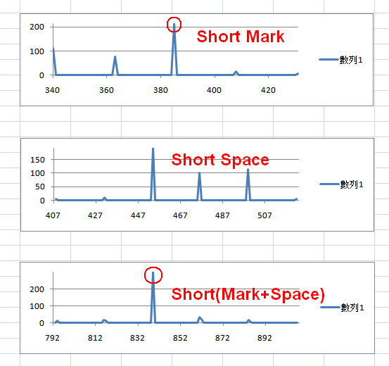

既然 AIRC 可以讀取訊號的 Pulse length,當然也可以用 Pulse length 資料去發射訊號,甚至乎可以發射天馬行空的自製訊號(有無電器讀得明又是另一回事 ),發射指令的格式是:
Pulses kHz InitialEnd Repeat m1 s2 m3 s4......sX
是否覺得以上格式有點似層相識?皆因之前 ReadPulses 時也是以這格式顯示讀取的 Pulse length,方便 ReadPulses 後直接複製出來用。以下是 Pulses 後面各參數的說明:
kHz
發射的 Carrier frequency。不同的 Protocol 會用不同的 Carrier frequency,一般家電遙控器都用 3x~4x kHz,而根據 Library 的說明,可用的 kHz 範圍是 36~40 kHz。雖然 AIRC 無法讀取 Carrier frequency 的數值,但我發覺不太重要,以 Sony protocol 為例,根據 SB Project 網頁的說明是用 40kHz,但我之前用朋友家的 Sony 電視機做測試,由 36~40 都試過,全部都正常遙控得到部電視機,而且也不會因為我不是用 40 而影響到接收距離(就算有都不明顯);我屋企用 NEC protocol 的電器,應該是 38kHz,但同樣由 36~40 都試過,也不覺得有分別。
如果輸入的 kHz 數值是 0,AIRC 只會嘗試解碼,而不會發射。
InitialEnd
主訊號的 Mark + Space 總數量。如果輸入 0,會自動改為後面 m1 s2 m3...sX 的總數量。
Repeat
額外重複發送次數。
m1 s2 m3 s4....sX
訊號中每個 Pulse 的時間長度,單位是 μs,最大是 1000000(即是 1 秒)。由 Mark 開始,最尾是 Gap space。如果輸入的最尾數值不是 Space,會自動加多 1 秒 Space。Mark + Space 的總數量是 RAWBUF - 1(如果 RAWBUF 是雙數就是 RAWBUF - 2)。
對於長按遙控按鈕時會將主訊號重複發送的 Protocol(例如 Sony、Panasonic),用 ReadPulses 讀得 Pulses 後,只要將 Pulses 行複製,再修改 kHz 和 Repeat 後就可以按 Send 發射出去。例如以下是 ReadPulses 讀取的 20 bit Sony 訊號:

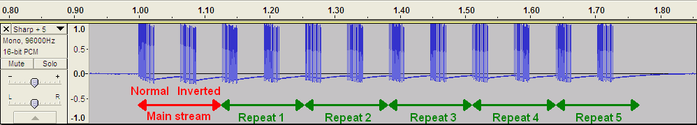

對於主訊號只發射一次的 Protocol(例如 NEC),ReadPulses 會讀得:
RxPulses:
Pulses kHz  68 Repeat    m9196    s4340     ...(部份省去)...     m732   s38724
RxCode:  (↑主訊號↑)
NEC h2FF58A7 32
RxPulses:
Pulses kHz   4 Repeat    m9176    s2120     m732   s96236
RxCode:  (↑重複訊號↑)
NEC hFFFFFFFF 0
RxPulses:
Pulses kHz   4 Repeat    m9204    s2092     m728   s96240
RxCode:  (↑重複訊號↑)
NEC hFFFFFFFF 0
在主訊號之後的每個重複訊號都是相同的 4 個 Mark + Space,可以先複製主訊號的 Pulses 行(紅色),修改 kHz(38) 和 Repeat(例如想在主訊號後再發射多 5 次重複訊號),InitialEnd(68)保持不變,然後再將一個重複訊號的 4 個 Mark +Space(綠色)加到最尾,整個 Pulses 指令即是:
Pulses 38  68 5    m9196    s4340     ...(部份省去)...     m732   s38724   m9204    s2092     m728   s96240
以上指令一共有 72 個 Mark+Space,開頭的 1~68(主訊號)只會發射一次,之後會根據 Repeat 數值(5)重複發射 69~72(重複訊號)。

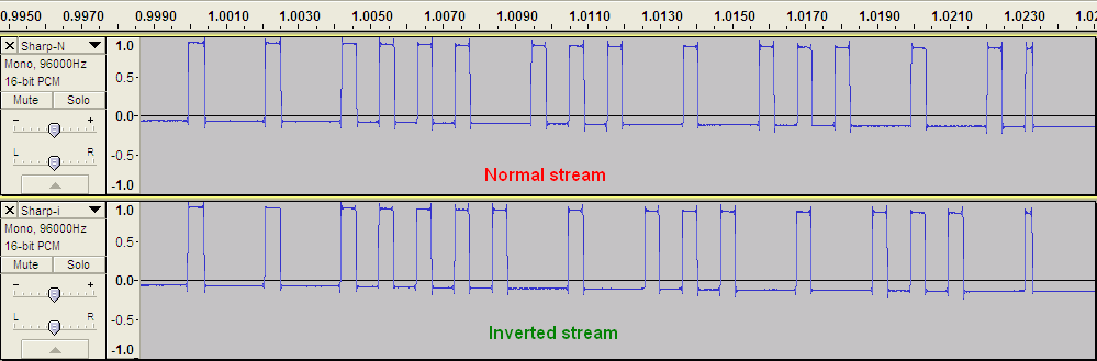

至於一個訊號會分開兩組輪流發射的 Protocol(例如 Sharp),用 ReadPulse 會讀到:
RxPulses:
Pulses kHz  32 Repeat     m452    s1560    ...(部份省去)...     m432   s45576
RxCode:
Sharp h10 h80, Normal,   SharpRaw h4202 15
RxPulses:
Pulses kHz  32 Repeat     m456    s1556    ...(部份省去)...     m424   s39544
RxCode:
Sharp h10 h80, Inverted, SharpRaw h41FD 15
先複製屬於 Normal 的 Pulses 整行(紅色),再將屬於 Inverted 的 Mark + Space(綠色)加到最尾。由於 Normal 和 Inverted 都分別有 32 個 Mark+Space,而重複時是兩組輪流發射,所以 InitialEnd 要改為 32+32 = 64,再修改 kHz(38) 和 Repeat(5,例如要額外發送多 5 次),整行 Pulses 指令就是:
Pulses 38  64 5     m452    s1560    ...(部份省去)...     m432   s45576     m456    s1556    ...(部份省去)...     m424   s39544

圖片附件: NEC.gif (2016-2-12 17:04, 10.59 KB) / 下載次數 189
https://www.hkepc.com/forum/attachment.php?aid=1864947&k=70bc4cc1f937048eba1103ebca58fac2&t=1795098320&sid=nL6v4Vne63
圖片附件: SerialMon_01.gif (2016-2-12 17:04, 14.71 KB) / 下載次數 182
https://www.hkepc.com/forum/attachment.php?aid=1864948&k=bbbda8f175da7ca17d95e70fda8d01b7&t=1795098320&sid=nL6v4Vne63
圖片附件: Sharp_01.gif (2016-2-12 17:04, 13.96 KB) / 下載次數 182
https://www.hkepc.com/forum/attachment.php?aid=1864949&k=178b1342bba666f4f4d47bbab5103d29&t=1795098320&sid=nL6v4Vne63
圖片附件: Sharp_02.gif (2016-2-12 17:04, 18.47 KB) / 下載次數 178
https://www.hkepc.com/forum/attachment.php?aid=1864950&k=35be340f08ac941b7b7799d8c2a6a54a&t=1795098320&sid=nL6v4Vne63
圖片附件: NEC_02.gif (2016-2-13 18:22, 11.38 KB) / 下載次數 206
https://www.hkepc.com/forum/attachment.php?aid=1865164&k=fbf582ba832e0ac3e4f7db37fcc28a5d&t=1795098320&sid=nL6v4Vne63
圖片附件: Sharp_03.gif (2016-2-13 18:22, 13.74 KB) / 下載次數 172
https://www.hkepc.com/forum/attachment.php?aid=1865165&k=358785d1afe68992d36650640be8c457&t=1795098320&sid=nL6v4Vne63

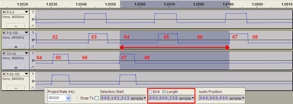

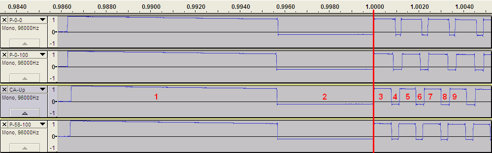

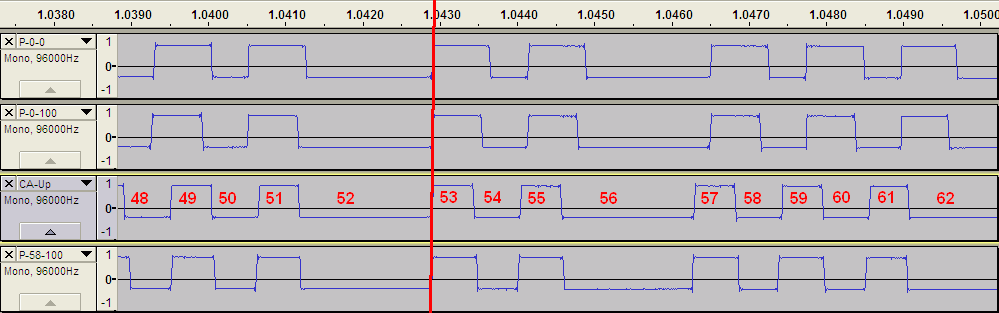

關於 Pulses 的 FixOne 和 FixTwo
下圖四條訊號波形是用 Audacity 以 96kHz 取樣率經 WinLIRC audio receiver 錄取。
當中的第三條 CA-Up 是直接錄取自有線電視遙控器的↑按鈕,錄音同時以 ReadPulses 錄取 Pulse length,加上 Repeat 後,就得出以下的 Pulses 指令行:
Pulses 38  68 5    m9204    s4328     m744     s392     m716     s396     m748     s384     m744     s404     m716     s392     m744     s388     m736    s1512     m744     s392     m744    s1500     m744    s1528     m728    s1520     m744    s1508     m748    s1524     m716    s1532     m740    s1504     m744    s1536     m712     s388     m748    s1536     m716     s392     m744    s1528     m716    s1532     m740     s392     m720     s396     m740     s396     m736    s1504     m752     s392     m744    s1500     m744     s392     m744     s392     m716    s1528     m748    s1500     m744    s1536     m716   s38744   m9200    s2092     m720   s96260
第一條 P-0-0 (FixOne = 0, FixTwo=0)是用以上指令 Pulses 指令行發射訊號時錄得的波形。照計 P-0-0 和 CA-Up 應該是一樣一樣,但明顯睇得出 P-0-0 的波形比較長。
當中有兩個原因,首先,Library 的 IRremote.cpp 內的 MATCH_MARK 和 MATCH_SPACE 有提過,接收器收輸出的訊號,Mark 的長度會比真正發射長度長約 100μs,相反 Space 的長度就會短約 100μs。我在 TxPulses() 內以 FixTwo = 100 修正這誤差。上圖 P-0-100 就是加上 FixTwo 的波形。
另一方面,程式運行時也需要時間去處理,因此會用了比較長時間(ie. 波形睇起來比較長),我再用 FixOne 去修正這問題。我將著眼點放於較短的 Pulses,所以忽略開頭的 Header Mark+Space(1, 2),先將 P-0-100 和 CA-Up 兩個波形的 2 和 3 之間的 Rising edge 對齊,之後移動主訊號尾,量度兩條波形的 End mark rising edge(66~67 之間)的差距:358 samples@96kHz = 358/96000 =3729μs。
這是由 m3~s66 所多出的時間,平均每個 Mark 或 Space 多出時間就是 FixOne = 3729/(66-3+1) = 58μs。
第四條 P-58-100 就是加入 FixOne 和 FixTwo 修正後所發射出來的波形。中間搵一段有闊有窄的 Pulse 放大來看,P-58-100 和原裝的 CA-Up 已經好接近,可以收貨。
圖片附件: PFix_01.gif (2016-2-14 20:29, 18.88 KB) / 下載次數 200
https://www.hkepc.com/forum/attachment.php?aid=1865376&k=663ea1c30b920e0ae9fb30cc670b2f97&t=1795098320&sid=nL6v4Vne63
圖片附件: PFix_02.gif (2016-2-14 20:29, 13.15 KB) / 下載次數 225
https://www.hkepc.com/forum/attachment.php?aid=1865377&k=563dec29c67a275b49835470f6f58293&t=1795098320&sid=nL6v4Vne63
圖片附件: PFix_03.gif (2016-2-14 20:29, 18.79 KB) / 下載次數 162
https://www.hkepc.com/forum/attachment.php?aid=1865378&k=2c54ae07688e1f184bbb78f38c8a67bc&t=1795098320&sid=nL6v4Vne63
圖片附件: PFix_04.gif (2016-2-14 20:29, 14.9 KB) / 下載次數 186
https://www.hkepc.com/forum/attachment.php?aid=1865379&k=2ad974834484759ca3abf13ced10f534&t=1795098320&sid=nL6v4Vne63

本帖最後由 C_Law 於 2016-3-6 18:41 編輯
ExcelAIRC
最初寫 AIRC 的心目中的主要用途是用來備份遙控器的訊號資料,但係用 Arduino IDE 的 Serial monitor 的話,讀到的資料要另外 Copy 出來儲存,想發射訊號出去又要次次人手打 Command,實在太煩,所以心諗想寫個程式可以一次過做齊備份和發射,而第一個諗到的方法就是用 Excel VBA 去控制 AIRC。
有關控制 Serial port 的 VBA code 是來自以下網頁:
Serial Port Communication in Excel (VBA)
http://dev.emcelettronica.com/serial-port-communication-in-excel-vba

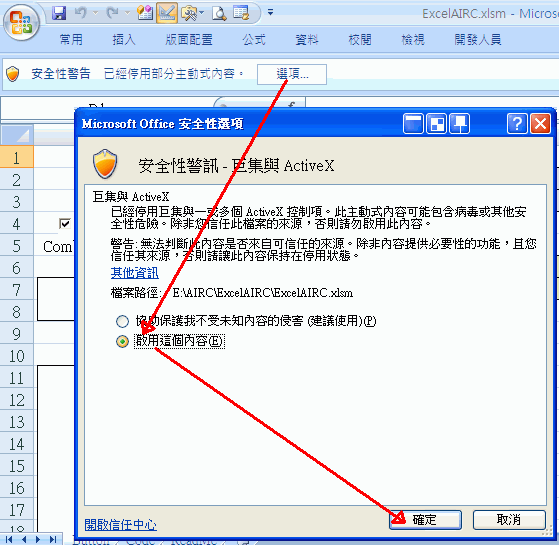

暫時在 32bit WinXP + Office 2007 和 32bit Win7 + Office 2007 測試過 ExcelAIRC 可正常使用。但 XP+Office 2000 就用不到 Com port(雖然 Office 2000 不能開 *.xlsm,但其實我最初係用 *.xls 去寫 ExcelAIRC,後來發覺 Office 無法用到以上的 Serial port VBA code,既然舊版 Office 用不到,就索性另存新檔做新版的 *.xlsm,改用新版還可以更改格仔顏色,可以做到當 ExcelAIRC 收到遙控訊號時更改相關格仔顏色的效果)。
基本用法:
[按這裡]下載 ExcelAIRC.rar。
解壓後開啟 ExcelAIRC.xlsm 及啟用巨集。
輸入 Arduino 的 Com port no.(B2) 及 Buad rate(B3),然後按 Toggle button "Com port" 啟用 Com port。當 Com port 啟用後,除了 B4、B5 及 E1 格之外,所有儲存格都不能直接修改,如果想修改就要再按一次 "Com port" 掣先將 Com port 關閉。
Row 7~8 的 Textbox 就好似 Arduino IDE 個 Serial monitor 的 Send box,在這裡打入文字後按 Enter 或者 Click "Send" 掣就會發送到 Arduino。在這裡可輸入 AIRC 的指令,也可以輸入 ExcelAIRC 的指令(例如會自動加 Repeat 的 Tx code、Name code、Combo code...etc,有關指令會在稍後作詳細說明)。
Row 11~19 的 Textbox 就好似 Arduino IDE 個 Serial monitor 的 In box,從 AIRC 傳過來、又或者從 ExcelAIRC 產生的文字訊息,都會在這裡顯示出來。不過上下次序跟 Arduino IDE 相反,新收到的文字行會放在最頂,舊的文字行會被向下推。
由 E2 格開始,右邊及以下所有格仔都可以用作一個向 Arduino 傳送文字的按鈕。每個按鈕由兩部份組成:1.名稱、2.控制碼。每個按鈕的名稱放在 Worksheets("Button") 的一個 Cell,而相對的控制碼就放在 Worksheets("Code") 的相同 Cell 位置。ExcelAIRC 已設定好所有 AIRC 的非發射指令(E2:I4 的 Status、TxHide…etc)、以及有線電視遙控器的所有按鈕(粉紅色的 F6:I16)。
注意,如需要重複按相同的發射按鈕(例如想轉去有線 22 台,需要按兩次 2),不要按得太快,否則 Excel 會當係 Double click。
每按一個按鈕格仔,這格仔的相關控制碼除了會發送到 Arduino 之外,亦會複製到 E1 格,Double click E1 格的話就會再複製到 Send box,方便需要又試又改的時候,可以將上次用按鈕格仔發送的控制碼複製入 Send box,經修改後按 Enter 或 Send 再發送出去。
每個格仔的控制碼可以是一個獨立指令,也可以是多個指令集中在一個格仔,稍後會詳細講控制碼的格式。
按一個按鈕格仔後,除了控制碼會複製到 E1 格之外,如果是多個指令集中在一個格仔的話,每個指令會分割開,並顯示在 Inbox 內。例如按 DisCh(53) 格仔,它的控制碼是按次序發送有線電視遙控器的 5、3 和 OK 按鈕。整個格仔的控制碼是:
{NEC h2FFA05F 32}{NEC h2FFC03F 32}{NEC h2FF708F 32}
In box 會見到已分割開,實際發送到 Arduino 的每行指令。:
ExcelAIRC: NEC h2FF708F 32   相當於 CA-OK
ExcelAIRC: NEC h2FFC03F 32   相當於 CA-3
ExcelAIRC: NEC h2FFA05F 32   相當於 CA-5
(ps.ExcelAIRC 的 In box 上下次序是新行放在最頂)
如果控制碼內使用 Name code(例如 [CA-5]),ExcelAIRC 都會先搵出 [CA-5] 對應的指令,在 In box 顯示真正發送到 Arduino 的指令 NEC h2FF708F 32。

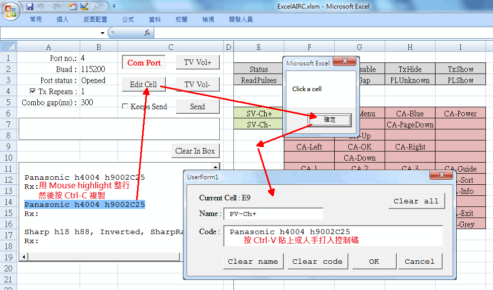

設定按鈕格仔名稱及控制碼:
如果想修改個別 Cell 的名稱和控制碼,例如想將 E9 格改為 Panasonic 錄影機遙控器的 Channel UP 掣:
1.先對著 AIRC 按遙控器的 Channel UP 掣
2.用 Mouse highlight 有關的 AIRC 指令(即是 Rx: 之後的一整行,亦即是之上的一行),按 Ctrl-C 複製
3.按 Edit Cell 後再跟指示按一下 E9 格
4. 輸入按鈕格名稱及控制碼後按 OK
修改後的 Cell 可以立刻使用。不過,如果想改個 Cell 的底色、文字顏色…等等,要先關閉 Com port 才可以改。

另一方面,當 AIRC 接收到遙控訊號時,ExcelAIRC 也會嘗試在 Worksheets("Code") 內搜尋是否有相同 Tx Code 的格仔,如果有,就會令 Worksheets("Button") 內對應的格仔變顏色,直到放開遙控器按鈕才變回原來顏色。
有兩種 Protocol 要注意,首先, Sharp protocol,它有兩種發射指令:Sharp 和 SharpRaw,Tx Code 只用 Sharp,例如 ExcelAIRC 收到 Sharp 錄影機遙控器的 Channel Up 按鈕時顯示的資料:
Sharp h18 h88, Inverted, SharpRaw h61DD 15
Rx:
Sharp h18 h88, Normal,   SharpRaw h6222 15
Rx:
Rx:
Rx:
(ps. 以 ExcelAIRC 的 In box 上下排列次序,新行放在最頂)
Sharp 的 Tx code 只要紅字的一截,亦即是第一個 comma 之前的一截,Tx code 是:
%Sharp h18 h88

圖片附件: xAIRC02.gif (2016-3-5 19:18, 16 KB) / 下載次數 200
https://www.hkepc.com/forum/attachment.php?aid=1870503&k=5db9dbedac2537a23ed52210da41af6d&t=1795098320&sid=nL6v4Vne63
圖片附件: xAIRC01.gif (2016-3-5 19:18, 24.58 KB) / 下載次數 258
https://www.hkepc.com/forum/attachment.php?aid=1870504&k=fc9b07750dde2bc4862c7cc8b2eb4e25&t=1795098320&sid=nL6v4Vne63

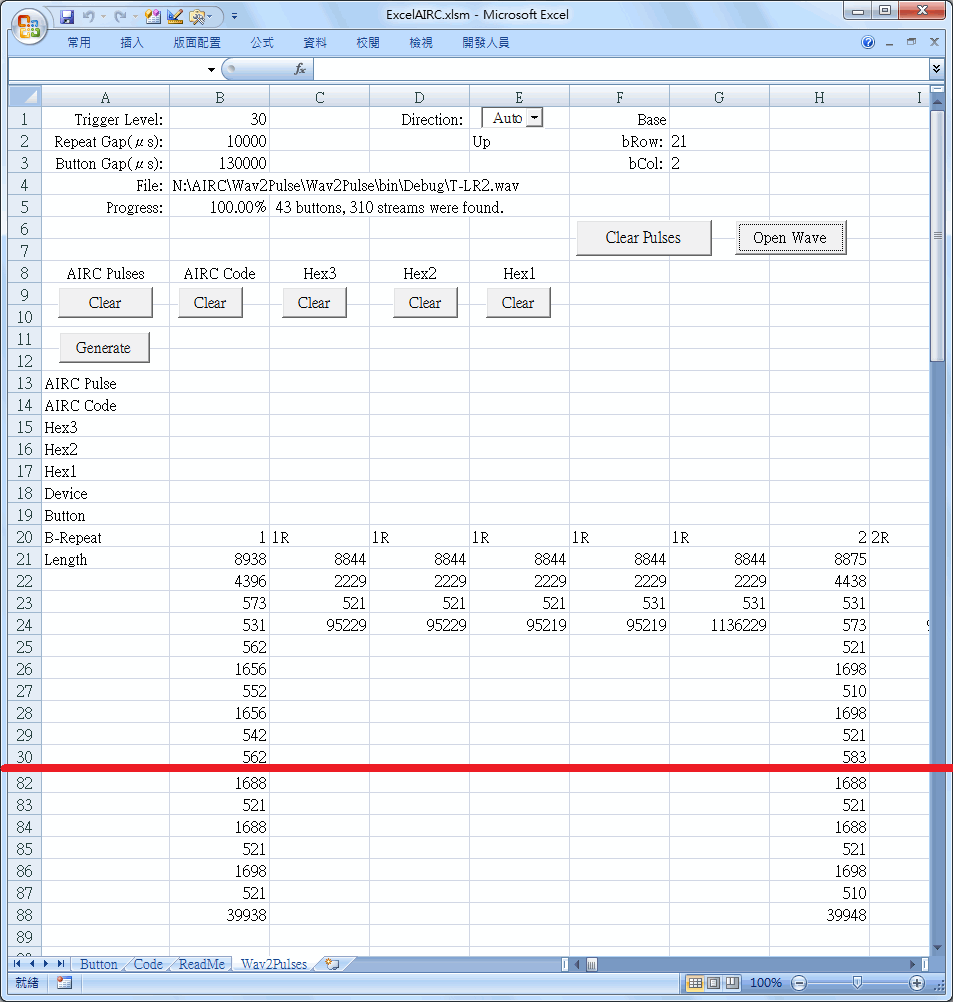

作者: C_Law    時間: 2016-7-24 18:39
本帖最後由 C_Law 於 2016-7-24 18:45 編輯
各位專家想請教下
我想試用 arduino / esp8266 來控制家中部日立冷機
用  或修改了的 IR-Remote 都學到 5 ...
lawleo 發表於 2016/7/24 03:01
由 Header Mark 到 End Mark,我部陳年凶宅機一期有 211 個 Mark+Space,下面條 Link 個日立冷氣就 595,而你這個就 531,似乎日立冷氣有好多不同款的 Code。
https://perhof.wordpress.com/2015/03/29/reverse-engineering-hitachi-air-conditioner-infrared-remote-commands/
有無實際數過個原裝遙控器出幾多個 Pulses?
會否太多個 Pulses 不夠 Buffer?
試下用 WinLIRC 個 Audio receiver,錄一段遙控訊號做 mono 8bit pcm 的 *.wav 檔。再搵我個 ExcelAIRC 的 Sheet:Wave2Pulses 去數下有幾多個 Pulses 以及每個 Pulse 長度。
WinLIRC audio receiver(1#a)
http://www.hkepc.com/forum/viewthread.php?tid=1645734
ExcelAIRC.rar
http://sites.google.com/site/chineseinput/electronics/airc/ExcelAIRC.rar
Trigger level:Sample 和 Sample 之間差距超過 Trigger level 就當係 Raising/Falling edge。建議 20~60,太細可能 Noise 都當係一個 Pulse,太大的話可能會數漏。
Repeat Gap:Press & Hold 一個遙控制時,不停重複的 Streams 之間的間隔時間,但冷氣機遙控一般都不會 Repeat,可以不理。
Button Gap:我寫這 VBA 目的係一次過錄取遙控器上所有制,這是按完一個制再按下一個制之間的間隔時間,同樣,冷氣機可以不理。
按 Open Wave 按鈕,選擇遙控訊號的 *.wav 檔,就會讀取每個 Mark 和 Space 的長度(解像度視乎錄音時的取樣頻率,最好用電腦 Sound card 可錄的最高取樣頻率),每一組 Stream 會放入一個 Column。每個 Stream 的 Header Mark 是放在 Row 21,所以睇下最底下 End Mark 的 Row no.,減 20 就係這個 Stream 的 Mark+Space 總數目。例如幅圖係 NEC protocol 的訊號,最底個 End Mark 的 Row no. 係 87(單數係 Mark、雙數係 Space),即由 Header Mark 到 End Mark 一共有 87-20=67 個 Mark+Space。
ps.
以前都寫過另一個用 VBA 去讀 *.wav 的程式,但當時好蠢地逐 Byte 去讀個 *.wav 檔,行得好慢 。今次這個是最近新寫,讀得快過以前個好多。
這個 Wav2Pulses 是從另一個我用開的 Excel 檔抄入去 ExcelAIRC,部份 Cell 位置和 Button 係另一個 Excel 檔入面用,在這裡是無用的。
圖片附件: xAIRC05.gif (2016-7-24 18:12, 51.85 KB) / 下載次數 151

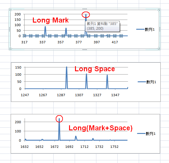

作者: C_Law    時間: 2016-7-26 18:22
本帖最後由 C_Law 於 2016-7-26 19:48 編輯
多謝你既 ExcelAIRC, 慳左我好多時間....
不過都係唔 work... 實在唔知發生咩事.... Trigger Level 30, 都 ...
lawleo 發表於 2016/7/26 12:12
讀取遙控器時距離接收器幾遠?
我發覺,太近的話(幾吋至一呎),同正常使用距離(3~10呎)比較,太近讀出來的 Mark 會比正常闊,Space 會比正常窄。如果個 Wav 係太近距離錄取的話,可能要重頭做過。
另外,純綷靠估,試下
Header Mark = 3360
Header Space=1680
Mark=385
ShortSpace=455
LongSpace=1295
或者將以上數值略作加減再試。
這堆數字係由你個 Wav 檔搵出來,Header Mark+Space 之後,後面似乎係 Fixed Mark。至於 Space 就有分長短,如果每個 Space 和之前的 Mark 加埋,Short(Mark+Space)=840,Long(Mark+Space)=1680,剛好係 Short 的一倍,亦剛好係 Header Space,又係 Header Mark 的一半。照計設計個 Code 的人不會搞到太多不同數值,所以以上數值不似是巧合,可能真係個 Code 的 Default pulse length。
即係變成:
  1. 3360,1680,385,1295,385,455,385,455,385,455,385,455,385,455,385,455,385,455,385,455,385,455,385,455,385,455,385,1295,385,455,385,455,385,455,385,455,385,455,385,455,385,455,385,455,385,455,385,455,385,455,385,455,385,455,385,455,385,455,385,455,385,455,385,1295,385,455,385,1295,385,1295,385,1295,385,1295,385,1295,385,1295,385,455,385,1295,385,1295,385,1295,385,1295,385,1295,385,1295,385,1295,385,1295,385,1295,385,455,385,455,385,455,385,455,385,455,385,455,385,455,385,455,385,455,385,455,385,1295,385,1295,385,455,385,455,385,1295,385,1295,385,1295,385,1295,385,455,385,455,385,1295,385,1295,385,455,385,455,385,455,385,1295,385,455,385,455,385,1295,385,455,385,455,385,1295,385,1295,385,455,385,1295,385,1295,385,455,385,1295,385,1295,385,455,385,1295,385,1295,385,455,385,455,385,1295,385,455,385,455,385,455,385,455,385,455,385,1295,385,1295,385,455,385,1295,385,1295,385,1295,385,455,385,455,385,1295,385,455,385,455,385,1295,385,1295,385,455,385,1295,385,1295,385,455,385,1295,385,1295,385,455,385,455,385,1295,385,455,385,455,385,455,385,455,385,455,385,455,385,455,385,455,385,1295,385,1295,385,1295,385,1295,385,1295,385,1295,385,1295,385,1295,385,455,385,455,385,455,385,455,385,455,385,455,385,455,385,455,385,1295,385,1295,385,1295,385,1295,385,1295,385,1295,385,1295,385,1295,385,455,385,455,385,455,385,455,385,455,385,455,385,455,385,455,385,1295,385,1295,385,1295,385,1295,385,1295,385,1295,385,1295,385,1295,385,455,385,455,385,455,385,455,385,455,385,455,385,455,385,455,385,1295,385,1295,385,1295,385,1295,385,1295,385,1295,385,1295,385,1295,385,455,385,455,385,455,385,455,385,455,385,455,385,455,385,455,385,1295,385,1295,385,1295,385,1295,385,1295,385,1295,385,1295,385,1295,385,1295,385,1295,385,455,385,455,385,1295,385,455,385,1295,385,455,385,455,385,455,385,1295,385,1295,385,455,385,1295,385,455,385,1295,385,1295,385,455,385,455,385,455,385,455,385,455,385,1295,385,1295,385,455,385,1295,385,1295,385,1295,385,1295,385,1295,385,455,385,455,385,455,385,455,385,455,385,455,385,455,385,455,385,455,385,455,385,1295,385,1295,385,1295,385,1295,385,1295,385,1295,385,1295,385,1295,385,455,385,455,385,455,385,455,385,455,385,455,385,455,385,455,385,1295,385,1295,385,1295,385,1295,385,1295,385,1295,385,1295,385,1295,385
複製代碼
食完飯,補返些圖表。用 ExcelAIRC 的 Wav2Pulses 搵出你個 Wav 檔的 Pulse length,撇除 Header Mark 和 Space 後,再分開長和短的 Mark+Space,排序後劃個 Frequency graph 出來(N 年前讀中學時學過,記得個用途,但不記得是否叫這個名 ),論是長或短,Mark+Space 好明顯都係一個 Peak,分別在 1680 和 840。而長或短的 Mark 都明顯有個 Peak 在 385(雖然有其它 Peak,但相對比 385 個 Peak 矮好多)。至於長和短的 Space,雖然無一個 Peak 有絕對明顯地高,但係用返 1680-385 和 840-385 去計就得出 1295 和 455。
圖片附件: Short.gif (2016-7-26 19:40, 13.11 KB) / 下載次數 158
https://www.hkepc.com/forum/attachment.php?aid=1908895&k=9ff46263e00e75ad6867424a50b4ad7f&t=1795098320&sid=nL6v4Vne63
圖片附件: Long.gif (2016-7-26 19:40, 19.04 KB) / 下載次數 150
https://www.hkepc.com/forum/attachment.php?aid=1908896&k=e1b39d56f590b59d270075dfd121f71c&t=1795098320&sid=nL6v4Vne63
