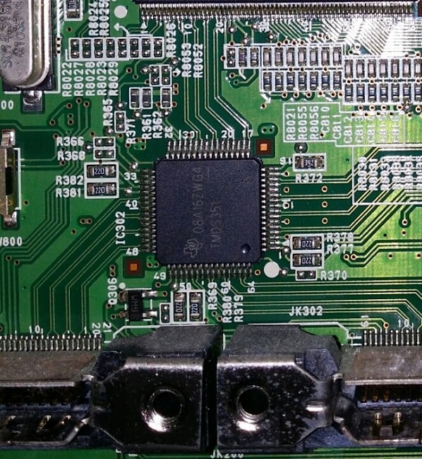

屋企部 LCD TV (LG 42LG70YR)所有 hdmi 壞唒,一分鐘後就會無 signal。其他就運作正常。折機估計應該塊晶片 (TMDS351)壞左需要更換。因爲我無工具(hot air ) 焊接技術又吾高,吾知深水埗有冇折焊維修可以介紹?
當然我可以淘成塊版,但係model #唔同,所以首選係維修,如果有的話。

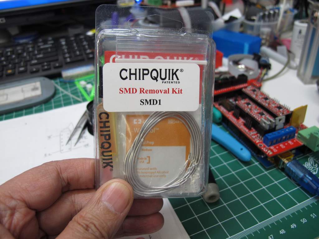

可以試試用 ChipQuik,新手也可很易拆到
作者: msc    時間: 2016-12-24 10:47
ChipQuik 是低溶點合金, 賣 USD $17 只夠用幾次唔係咁值得, 而且還有要將 IC 銲回底板 ChipQuik 亦幫你唔到, 熱風槍只賣 USD $40 折呢類 IC 話都冇咁易回銲亦冇問題之後長期都有用我認為是比較好的選擇. 下圖是我幾年前買的 ChipQuik 買熱風槍後從來未再用過.

TI 晶片都咁易壞?...仲要齊齊死晒所有 HDMI port
會否晶片供電不良?維修通常都係先易後難法則..

作者: diputs    時間: 2017-1-2 12:37
樓主講一分鐘後就會無 signal,如係粒IC壞,好少會成分鐘後先功能,粒IC d電源供應或有關的電容出問題機會大d。

作者: leo940806    時間: 2017-1-18 14:00
回覆 10# diputs
    係lor ,  會唔會係用左一陣, 供電不穩
或者係用一陣會過熱 ??
