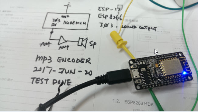

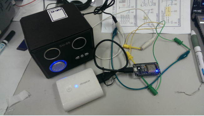

原來誤會了這個項目, 證明暫時只能在 RTOS_SDK 底下編譯. NonOS 底下應該編譯不成. 這家公司的說明文件還有待加強, starting guide 還有很多不完善或錯漏的地方.
今天有空再來編譯一次, 連到 RTHK2 聽廣播, OK的, 音質還勉強可以, 整個結構是簡單, 一個 ESP8266, 一個喇叭, 一個電池就好了.
但有些限制, 寫碼那個人設計暫時只有一個台, 還沒細看有沒有調台的功能, 純粹Demo. 到底有沒有用....是玩具可以自己亂改.
真要聽網台, android 手機下個APP也可, 有網路收音機也賣很貴. 這個玩具便宜, 10元就有.
電路圖, 用兩條線接擴音喇叭,
用 ESP-1 : IO3, GND
用 NodeMCU : RX, GND
凌亂的搭線
確認連結 RTHK2, 有電台聲音了.
Server : stm2.rthk.hk
Path : radio2
Port : 80
感謝上面兩位提供資訊的網友提點.
