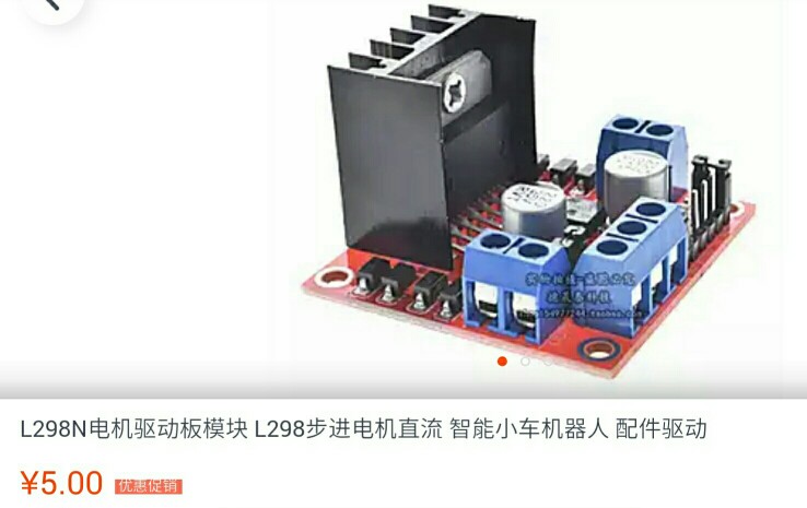

作者: uvvvvw    時間: 2017-9-9 21:06
幾蚊雞貨仔。駁幾條缐攪掂。
圖片附件: S70909-205854(1)-738x465.jpg (2017-9-9 21:03, 50.29 KB) / 下載次數 22
