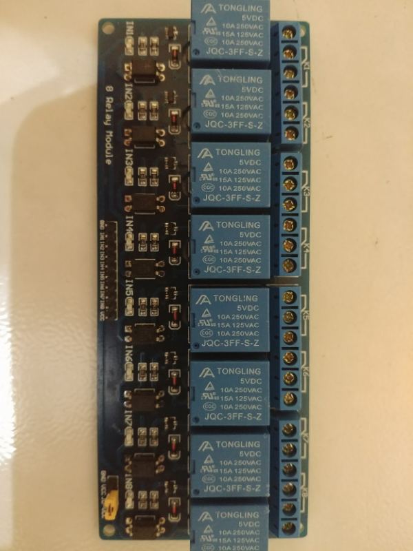

作者: ghostkcleung    時間: 2017-10-23 23:03     標題: AC Relay 可唔可以俾 DC 用?
照計原理都只係 on / off,
但佢又無寫 DC,
又聽講話 DC 需要滅弧…
圖片附件: 20171023_225709.jpg (2017-10-23 23:03, 58.2 KB) / 下載次數 64
https://www.hkepc.com/forum/attachment.php?aid=2019386&k=0e8884750c6e2d0c7fcc6b818688bb4c&t=1781331600&sid=2eROOhP27Sw
作者: ahuo    時間: 2017-10-23 23:53
張相上面唔系寫得好清楚啦咩??
用5V DC控制嘛,點解會話系AC??而且電路系用光耦隔離的,點用AC控制啊
作者: raywan    時間: 2017-10-24 01:20
照計原理都只係 on / off,
但佢又無寫 DC,
又聽講話 DC 需要滅弧…
ghostkcleung 發表於 2017-10-23 23:03
    DC 5V係比電個relay開關用,你用來開關DC都可以,唔可以大過15A,detail 睇返tech spec
作者: ghostkcleung    時間: 2017-10-24 08:39
Thanks.
咁其實 Relay 有無嚴格地分 DC / AC ?
作者: Charcoal99    時間: 2017-10-24 08:49
本帖最後由 Charcoal99 於 2017-10-24 13:03 編輯
Relay 表面Size有限, 不可能把所有資料列出來, 只能列重點, 所以要看Spec.
http://www.futurlec.com/Relays/JQC-3FF-05.shtml
這個Relay的Contact Rating(電阻性負載) 是 10A 277VAC/28VDC, 開關端在DC負載下只能保證 10A/28V。
至於為何在DC場合大幅下降至只得28V, 這是由於開關接合點的抗氧化/碳化合金物料成份
(這例是AgSnO2/AgCdO) 長期使用在固定電場下會出現物料成份極化電轉移,
由電極一方單向轉移至令一方而縮短Relay開關壽命之緣故, 而AC 會恆常改變電場/電流的方向。
在大於28V DC下保證不了Spec 內的 1千萬次機械耐用 及 10萬次7A/250VAC 5萬次 10A/250VAC
之電氣耐用數據。
高DC負載電壓Relay 的接合點物料成份會不一樣。
Relay 開關的測試都在電阻性負載(Resistive Load)下進行,而在電感性負載(如馬達/索掣)下進行開關,
由於開關離合 Back EMF 的產生會出現很大的瞬間電壓差, 造成 Relay 刀片間放電起電弧 (火花)
這都會降低Relay 開關接合點的壽命(氧化/碳化 或 降低熔點而接點熔合做成黐刀)
加上滅弧器 (RC Snubber) 可以保護Relay 及降低電磁干擾, 滅弧器內的電容可以吸收這脈沖,
抑制電壓之瞬間昇起, 平衡感性負載的電感而使負載變為接近電阻性負載,而電阻則起了限流的作用。

作者: stanleymm    時間: 2017-10-25 11:22
作者: Charcoal99    時間: 2017-10-25 12:09
本帖最後由 Charcoal99 於 2017-10-25 12:35 編輯
樓上#13 的 AC relay vs DC relay 指的是Relay Coil 的供電是 AC 還是 DC.
而之前的 AC vs DC 指的是 Relay 開關負載迴路上的供電電源種類。
一個在控制端﹐另一個是受控端,兩者所指涉的內容並非相同,
內文相片明顯是 5V DC 供電relay, 而其上只標示了其AC負載容許值。
「但佢又無寫 DC」只能理解為受控方迴路上的電源種類,單看標題容易產生岐義。
