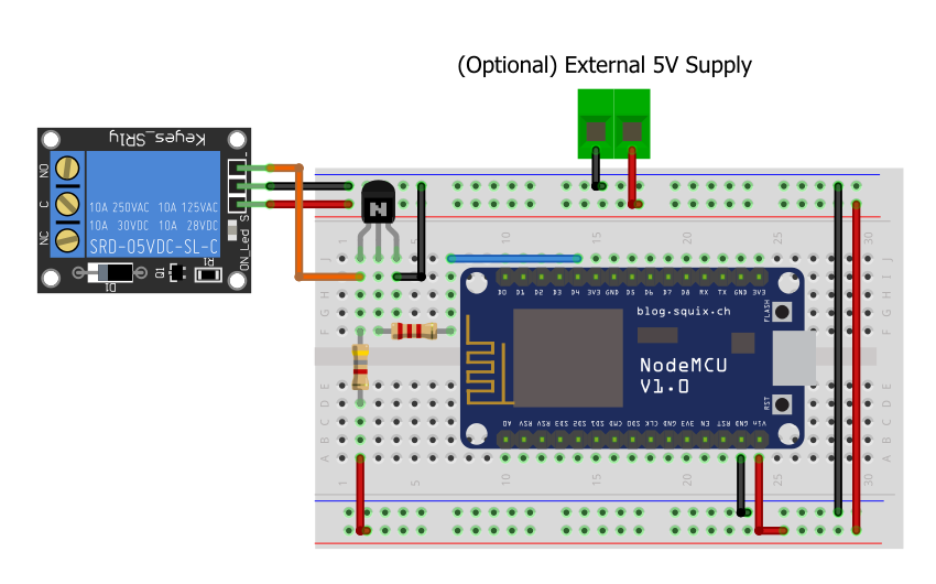

呢塊 ESP8266
takayo72 發表於 2018-1-26 15:20
你用呢塊只係俾個5V落VIN就得。
唔需要外加3.3V regulator。
上網搵到幅圖⋯⋯

作者: Joe_Black    時間: 2018-1-28 23:51
作者: dsscss    時間: 2018-1-29 01:07
本帖最後由 dsscss 於 2018-1-29 01:10 編輯
回覆  dsscss
請問是甚麼軟件?
Joe_Black 發表於 2018-1-28 23:51
應該係用呢個軟件劃出黎。
http://fritzing.org/projects/
