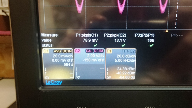

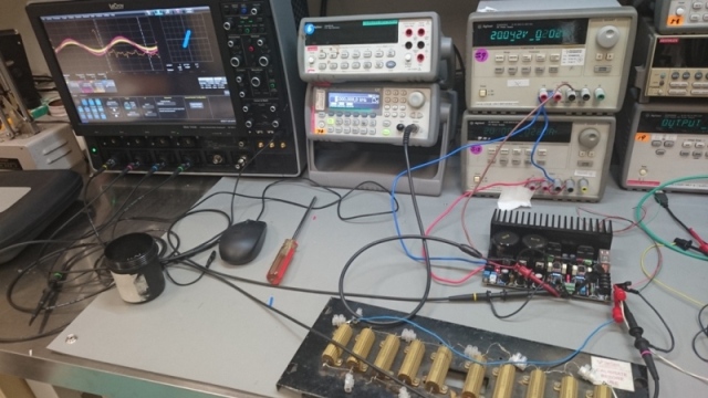

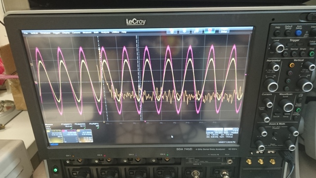

我砌機前都係平平地找個示波器,電源和Waveform generator 這些現成野試幾個唔同Frequency的HD2
睇輸入和輸出。和看FFT後的表現。
例如1KHz, 最大嗰個harmonic 都係差成64.6dB。約0.6%。我覺得可接受。
Audio analyzer 就冇錢買。

我砌機前都係平平地找個示波器,電源和Waveform generator 這些現成野試幾個唔同Frequency的HD2。睇輸入和輸出。和看FFT後的表現。例如1KHz, 最大嗰個harmonic 都係差成64.6dB。約0.6%。我覺得可接受。
longson 發表於 2018-2-28 22:33
你啲儀器唔係Agilent就係Lecroy,部示波器仲係超級貴野,咁都算係[平平地]咩?
如果只係量度幾個唔同Frequency的HD2,仲要在half load和用DC power supply 既情況下,呢啲數字就只係[冰山一角]。而且,現今的solid state amp,在THD+N這方面,通常無咩問題。
要知道整個AMP既表現,就要唔好用DC power supply,駁返隻環牛(特別係度THD+N和S/N ratio既時候),咁樣先知道在唔同既情況下,個穩壓電路既表現,和有幾多ac noise couple咗去audio。
如果想知道個AMP既整體特性,仲有好多test可以做。在呢啲test之中,我覺得frequency response(在不同power level和load之下)、IMD(60Hz, 7kHz)、THD+N(在不同frequency和power)、S/N ratio(在1watt輸出時) ,呢幾個test最值得做。
其實,用你部scope和function generator,幾乎已經可以度晒全部野。只係要全人手,比用audio analyzer痛苦好多。
The Tektronic cookbook of standard audio tests
另外,呢度有篇audioholics教人量度AMP既文章。
Basic Amplifier Measurement Techniques
雖然用prof standard去量度一部幾嚿水既AMP有啲過份,但係你可以客觀咁比較到,值唔值得花更多錢去買更好既AMP。
