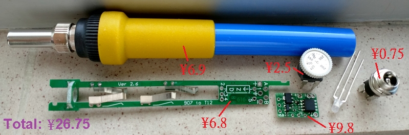

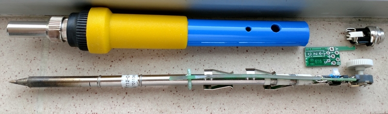

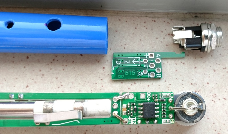

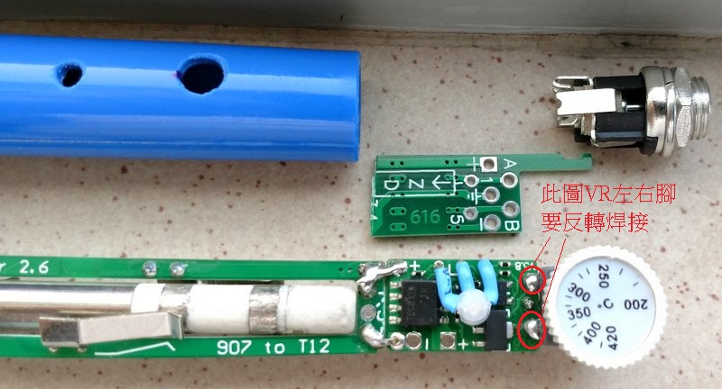

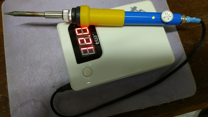

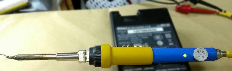

一直用開GOOT的普通雞,焊一般野並沒什麼問題.
淘開野又想貪新鮮試玩下白光頭, 因想一支雞過故並不考慮數顯等系列!
集齊零件,可以在單一淘店買齊:
組裝約一個鐘完成.

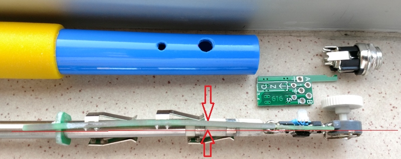

唯一敗筆是PCB支架的剛固性一般,挿頭後單邊彈簧片使其變彎!
VR調溫設至中間位置左右,駁牛俾19V食2.2A倒,約13秒到達恆溫化錫,初步使用不錯,煲雞近半小時,控制板沒有明顯熱度,希望使用上會耐用

作者: YES_MAN    時間: 2018-10-4 13:53
T12那款尖咀好用?
焊0402
作者: hon829    時間: 2018-10-4 14:14
本帖最後由 hon829 於 2018-10-6 00:15 編輯
回覆 2# YES_MAN
我冇乜玩過咀,現用梗二手的T12-D12感覺不錯
亦可參考官網推介:
https://www.hakko.com/english/ti ... iny_chip_parts.html

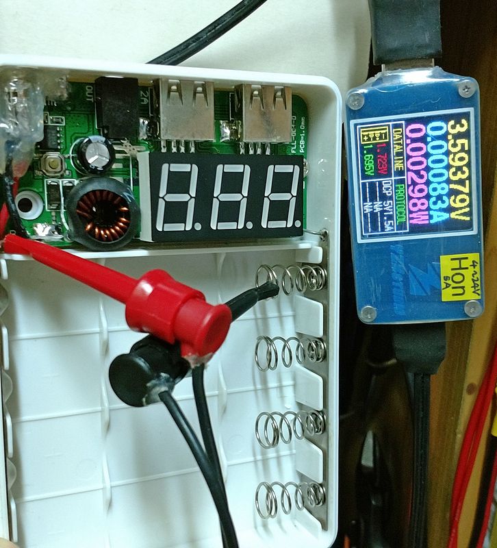

使用12V尿袋,要38秒至升到恆溫狀態,基本可成短時間使用的流動雞
但此款尿袋麻麻,自放電幾嚴重 內裝4 粒18650,充滿後,印象擺不是很久,很快便沒電了

作者: hon829    時間: 2018-10-4 23:57
回覆 5# tgo
在尿袋上沒測量,但用穩壓牛試,俾12V用電約1.4幾A左右

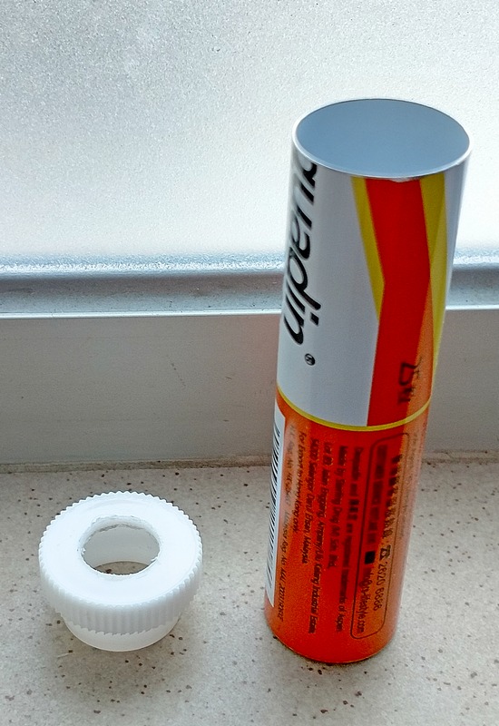

作者: hon829    時間: 2018-10-26 10:44

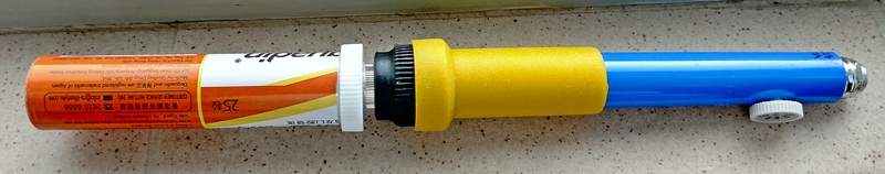

費物利用,為流動雞加個快速收納套:
少量錫線可放筒內,都沒問題

回覆 4# hon829
師兄,呢隻七牌尿袋我都有,但無自放電問題,叉滿放係度半年都無乜走電,入面我用松下3400。
作者: hon829    時間: 2018-10-26 13:25
回覆 12# neoz

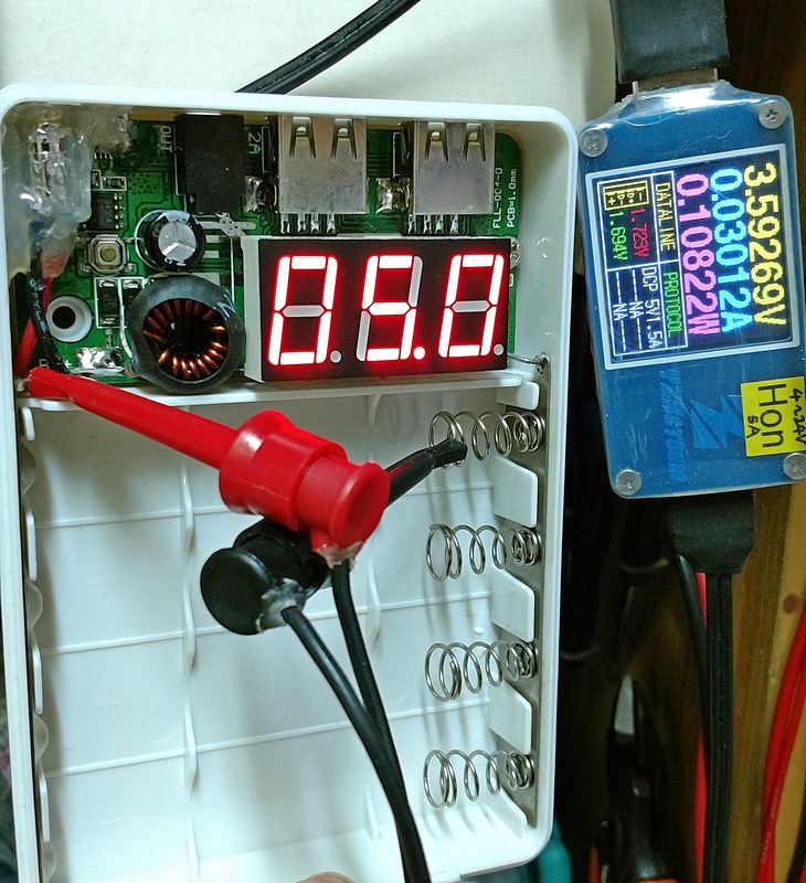

咁可能是我果隻問題
之前拆殼用牛供電,測開機冇LOADING耗30mA:
power off 耗0.83mA
圖片附件: A.jpg (2018-10-26 13:23, 148.59 KB) / 下載次數 70
https://www.hkepc.com/forum/attachment.php?aid=2088990&k=789fdcf27b8499dba08370b19cc313c5&t=1781406347&sid=4sHphYNvph
圖片附件: B.jpg (2018-10-26 13:23, 142 KB) / 下載次數 66
https://www.hkepc.com/forum/attachment.php?aid=2088991&k=d8075d6791aab6a95710be8752bb28d8&t=1781406347&sid=4sHphYNvph
作者: dcc2000    時間: 2018-10-26 16:21
hon829 發表於 2018-10-4 21:28
咁可能是我果隻問題
power off 耗0.83mA
hon829 發表於 2018-10-26 13:25
個尿袋idle時耗電細過1mA,唔算嚴重喎,4粒電芯加埋可能都超過10000mAh,要放好耐先會放乾喎,會唔會係幾粒電芯嘅問題?
